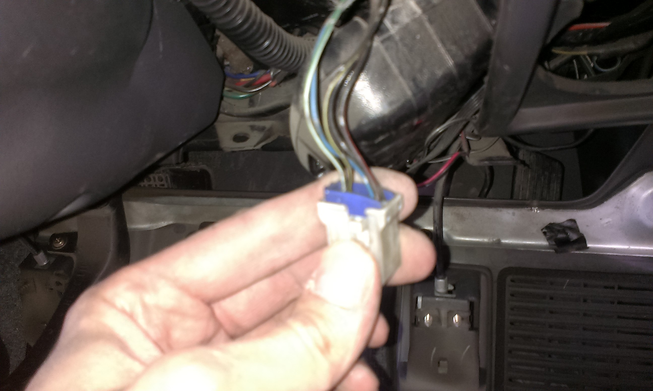

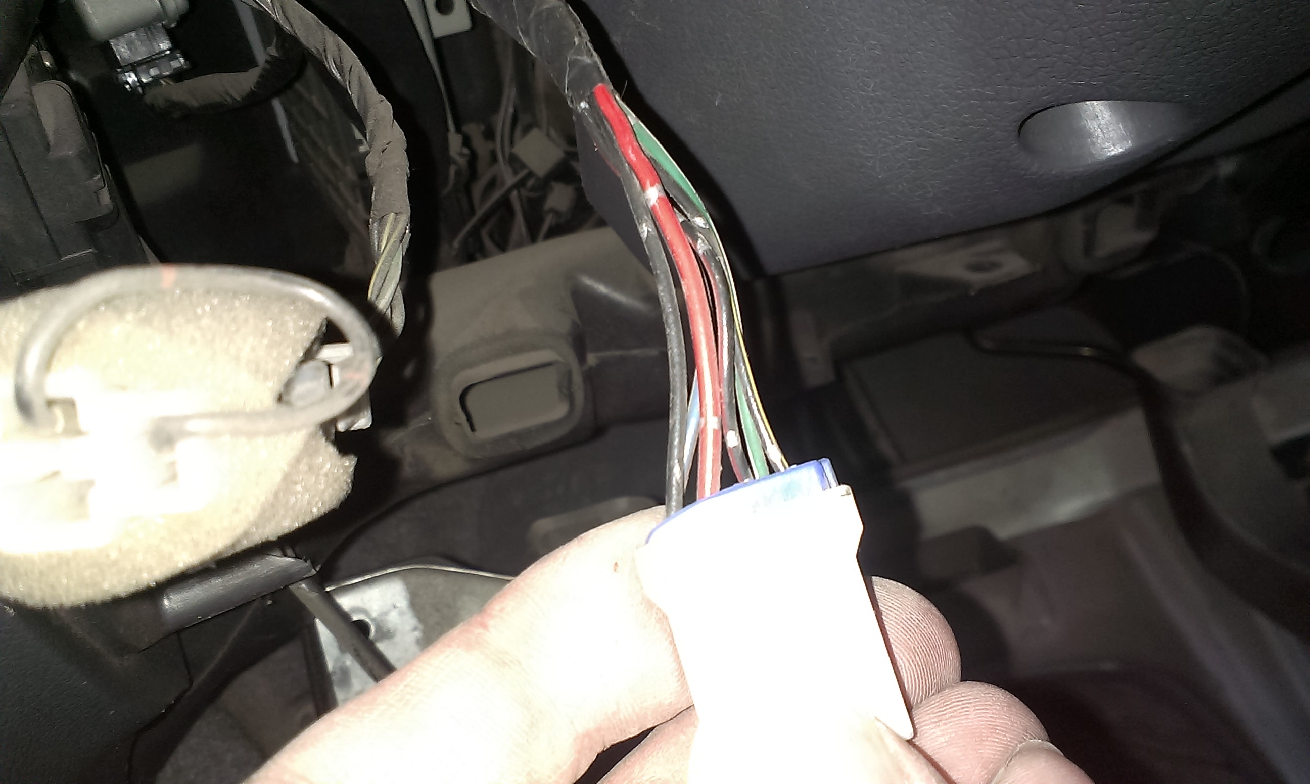

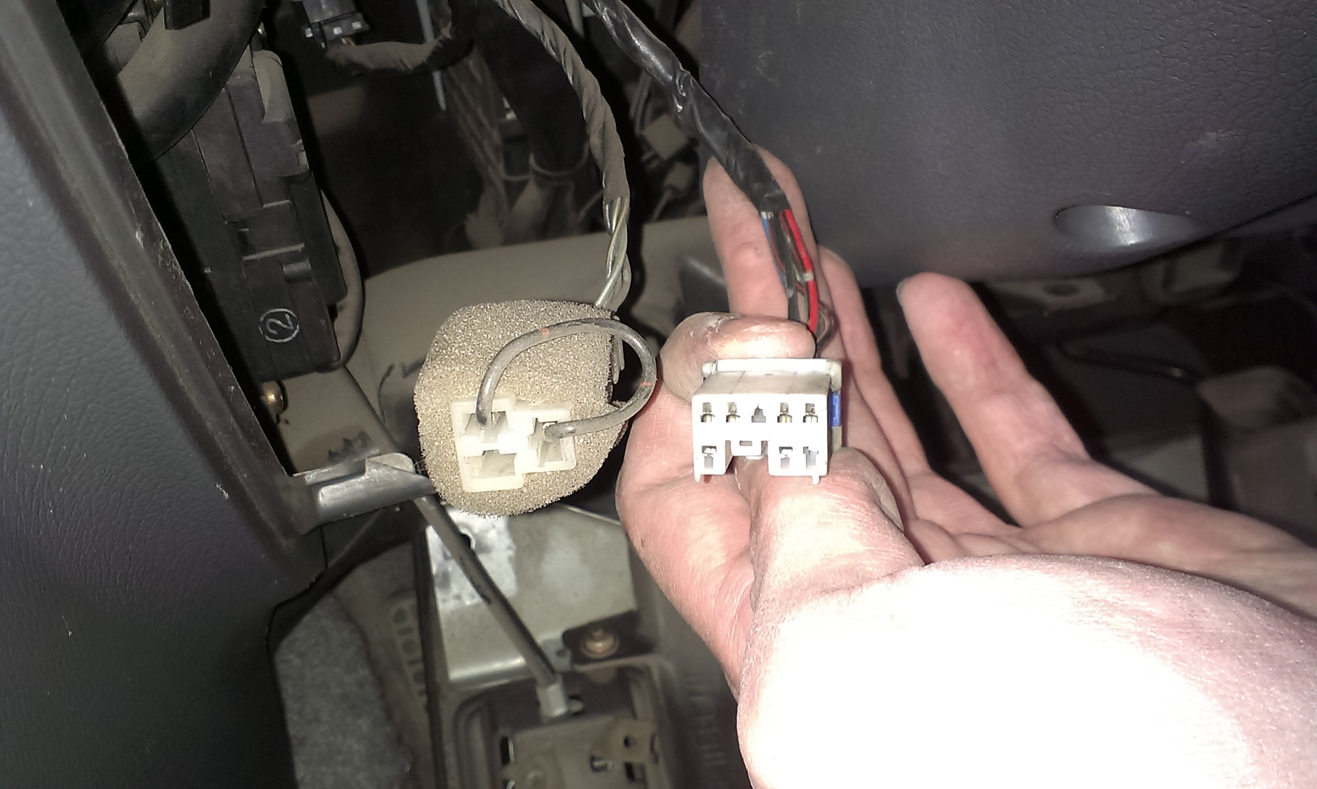

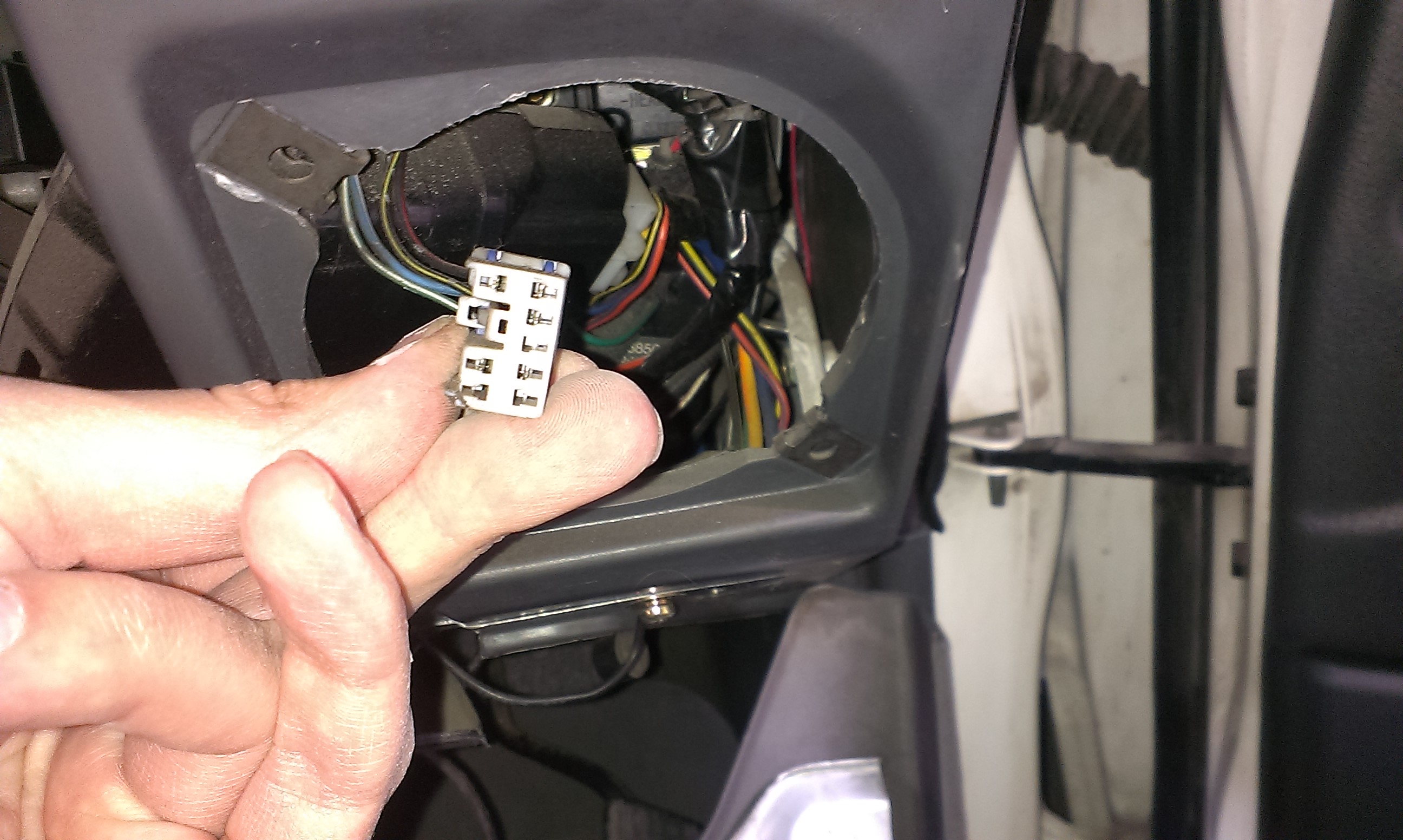

Доброго времени суток!
Снял жабо под рулём, хотел найти панель предов под панелью. Нашел не только преды, но и моток проводов, реде, блок сигналки на мотке проводов. Помимо этого, из под рулевой колонки справа и слева выпали две одинаковых фишки. Подскажите, от чего они, похоже рукожопы порезвились вовсю, может и схемы искать не надо, только подключить. То что они с подторпедной проводкой сделали достойно отдельного опуса :*WALL*: :*WALL*: :*WALL*: . И кстати, что за фишка на 3 пина около левой , с перемычкой?
Заранее благодарю! :*THANK*:

Мое предположение - проводка на одну из отсутствующих кнопок на торпеде. Скорее всего - круиз-контроль.

1. фишка с тремя контактами - это к реостату (крутилка для изменения яркости подсветки приборки, кнопок итд), перемычка стоит для того что бы вообще подсветка работала, если вытащить - подсветка приборки погаснет
номерок у реостата MB186435 (даю номерок что бы поискать как выглядит то куда подключать)
2. слева от руля видимо, к переключателю круиза (сама кнопка MR168578), цвета по схеме указаны: черный, черный-красный, черный-желтый, зеленый-белый, синий-белый
3. справа от руля видимо, возможно это к кнопке обогрева щеток на лобовом, фишка в схеме указана ДРУГАЯ как на 6 контактов - но ничего более подходящего нет к этому фото я не нашел,
цвета по схеме указаны: черный, красный-черный, черный-красный, синий-красный, черный-желтый, зеленый-белый,
схема на страницах 368-369 по счету в файле 1991-1994.pdf (архив мануала по ремонту П2 со схемами http://manual.pajero4x4.ru/?wpfb_dl=11192, папка внутри архива Pajero 1991-2003\PAJERO 1991-2003 RUS\WD\), тестер в руки и прозванивать,
найди реле-таймер включения подогрева щетоко лобового а фишке C-89, прозвони провода черный-красный и синий-красный с кнопки, возможно оно
