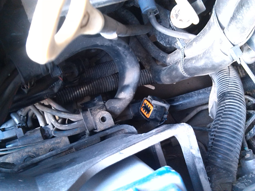

проследил путь от клапана ЕГР (трубка с голубой маркировкой) до недр снизу аккумулятора. И отключил разъем питания именно с долбящего соленоида. Черный и зеленый провод. Все, больше не долбит.

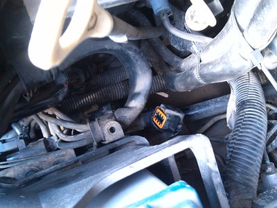

Сегодня тоже услышал как зацокало из под левого аккумулятора. Холостые обороты подкинуло до 1000. При нажатии педальки цокот прекращается и возобновляется на холостых. Похоже помирает электромагнитный клапан. Вот и ошибка по нему позавчера обнаружилась. Заглушку ЕГР, на зиму, убрал.

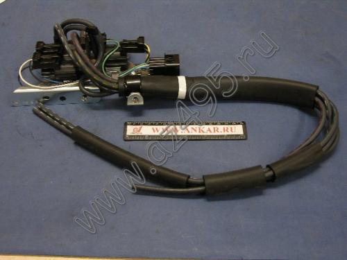

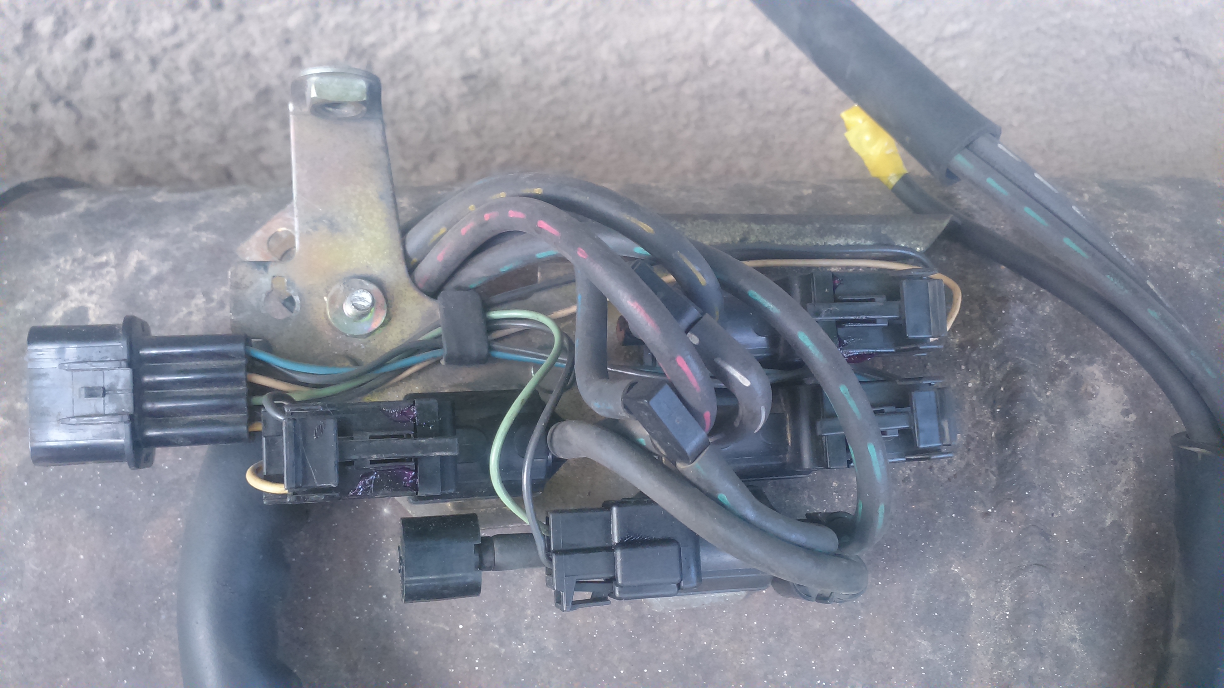

Неправильно понял. Не клапан ЕГР цокает, а блок соленоидов, что под АКБ расположен и который управляет вакуумом. Вот его и надо лечить (менять). Его фото прям в самом первом посте этой темы.Евгений Маслов писал(а):Добрый вечер!

Я все понял, просто выразился не правильно). Именно про соленоиды я и спрашиваю. Мне интересно в чем причина этого звука и должен ли он быть на испоавной системе.winter1971 писал(а):Неправильно понял. Не клапан ЕГР цокает, а блок соленоидов, что под АКБ расположен и который управляет вакуумом. Вот его и надо лечить (менять). Его фото прям в самом первом посте этой темы.Евгений Маслов писал(а):Добрый вечер!

Звука быть не должно. 2 недели назад заменил блок соленоидов, цокот (стрекотание) ушёл. Вместе со звуком ушла вибрация. Мотор работает тише и мягче. Проблема именно в соленоидах, в каком именно, не подскажу. Скорей всего, в том, который управляет вакуумом на ЕГР. Его можно найти по трубкам с синей пунктирной линией. Ремонтируются только заменой. Отдельно не продаются, только блоком. Блок стоит 9-11 тыс.руб.
