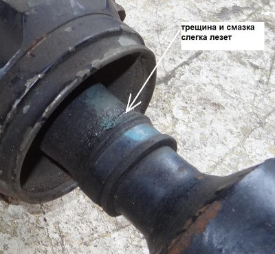

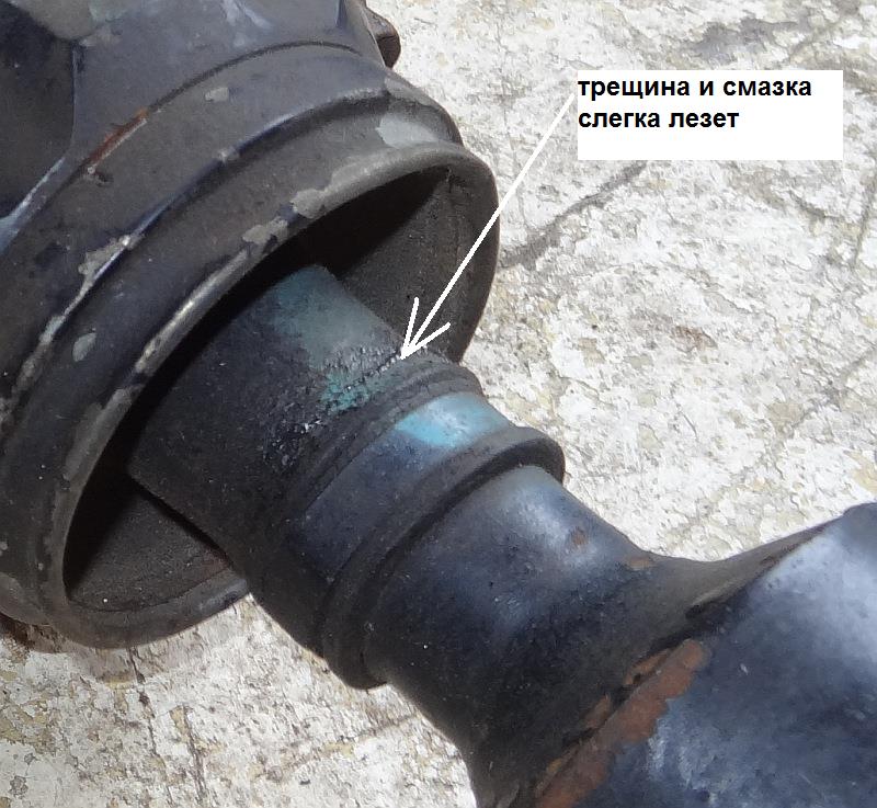

На кардане пыльники НЕ меняются.
У них даже конструкция хитрая, т.к. кардан работает на очень больших оборотах (в 4 раза быстрее колеса).
Если что, у меня есть старый ненужный испорченный кардан, но с целыми пыльниками.
Понятное дело, что резина там уже прелая и ей 14 лет, но может при аккуратной перестановке еще послужат...
Отдал бы кардан рублей за 100-150 (чисто оправдать поездку до ТК и пивка попить
Еще варианты:
1. Купить б/у кардан за 3-4-5 т.р. из Владивостока. правда, тут гарантий с пыльниками тоже особо никакой не будет.
2. Смотря что за повреждения - аккуратно починить с помощью герметика и заплаток по кругу, которые будут удерживаться пластиковыми стяжками или еще чем-то.
Надеюсь, хоть чем-то помог...

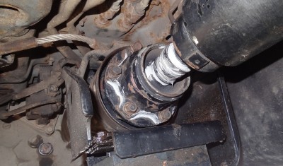

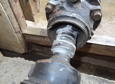

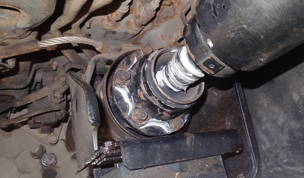

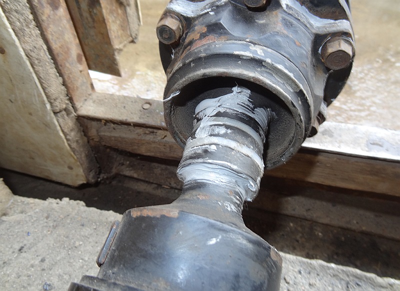

и кстати говоря, тот кардан что выше на фото с "залеченной" трещиной у меня тоже лежит без дела.
присутствуют легкие люфты в шрусах, но не критичные для работы трансмиссии вообще. не оказывают никаких прослаблений и звуков в работе.
вибраций до 150 нет никаких, выше не разгоняли.
общий пробег 130 т.км. у меня проехал тыщи 2 после лечения, все в порядке.
но этот отдам тыщи за 2... (без вилки раздатки, самому нужна).
