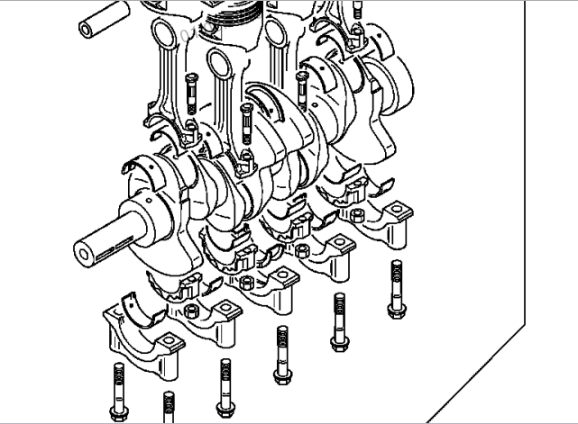

Закрались сомнения, шатуны устанавливаются таким образом чтобы замки крышек были в сторону выхлопа или поправьте меня?

Поршня снимались с шатунов? Если нет,то меткой на поршне в сторону ГРМ.

В том то и дело, что отдал пошни с шатунами в "механику" для перепресовки в новую поршневую, а они "забыли" какой стороной собрано было...я в шоке...

Если верить этой картинке,то да,замками на выпуск.
