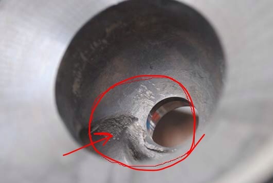

1. Меняю маслосъёмные колпачки, разбирая левую голову отворачивал болты постелей распредвала, из под некоторых шляпок брызнула белая жидкость. Что это может быть?

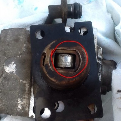

2. Снял ТНВД и на стальном ролике, входящем в голову обнаружил выработку:
На сколько это критично?
Ответная часть выглядит нормально, есть пара не глубоких царапин.

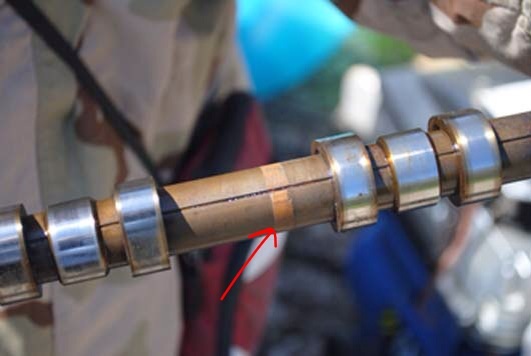

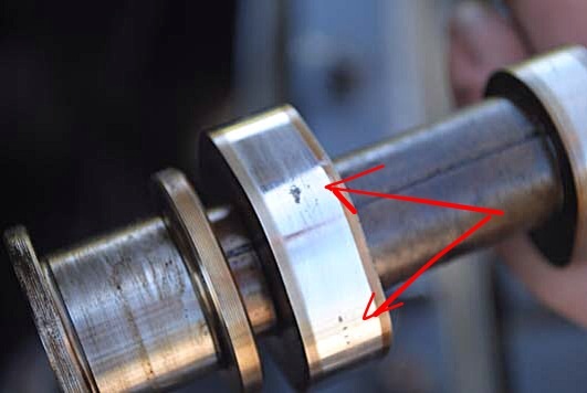

3. Снял распредвал. Что за полоса на валу? Вроде нигде не трёт.

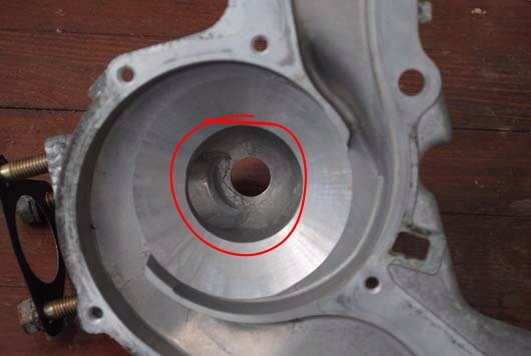

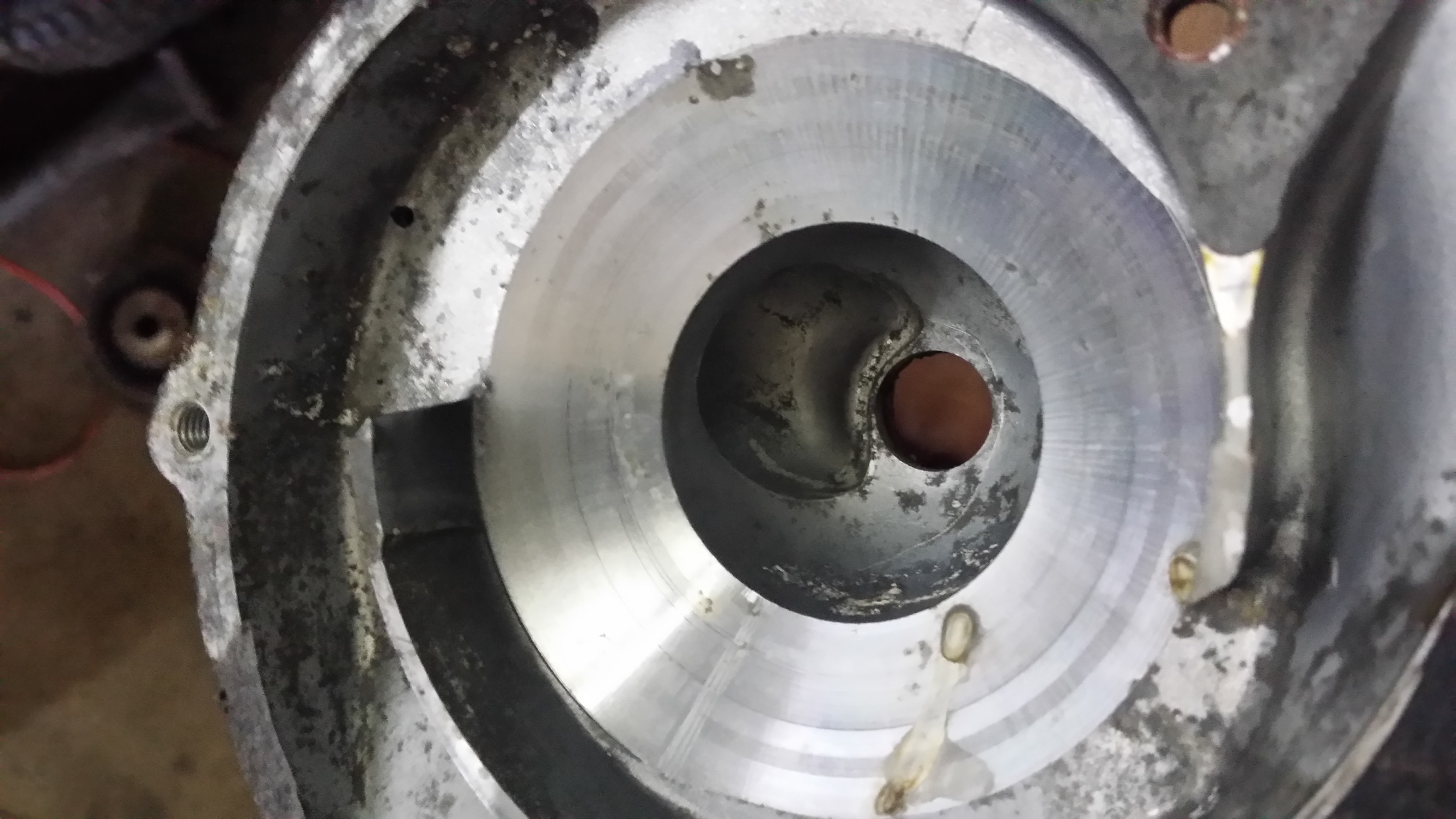

4. Внутри водяного насоса на входе какие-то задиры и похоже на скол. Так и должно быть?

про помпу хз, но могу посмотреть сегодня в гараже или сфотать свою старую помпу.

- под болтами крепления постели р/вала было сухо, возможно это остатки эмульсии которая используется при сборке мотора, это конечно предположение больше, т.к. мотор может и перебирался уже, да и японцы вряд ли бы оставили что-то под этими болтами. там даже фиксатор резьбы не кладется, только по моменту затягиваются и все.
- мотор прошел больше 300 тык, но таких раковин на распредвалах тоже не было, странные они какие-то, обычно задиры были бы, а тут как будто крошится...
- полоска на распредвале - просто идентификационная.
- внутри старой помпы никаких сколов не было, ну и на новой соответственно все ровно было.

Полоса краска на распреде
Маркировка при сборке
Выработка тнвд плохо ,МЕК, вам в помощь ремонтируют тнвд

-На распредвале больше похоже на задиры, не крошится.
dr.motor спасибо за совет, сам про МЕК подумывал.

antipizza писал(а):Спасибо, посмотрите, если не сложно.

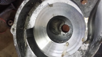

вот фото
помпа GMB

Horty писал(а): вот фото
Спасибо, значит помпа у меня в порядке. Это, наверное, просто не ровная отливка.

я бы наверно предложил как то решить вопрос с помпой иначе - дешево и сердито - попробовать отполировать это место с претензией на просмотр возможных дефектов(сколов и трещин), тем более что все уже снято, если уж обнаружатся трещины, то тогда под замену... во всяком случае я всегда перед тем как ставить какую то деталь стараюсь просмотреть деталь на наличие сколов и трещин, ну и соответственно если что то обнаружилось - стараюсь сразу поменять... просто потом придется занова выкидывать деньги на прокладочки и всякую ересь... сам мотор до сих пор не собрал до конца из-за уплотнительного колечка которое на конце трубки в развале(на Вашем моторе может и не быть такого... незнаю...) - цена вопроса колечка 150 рублей и 2 дня ожидания(ну небыло в наличии) а в случае подтекания - под замену до кучи еще и все прокладки на впуск...

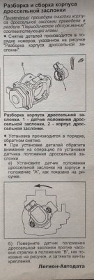

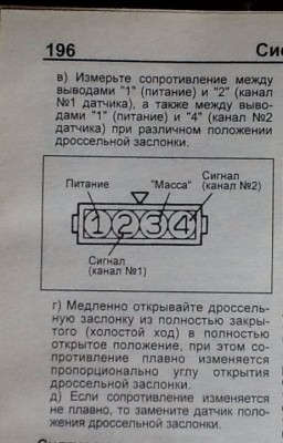

Спасибо всем за советы и участие! Называется "за хлебушком сходил...", в конце марта полез менять свечи и махнул... (дальше долгое описание того, что я сделал, кому охота поржать смотрите здесь http://naroforumsk.ru/forum/73-1207-1), но суть вопроса вот:
естественно, не обошлось без чистки дроссельной заслонки, и т.к. дурная голова рукам покоя никак дать не может, я выяснил, что не стоило-таки снимать ДПДЗ с заслонки... но тогда, в марте мне это казалось хорошей идеей, скрутть два болтика клюсем на 8, вместо того, чтобы заморочиться и снять хитрую фишку , теперь-то я уже знаю, что достаточно было подковырнуть и вынуть проволочку на той злокозлючей фишке... ну да ладно, чего уж теперь.
иьак, когда свсе было собрано, финальным штрихом явилась заливка шуммы в цилиндры и состоялся первый запуск двигуна (завелся он, на удивление, довольно бодро со второй попытки), но радость длилась не долго, как только мотор прогрелся, обороты начали плавать с 1800 до 1000 примерно, на педаль газа машина реагировала очень вяло, поднимая обороты максимум до 2000... Все темы по обучению ДЗ и установке ДПДЗ здесь, в автодатовском мануале и на форуме Мека я прочитал, но ента тварь никак не хочет выставляться по мультиметру... лапки ДЗ и ответная сторона датчика не совпадают и при установке по мануалу (ставим в правое положение, затем передвигаем против часовой стрелки до упора) нифига не изменяется, датчик можно поставить в положение, когда контакты разомкнуты, но зафиксировать болтами тогда его не получается...
пробовал снимать датчик, вручную размыкал контакт и одновременно приоткрывал заслонку - движок начинал раскручиваться нормально из чего я сделал вывод, что тут косяк только в позиционировании датчика, но как его гада выставить?

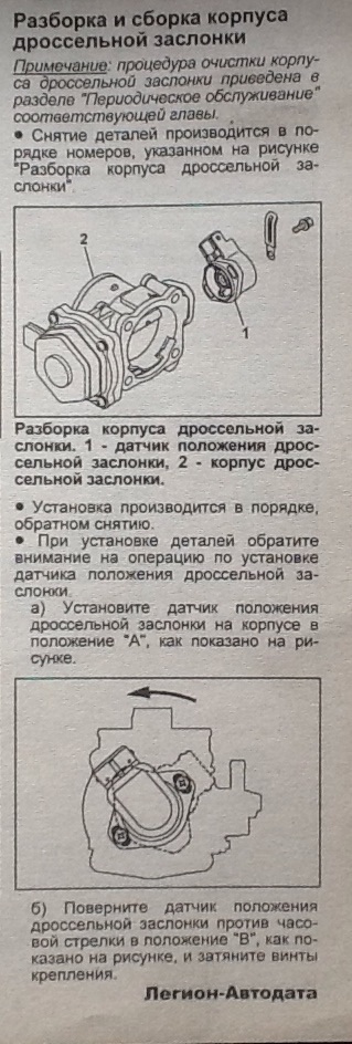

Ну как-то так:
Прочитал ( ни раз ), не помогло.

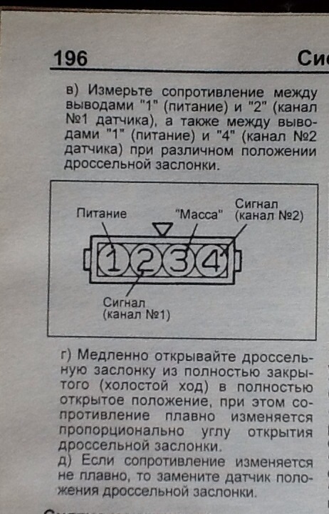

antipizza писал(а):Все темы по обучению ДЗ и установке ДПДЗ здесь, в автодатовском мануале и на форуме Мека я прочитал,но ента тварь никак не хочет выставляться по мультиметру... лапки ДЗ и ответная сторона датчика не совпадают и при установке по мануалу (ставим в правое положение, затем передвигаем против часовой стрелки до упора) нифига не изменяется, датчик можно поставить в положение, когда контакты разомкнуты, но зафиксировать болтами тогда его не получается...

antipizza писал(а):Ну как-то так:
на 1н и тот-жэ мотор для разных рынков и годов выпуска ДПДЗ ставится по разному.
1 просто на винты
2 90град потом доворот против часовой до винтов
3 115град потом доворот против часовой до винтов
возможны иные вариации ::-D:
