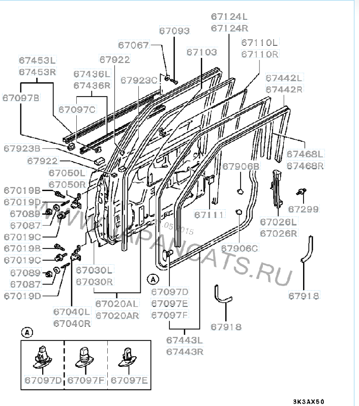

Привет всем.
П2 Длинный дорестайл.
Интересует вопрос - как снять молдинги боковых стекол, ничего не поломав? Какие там крепления? тупо тянуть вверх или как?

Саморез откручивай и вверх тяни и как бы по стеклу протягивай. Там пластиковые держатели у себя снимал не один не сломался. :)
А что за саморез? Где он? чет я проглядел...

Вадим-52 писал(а): О молдингах боковых стекол ::-[: По другому незнаю как они называются... :)
Уплотнитель стекла двери наружный...
И саморез видно -
http://www.japancats.ru/mitsubishi/Part ... 20%20GLASS
Цена на новые явно не гуманная.
Поэтому качественное восстановление их покрытия, если не утрачена основная функция, очень актуально.
И саморез видно -
мог бы и скрин шот приложить, не все имеют прямой выход на каталог. :m/: :m/:
ЗЫ: раз уж я вякнул, пришлось найти и выложить скрин и цену. (ПРИШЛОСЬ МИНУТ 15 ПОТРАТИТЬ)

номер детали 67453
цена в Экзисте на 30 июня 2015 - от 3 до 4 тыр. в зависимости от срока поставки

Всем спасибо, конечно менять их в моем случае смысла нет, и тем более на новые ::-D:
Функцию свою выполняют, просто внешний вид слегка за 22 года помрачнел ::-[:
Сухой, спасибо за картинку, доступа к катологу на самом деле у меня нет. :*VICTORY*:
