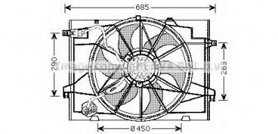

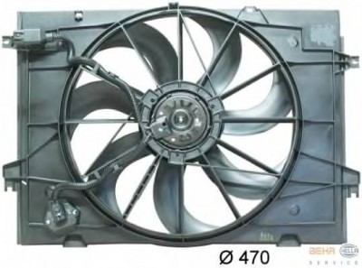

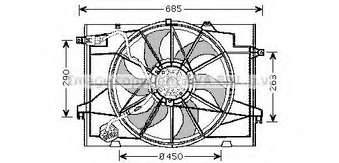

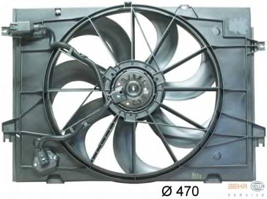

Читал я темку на пикап-форуме,подходит от хундея HY 7519,там кент Varadero08 ставил.

HYUNDAI TUCSON (JM) 136 л.с. дизель HY 7519,уж очень похоже что и радиаторы совпадать будут двигло похоже 4д56,а лошади от Л200,там и 113л.с. походу от олд эльки и 141л.с.,это арабская версия и для бензина тоже.
ТТХ:
Напряжение [В] 12
Номинальная мощность [Вт] 210
У себя нашёл от 7500 до 7777р.
ТТХ:
Напряжение [В] 12

Re: Электровентилятор обдува основного радиатора
Приехал сегодня Борей, сижу теперь выбираю электровентилятор, пока склоняюсь к варианту от HYUNDAI TUCSON (JM) 136 л.с. дизель HY 7519, и цена (6-7тыс), и диффузор нормальный.
У меня вторая машину туссан, но бензин, если что то надо отпиши, замеры или фотки)White писал(а):Приехал сегодня Борей, сижу теперь выбираю электровентилятор, пока склоняюсь к варианту от HYUNDAI TUCSON (JM) 136 л.с. дизель HY 7519, и цена (6-7тыс), и диффузор нормальный.
Размеры его... некоторые
Времени не хватает на детальное изучение вопроса, но у этого вентилятора очень много замен - по мощности (150-350 Вт) и диаметру (450-470мм), или все они врут и показания плавают в зависимости от брехливости производителя.
В любом случае боюсь до конца лета не успеть мне закончить эпопею, слишком плотный график, много расходов и очень нужна машина каждый день. Силичъ будет валяться до зимы, а может и до весны, заодно радиаторы помою.
В каталоге TERMAL номер404367D помоему тоже самое, поправьте если ошибаюсь.
