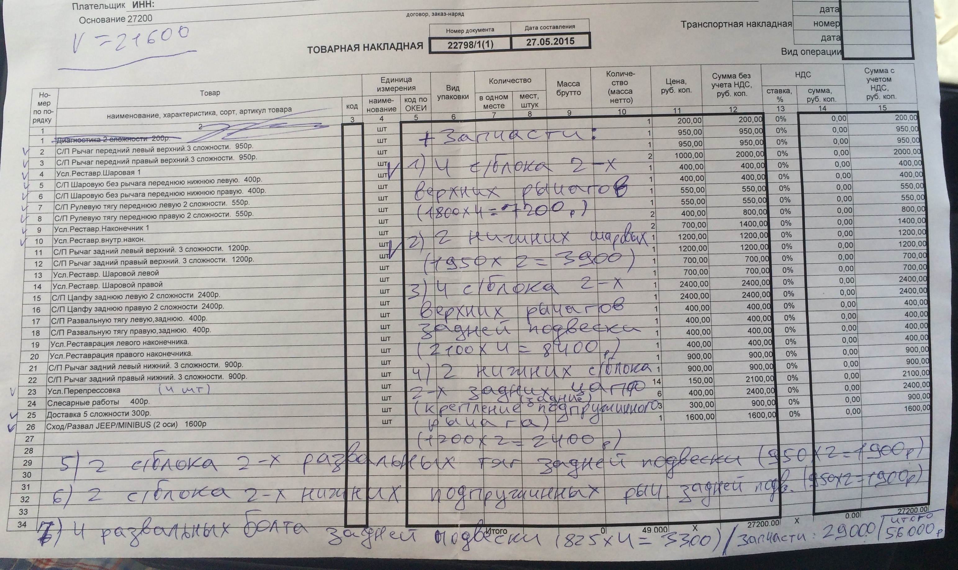

Уважемые паджероводы :) , хочу сказать сразу что авто отца и он к сожалению не очень все вовремя делал по ходовой, заменил только стойки все. А вот в приложении смета которую мне выкатили в принципе в недорогом но хорошем СТО.
Вопрос есть ли из этого списка то что можно сделать самому и сэкономить? А то отец как увидел смету сразу решил продать авто "как есть", хотя я против и готов помочь ему и финансово и руками.
Галочки стоят там если делать по эконму только перед.

вроде ценник вполне адекватный, если делать целиком по кругу.
и судя по ценам даже еще и запчасти "так-себе" будут...

так есть там элементы которые можно самому заменить для эконмии?
И какие запчасти будут норм?- раза в 1,5 дороже?
На СТО сказали на года 3 точно хватит :)

Слишком уж бодро они насчитали..
Неужели авто на столько убит?
Потом насчет сайлентов в рычагах где сход-развальные болты. Они наверное не в курсе, что с ними надо пару дней долбаться, спиливать болты. Вот это точно самому не стоит делать)
Только работа по спилу болтов обойдется в 30тыс. руб.
Сайленты лучше ставить оригинал. Неоригинала на многие некоторые рычаги и нету.
Самому.. Ну не знаю, разве что рулевые концы поменять. Вряд ли у тебя есть пресс чтоб сайленты перепрессовывать.

Два дня там как раз все перетряхнуть в домашних условиях в гараже, на СТО в 4 руки - гораздо быстрее будет, ну это конечно если ничего не сломают в процессе ремонта;-) Сайлентблоков оригинальных в подвеске - раз два и обчелся, только рычаги в сборе - еще дороже выйдет, из неоригинала вроде VTR не ругают, что резину, что полиуретан.
А по теме - по работе если все делать - то для Москвы ценник вменяемый, для Краснодара думаю процентов на 50% надо ужимать ,у нас эти же работы (+-) мне озвучивали 15 крублей. и еще крайне желательно что бы написали конкретно какие запчасти будут ставить - производитель тут критичен, некоторые железки-резинки живут неделю и в мусор... хотя если сервис дружественный и дают реальную гарантию на три года:-) то надо брать:-) Пытаться скроить "и выполнить часть работ самостоятельно" при таких задаваемых вопросах - не стоит ИМХО. Если только есть желание изучить как устроен автомобиль и ковыряние с ним - приносит радость:-)

Да думаю подубита была ходовая еще при покупке и он по рычагам ничего не делал насколько я знаю.
Резинки оригинальные, железки и шаровые- 555, сайленты полиуретановые ТОЧКА ОПОРЫ (будет жесче)

то что я писал выше это производители железок и резинок как просили. Нормальные?

Михалыч-30, в Москве до кризиса, прошлым летом узнавал по работе: Спилить задние болты. Только задние. Только болты. В Меке (не самое дорогое место) попросили 15 тыр. за работу.
Так что вот так у нас в Москве. За перечисленный список спокойно попросят тысяч 50-70.

Какие резинки оригинальные???их там по пальцам одной руки пересчитать можно, и то половина будет втулки стабилизаторов. почти весь ОРИГИНАЛ - только в сборе с рычагами и шаровыми, никаких вариантов нет. надо прикидывать, имеет ли смысл брать сайленты + шаровые неоригинал + работа по выпрессовке/запрессовке, или сразу взять весь рычаг в сборе оригинальный и без геморроя спилил - поставил новый. там точно тысяч на 100-150 пробега хватит. в общем как заметили выше - работа творческая, на отъебись как у официалов лучше не подходить, думать надо:-)))
