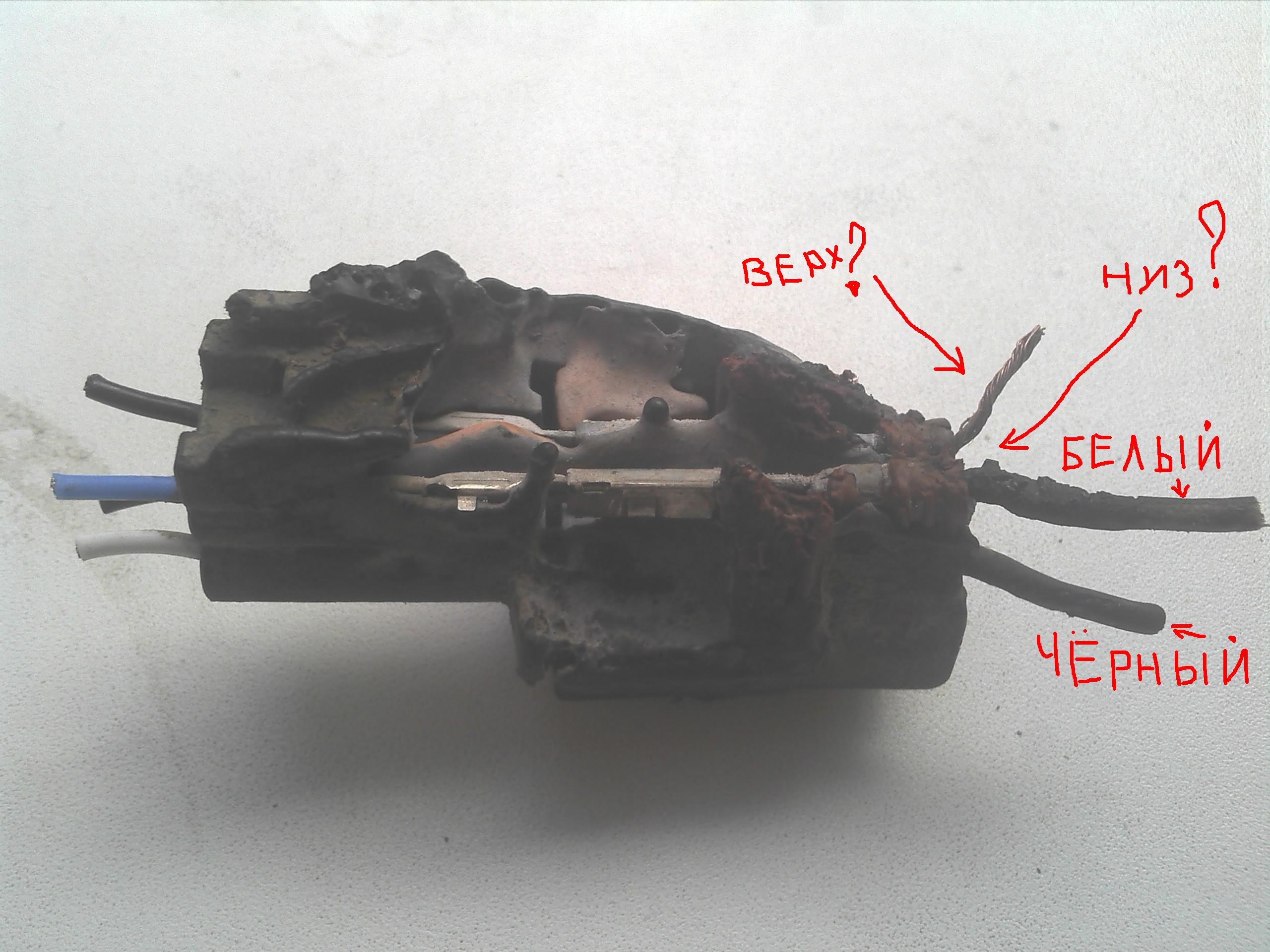

Всем привет Подскажите может кто сталкивался. Выключаю габариты и фары, вытаскиваю ключь из замка зажигания, потом нажимаю на тормоз загорается подсветка приборов. Отпускю педаль тухнет, где то на третий раз таких действий проблема пропадает. Из работ по электрике проведённых до появления проблемы был заменён датчик ABS(проблема с абс не решилась) и была удалена сгоревшая от катализатора фишка кислородного датчика. Может я не правильно соеденил провода на кислороднике?
Ещё умирает гениратор( Дрожит свет на холостых), может это как тоже связано?
Машина Паджеро Спорт 1998г 3л 24кл.
Ещё если можно подскажите какой с каким проводом на кислороднике должен соеденяться. А то отрезал не подумавши , а там плят синий с датчика с белым в проводке, белый с датчика с чёрным с проводки. Осталось два чёрных с датчика с чем то соеденить, а там как раз со стороны проводки они отгарели и отпали.
