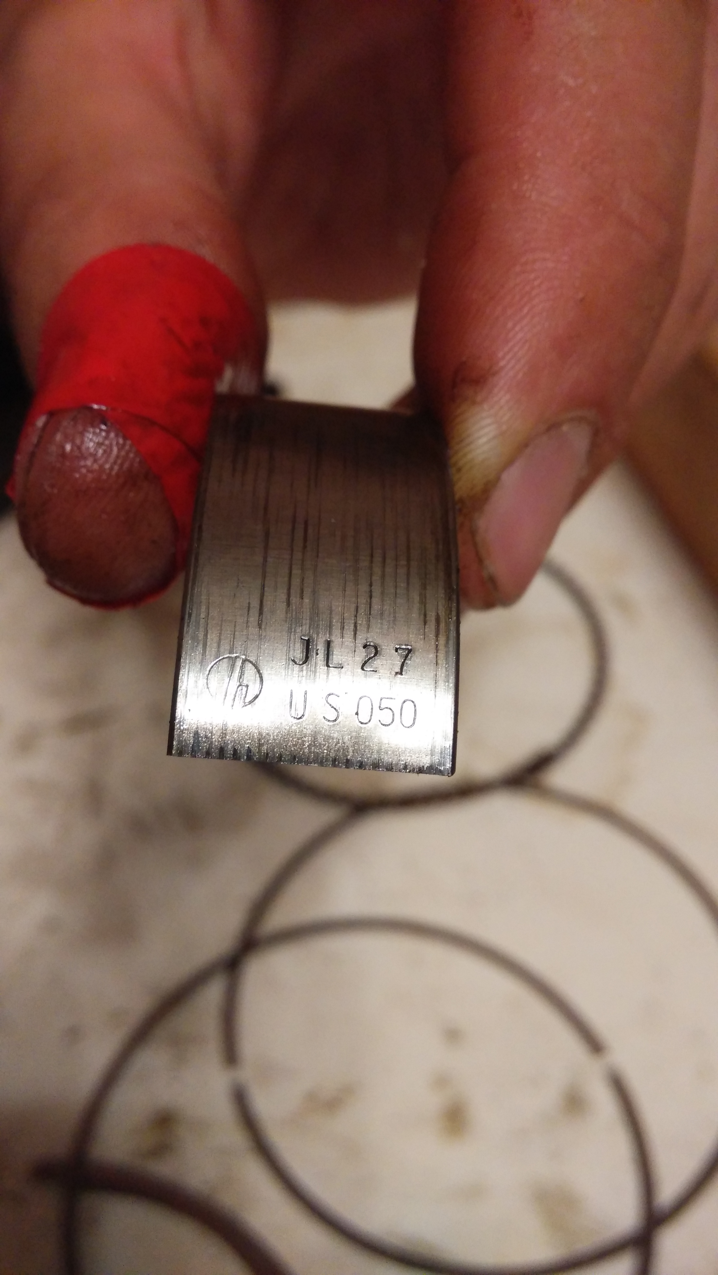

Помогите понять по фото это уже ремонтные шатуннные??
И по коренным вопрос - их подбирать можно только замерив шейку на колене? Или можно помудиться по мануалу?

Да ремонт 0.5мм, осталось ещё 0.75 и 1.0...шейки конечно мерять может у вас там тоже уже ремонт стоит...

Да коренные и полукольца тоже ремонт оказались. Буду менять и может повысится у меня давление масла, и будет мне счастье.)
