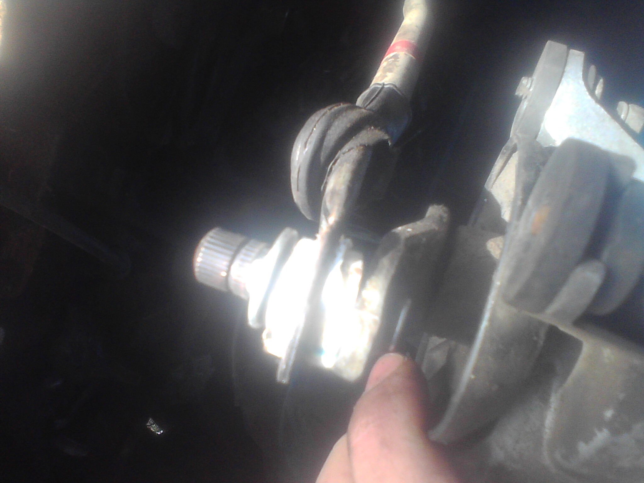

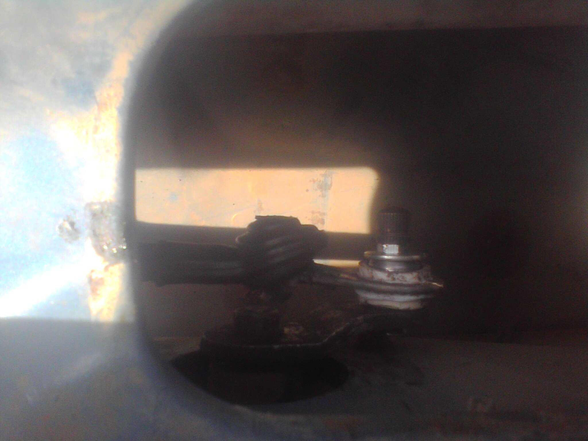

Может быть пригодиться. В пути под проливным дождем точно также сломались данные пластиковые чашки. С помощью ремня от брюк и веревки мы все таки доехали. Временно пришлось чинить так (думаю по фото будет понятно): Пластиковые чашки вынул полностью, на вал одел полипропиленовую трубку подходящего диаметра и закрутил все на место. В данном случае стекло протирается не до самого конца и водительский дворник пришлось чуть приподнять.
