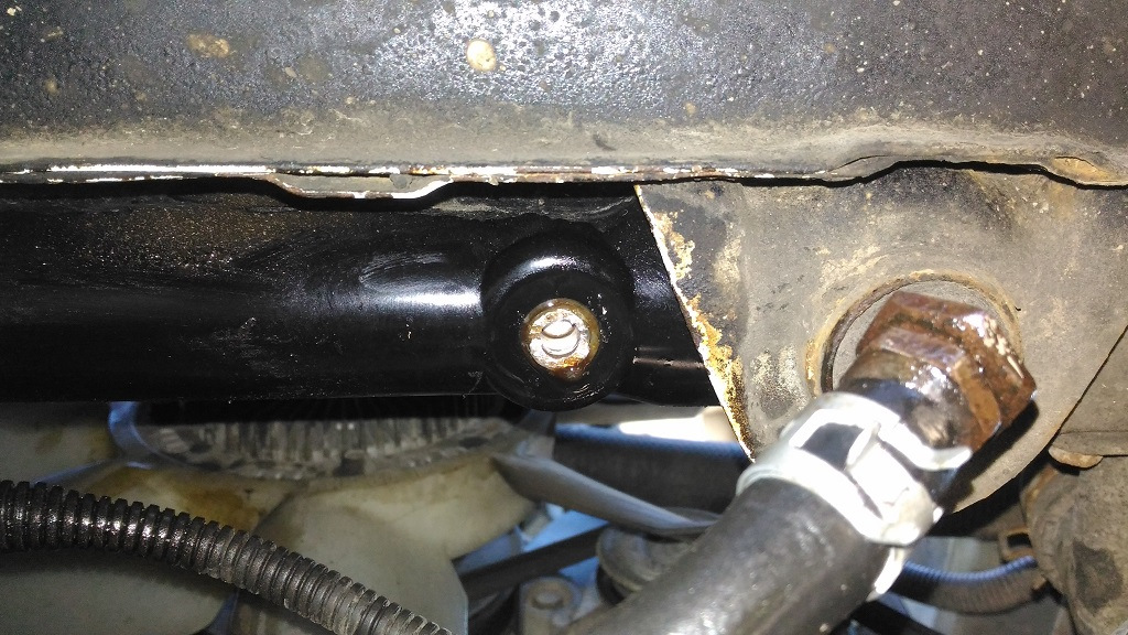

Столкнулся сегодня с такой же ситуацией.
Машина П4 3.0 6G72.
И тоже потекло масло из штуцера системы охлаждения АКПП. В сервисе показали, что алюминиевая трубка течет из за коррозии.
Вопросы:
1. В качестве временного решения поставили более длинную резиновую трубку и натянули ее практически до конца трубки штуцера. И закрепили мощным хомутом.
На какой срок такое обходное решение будет работать ?
2. Нашел в продаже б/у штуцер. Имеет смысл такую деталь ставить ?
3. Родной радиатор сейчас нереальных денег стоит :(
Быть может есть альтернатива подешевле, но качественная ?

Мне в сервисе сказали, что штуцер вкручивается в часть радиатора, которая из пластика сделана. Поэтому является хрупкой и может сломаться.
Такое может быть или неправду говорят ?
Течь масла АКПП из штуцера радиатора ДВС
Добавлено: 15 янв 2023, 11:15
Может, банки и впрямь из "жирного" пластика делаются. но штуцера не тянутся до усеру, они уплотняются резиновыми кольцами потому сильно их тянуть не нужно и ни че не треснет

FastCat писал(а): Мне в сервисе сказали, что штуцер вкручивается в часть радиатора, которая из пластика сделана. Поэтому является хрупкой и может сломаться.
Не надо в этом сервисе ничего делать.
Так как они не знают устройство.
Сломать конечно можно.... Но нужно стараться.
Вворачивается в теплообменник, а он не пластмассовый.

ims1275
Там все пц какое хрупкое на самом деле. И еще, при неблагоприятном стечении обстоятельств, в р-не где к теплообменнику крепится штуцер начинает сочиться антифриз. Уж не знаю, как оно там устроено, но вот так бывает.

Котофей, мне в трех сервисах сказали, что простая замена этих фитингов проблему не решит. Т.к. в месте их ввертывания в радиатор "что то там" слабое и обязательно сломается.
Добавлено: 17 янв 2023, 23:37
ims1275
FastCat писал(а): мне в трех сервисах сказали, что простая замена этих фитингов проблему не решит. Т.к. в месте их ввертывания в радиатор "что то там" слабое и обязательно сломается
ерунду говорят. я вворачивал (в третий радиатор от выше сфотографированного). Все нормально. Главное тянуть без фанатизма.

Холодок в Бутово не рекомендую. Поменял у них два года назад оба штуцера. Родные стояли с завода с 2009 года и причиной замены стало лёгкое "потение" одного из них. В результате из двух штуцеров Холодка один прогнил, недели с две назад вытекло 6 литров масла. Машина еле доползла на 1 передаче до сервиса, из-за низкого давления.
В итоге на Каширском проезде купил медные штуцера и заменил прогнивший.
Мне конечно могут предъявить, что сам виноват, надо было защищать штуцер дополнительно. Но это вопрос к Холодку, эту работу должны были сделать они при монтаже штуцеров или как минимум предложить мне сделать это самостоятельно. Я после установки вообще забыл про них, думал что проблема решена. В итоге хватило на два года. Повезло в том, что беда настигла в городе, а не на трассе и развивалась достаточно быстро, что под машиной лужа масла была обнаружена.
