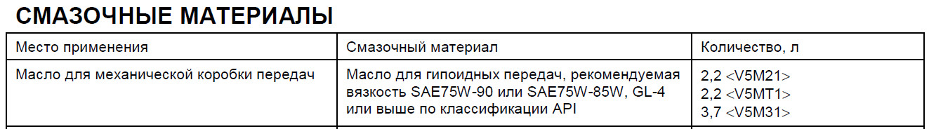

Купил тут масло в коробку продавец сказал пойдет: api gl-5 75w-90 (но в мануале написано GL4 и выше). лить или менять?

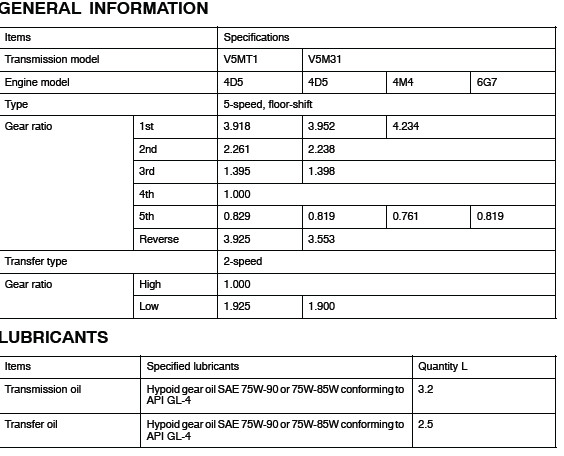

СтаниславV писал(а):...в мануале написано GL4 и выше...
по API выше GL4 только GL5 и GL6. В мануале действительно "GL4 и выше", но IMHO я бы не стал заливать GL5.
P.S. на английском CD от ММС 2000 года указан только GL4

Спасибо еду менять завтра)
