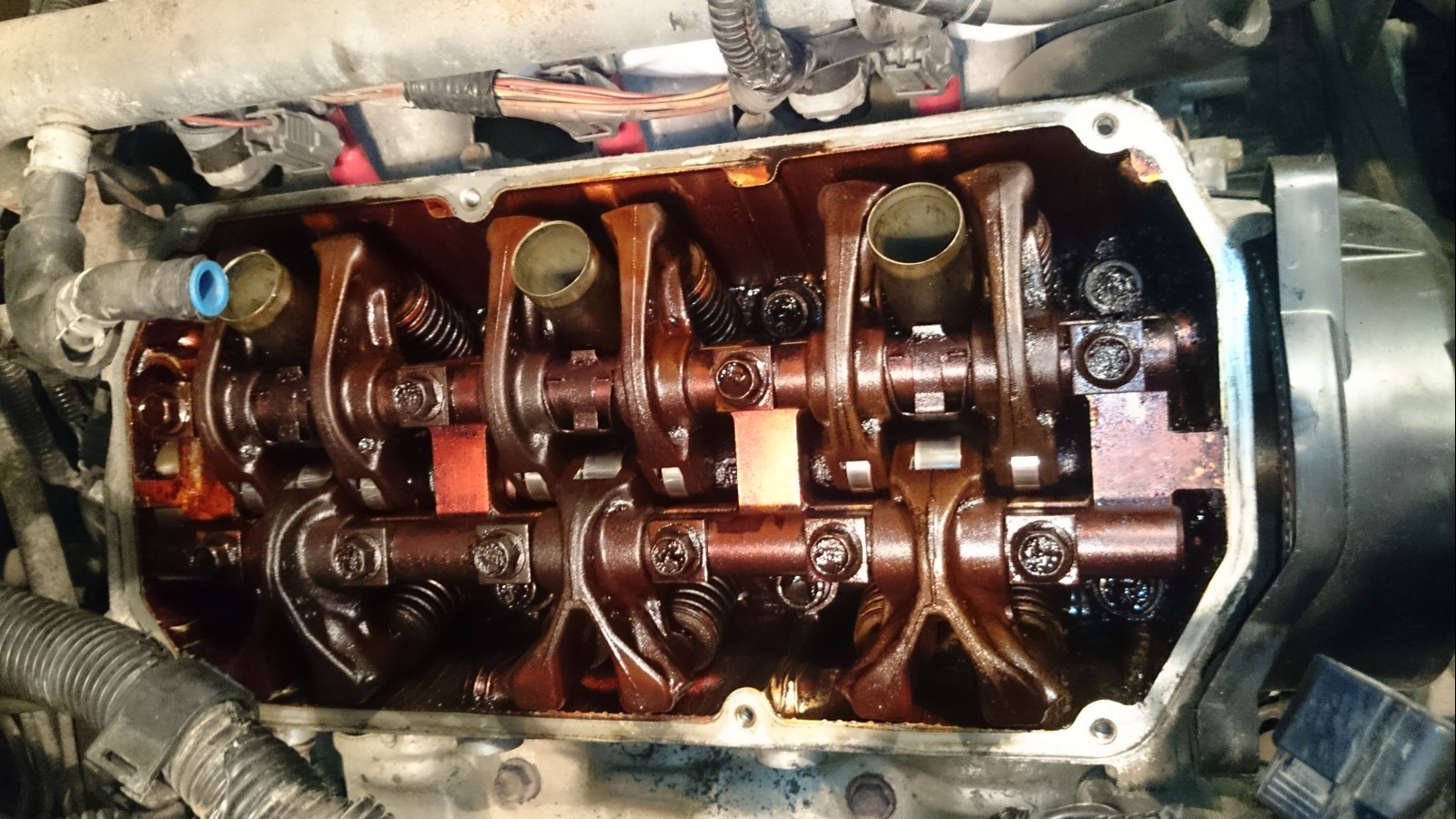

6G74 MPI, пробег 280 тыс.км, в двиг лазили пару раз чтобы сменить ГРМ, глубже ничего не делали.
Заливаю Motul 5w40.
Расход масла за 8000 пробега примерно грамм 200-300.
Коллеги, перед очередной сменой масла озадачился, не стОит ли промыть двигатель мягким очистителем? Который заливается в масло за 100-200км перед заменой.
Баночка жестяная типа HiGear или Liqui-Moly.
Отсоветуйте или наоборот посоветуйте - стОит ли?
Последний раз, когда снимал клапанные крышки (в сентябре 2014) и менял гидрокомпенсаторы, обнаружил, что очень грязный мотор, очень много отложений.
Работает вроде нормально, но вот спустя почти год один гидрик снова начал потюкивать на прогреве.
Не получится ли, что эта химия отмоет столько всего, что все мелкие детальки встанут "колом" и придется разбирать уже более основательно?
Хотя на наклейках с инструкцией как раз пишут, что мол очень хорошо вымывает и растворяет отложения и заодно чистит гидрокомпенсаторы, каналы...
Спасибо!

Ну как самому...
Личного опыта в ремонте движков не имею, равно как и в понятии степени отложений (глубже чем "поменять гидрики" не лазил).
Поэтому фотографию выложил. Вот и спрашиваю - стоит ли играться в данном конкретном случае с промывками...?
Или может быть попробовать залить промывку, откатать 100км, а после смены масла дважды поменять, скажем, фильтр...
Или вообще сменить масло через тыщи 2...
Ну как-то вот хотелось бы совет бывалых. Не приведет ли такая промывка к попадалову.

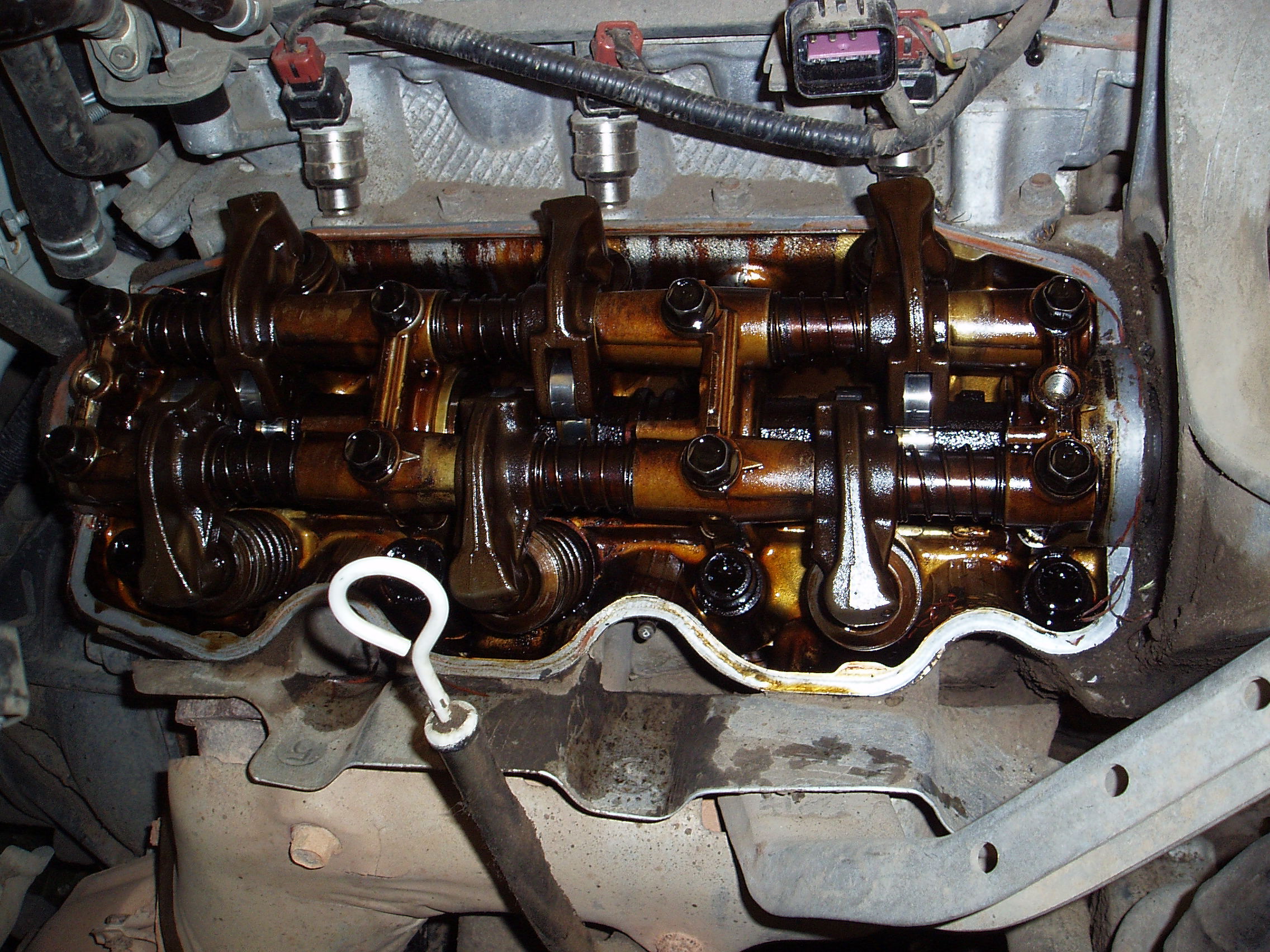

Моему "Бобику" 22 года, на спидометре 306000 км.
Под клапанными крышками картина идентична вашей.
Насчёт промывки даже не думаю.
Просто каждую 1000 км делаю "капельный тест" масла.

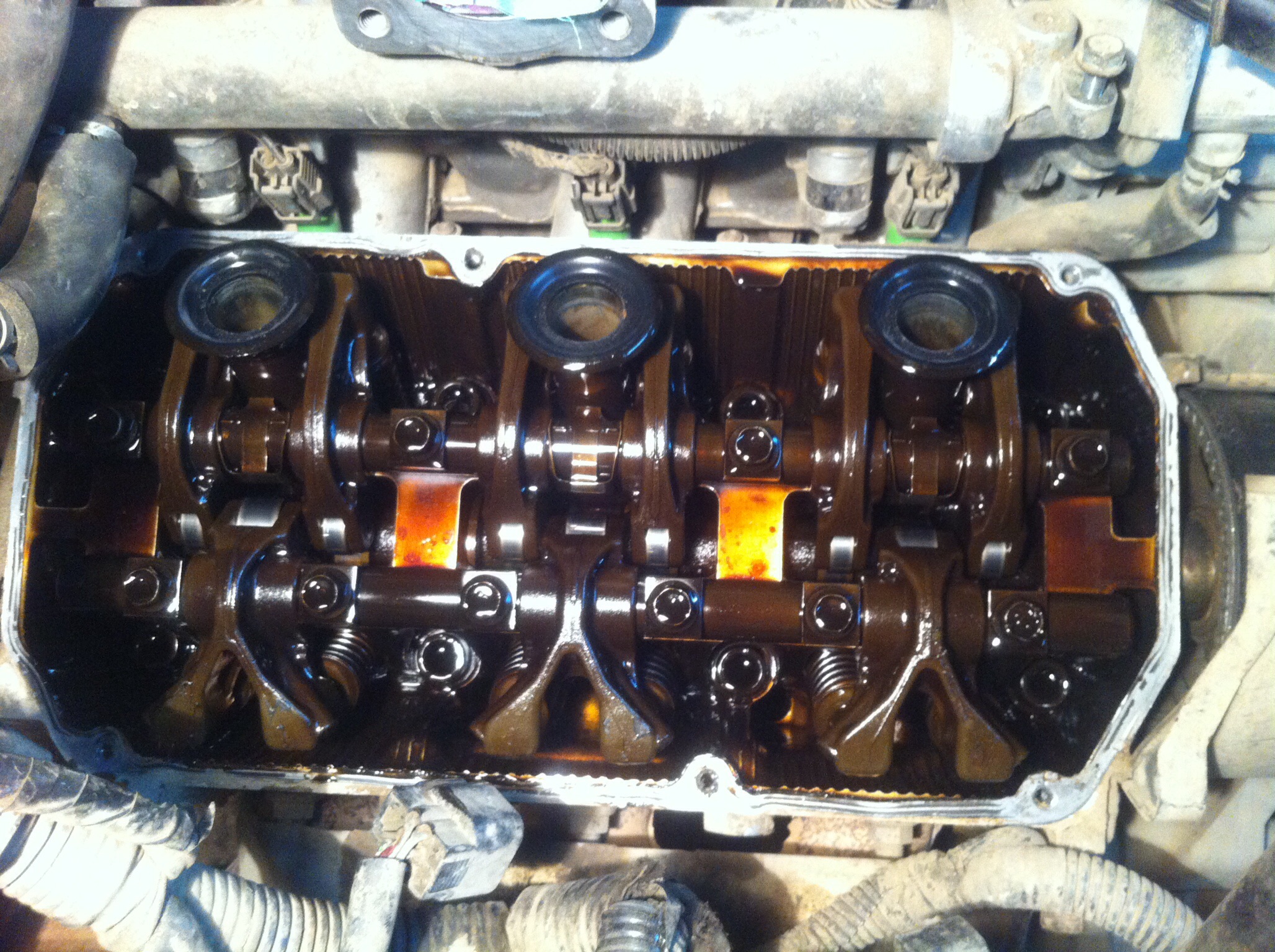

Я считаю,что все эти промывки развод на деньги. Сами подумайте какой должна быть химия что бы за 15 минут что то очистить и разъесть. Я вот на днях замочил в растворителе запавшие гидрики. Только на третий день их отпустило. А тут........
Вот хорошее масло которое не образует такое говно,это тема. Причем оно не обязательно должно быть дорогим.
У меня пробег по спидометру 360000км,а на самом деле одному богу известно. А в нутри все чисто.
