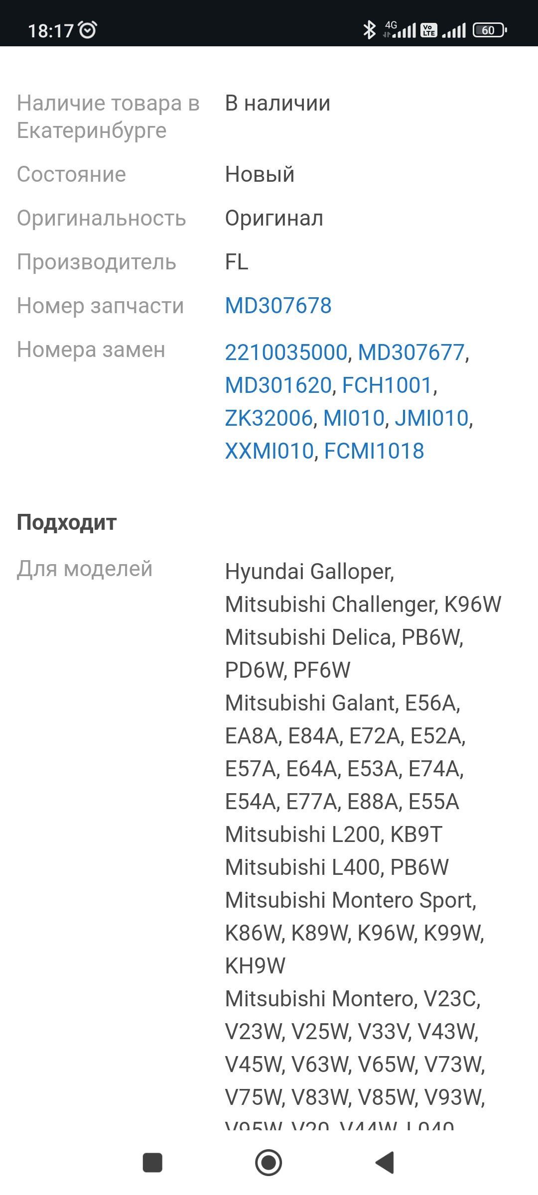

Всем доброго времени суток. Подниму тему. Проблема возникла. Двигатель 6g72 12кл. Купил новые головы, отдельно новые распредвалы, при затягивании болтов коромысел с усилием 20 Нм распредвал зажимает и его за звёздочку не реально прокрутить. Маслом смазывал перед установкой. Какие есть варианты это исправить? Мне уже на советовали местные мотористы прокладки положить, вырезанные из пивных банок, но что-то меня терзают огромные сомнения. Или только проточка?

Новые это какие?
Безрод
Сообщения: 15
Зарегистрирован: 21 май 2023, 19:17
Двигатель:: 6G72 Бензин
Откуда: Свердловская обл.
момент затяжки оси коромысел
Сообщение Безрод »
Производителя не могу сказать написано просто FL.

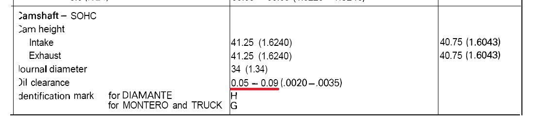

Безрод писал(а): 01 дек 2024, 15:33 Мне уже на советовали местные мотористы прокладки положить, вырезанные из пивных банок, но что-то меня терзают огромные сомнения.
Масляный зазор должен быть 0.05- 0.09 , а банка - 0.1 (насколько помню).
Но это ты только высоту скорректируешь, а вширь как?

Понял, я так понимаю дорога мне к мотористам, чтобы подогнали постель к распредвалу? Я так понимаю при затяжке всех болтов коромысел, распредвал должен свободно крутиться за шестерёнку рукой?

Безрод писал(а): 01 дек 2024, 16:26 я так понимаю дорога мне к мотористам, чтобы подогнали постель к распредвалу?
Не правильно.
Нужно шлифануть шейки распредвала.
Хоть распредвал и чугунивый, он вынашивается быстрее люминевой головки.
