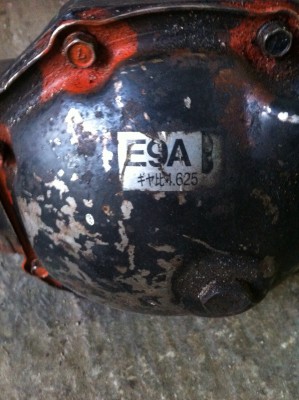

купленный мост с п 1 не подходит может кто определит на глаз с чего он 37 8 28 привод

Я уже говорил в теме о продаже, что у меня такой(очень похожий) на 2-м паджере стоит. У меня 4D56 рессорный на парттайме с механическими хабами(да, бывают и такие :) ). Передатка тоже 4.625. Думаю, на дизельном галлопере тоже такой.
PajeroII 4D56 V14V
Сообщения: 20402
Благодарил (а): 101 раз
Поблагодарили: 1344 раза
Re: мост от паджеро 1
На "Глаз" это от П1, даже судя по клюшкам и отсуцтвию размыкателя, такие клюшки стоят на П1 и на Спортах , но на Спортах есть размыкатель , исключение ток с АВД :)

Но не подходит длиннее на 2-3 см и подушка смещена в сторону и 28 шлицов привод. Его продать надо а как с чего запчасть хз. не хотелось бы обмануть
Сообщения: 20402
Тогда больше похож на Спортовский с АВД, у спорта 28шл , у меня валяется мост от АВД могу глянуть че на ем написано

Александр 848 писал(а):Но не подходит длиннее на 2-3 см и подушка смещена в сторону и 28 шлицов привод. Его продать надо а как с чего запчасть хз. не хотелось бы обмануть
Ты издеваешься, да?
Я ж сказал - это 8" редуктор с П1 6ж72.
Кстати, будущему покупателю, скажи, что в него можно поставить блокировку от АРБ или ТиДжиЭм.
Да и имхую, что и тебе он встанет - у кардана наверняка есть запас по ходу.

алексей - Маленький Мук писал(а):Тогда больше похож на Спортовский с АВД, у спорта 28шл , у меня валяется мост от АВД могу глянуть че на ем написано
Лёх, не было спортов с парой 4.625

И цена его в 1.5-2 выше, чем ты купил.
Я когда продавал, просто не знал, что он 8". :)

у нас на Галлоперах стоят такие мосты.и ПЧ-4,6.ПЧ-4,8.ПЧ-5,2 с первым Паджеро один в один.
Сообщения: 20402
В том то и дело что есть 4.625 и 4.636
