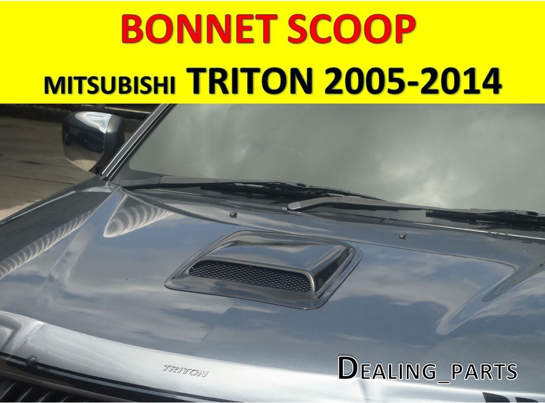

3. Нашлепка от Л200 сделана для впуска воздуха, а не выпуска, да и железо резать пока не решился. Тут уместнее глянуть в сторону Эво, но опять же, все осадки прямо на двигатель. У этого варианта меня больше всего смущает снижение морозостойкости - зимой то эта горячая подушка очень даже кстати.
