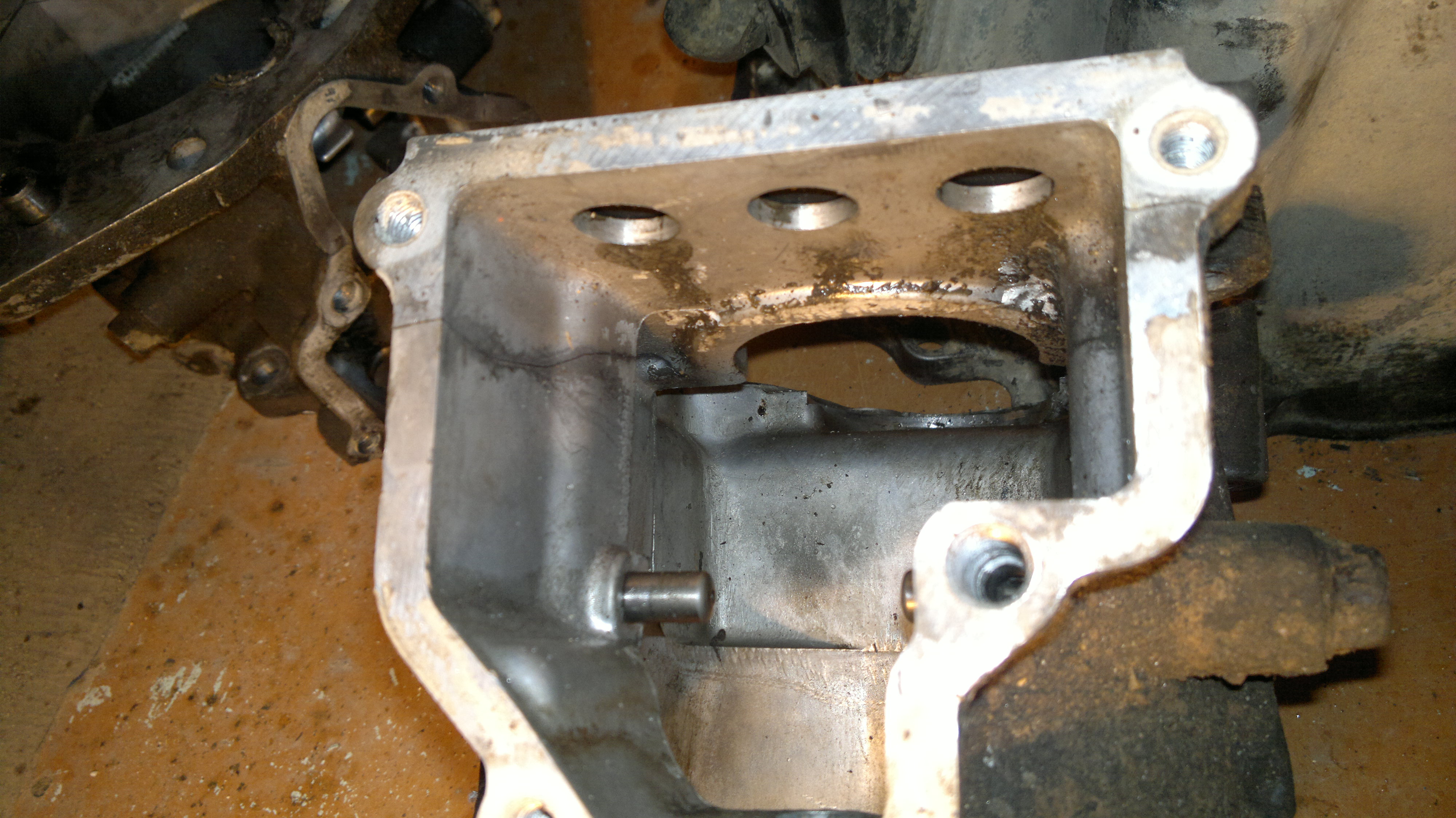

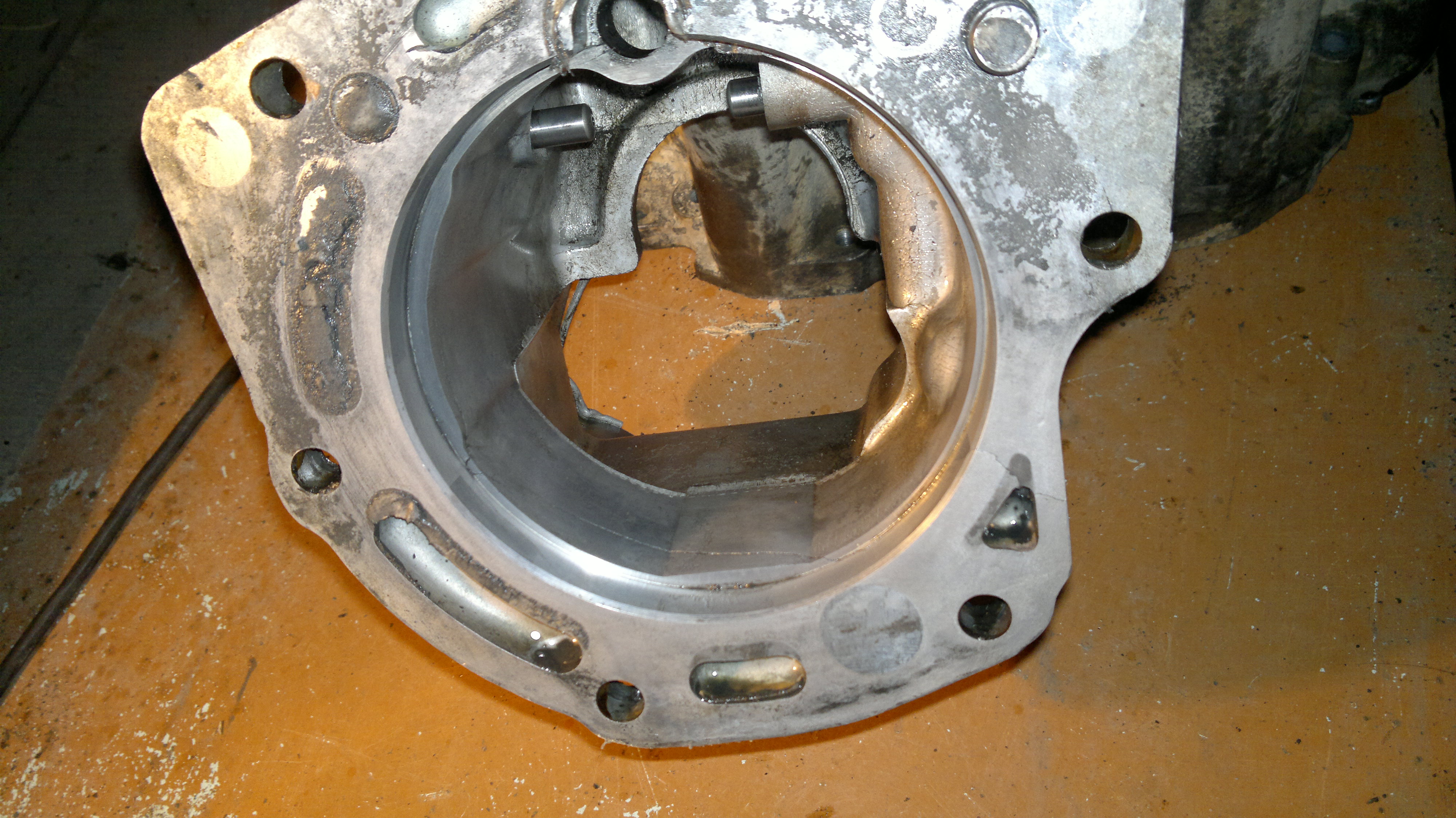

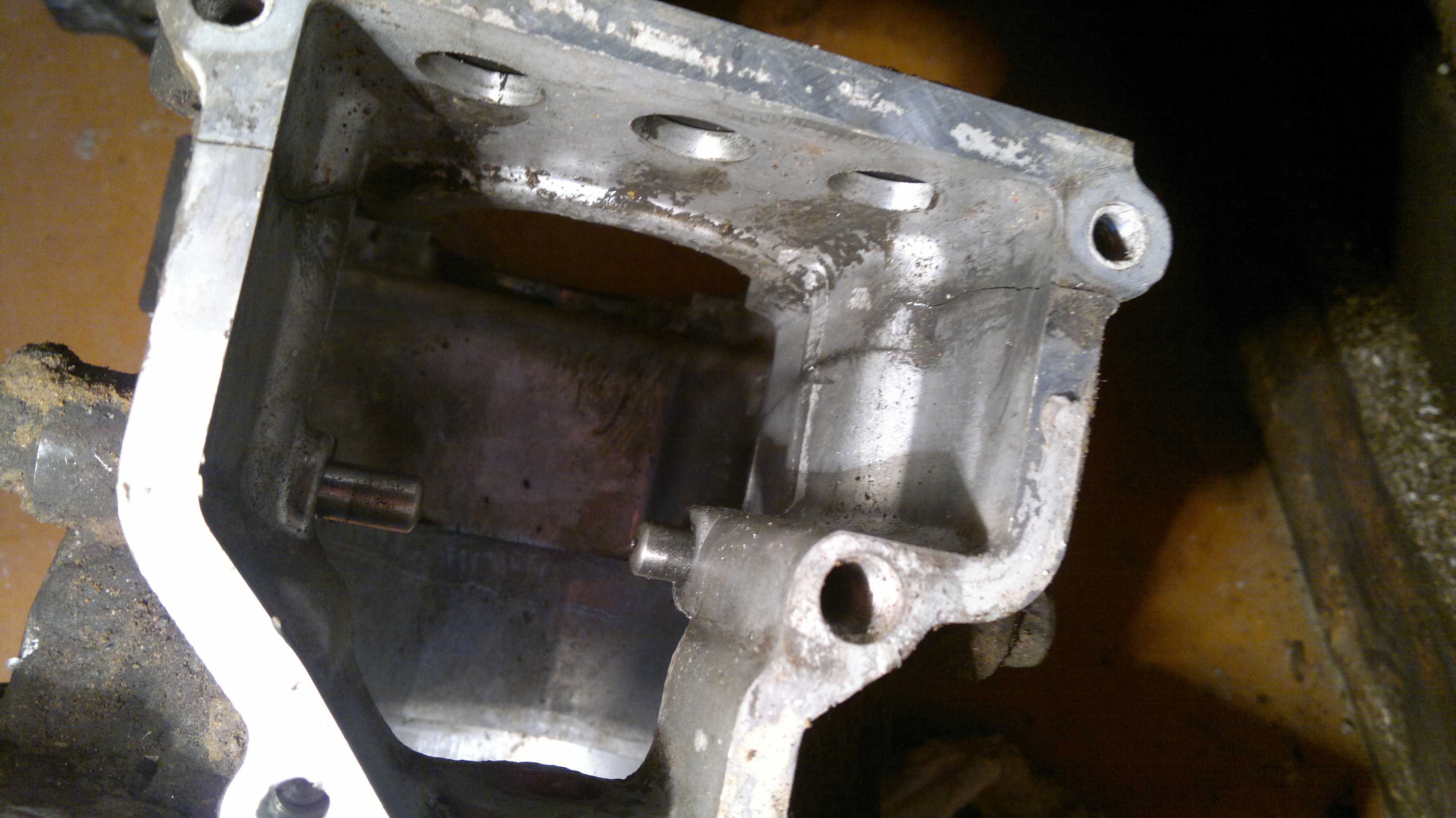

Вот такая уже наверное трагедия.
На Паджерике разрывает ТРЕТИЙ раз промежуточный корпус, который между коробкой и раздаткой. При этом рвет в разных места, то ближе к коробке, то ближе к раздатки. Подушки все поменяны, карданы прямые , крестовины заменены, геометрия рамы сделано все ОК. А вот причину так и не выявил. Вопрос почему это происходит? Очень надеюсь на коллективный разум.

А что фотки разве не отображаются?!Поджарый писал(а):Как короткий кардан ломает корпус коробки?
Вот так и ломает.
Ну а по делу.
Когда мост идёт вниз. Кардан естественно идёт за ним и вылезает из раздатки.
Если он короток, тоесть мало одевается на вал. То он в таких условиях может либо выпасть из раздатки, например при сильном торможении.
Либо удержавшись на самой "грани", тоесть самую малость. Ось выходного вала и вилки кардана встаёт на излом, и вилка кардана просто не может двигаться по шлицам вала и зайти в раздатку. Ну а дальше вес машины и кинетическая энергия сделают своё дело.
Всё просто

Вижу трещину над точкой опоры, следовательно либо ДВС с КП проваливаются, либо дергает РК вниз (кстати это может делать подклинившая передняя крестовина).
С Вашей версией согласен.
Интересно на сколько кардан вылазит из раздатки когда мост идет "вниз" при наличии "клюшек"?
Если с вилкой происходит такой писец, то наверно убило бы сальник и масло с РК вылетало хорошо и возможно подшипнику втулки кардана досталось. И более слабый хвостовик РК тоже б треснул уже.
