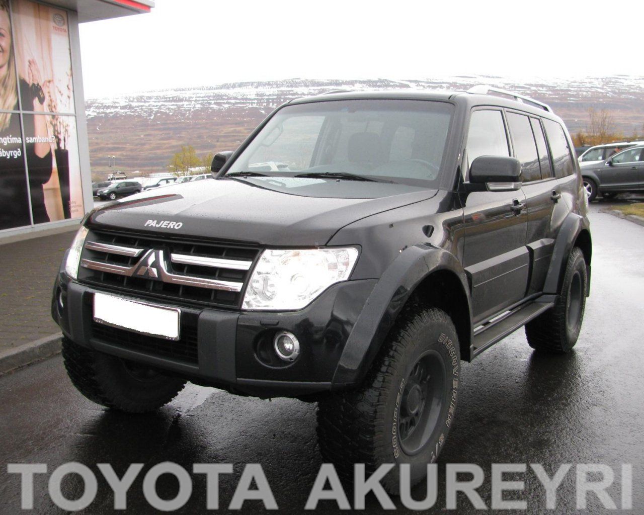

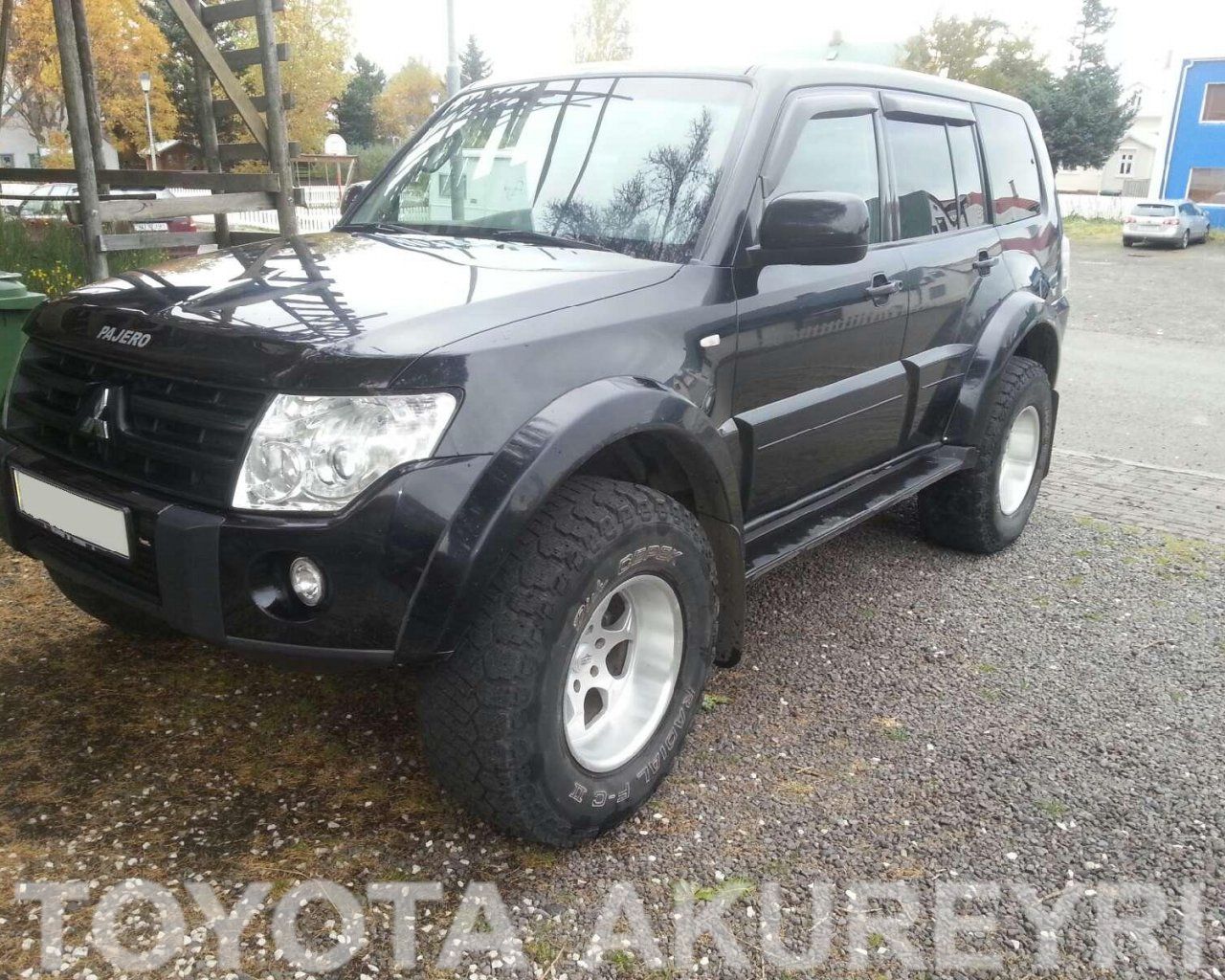

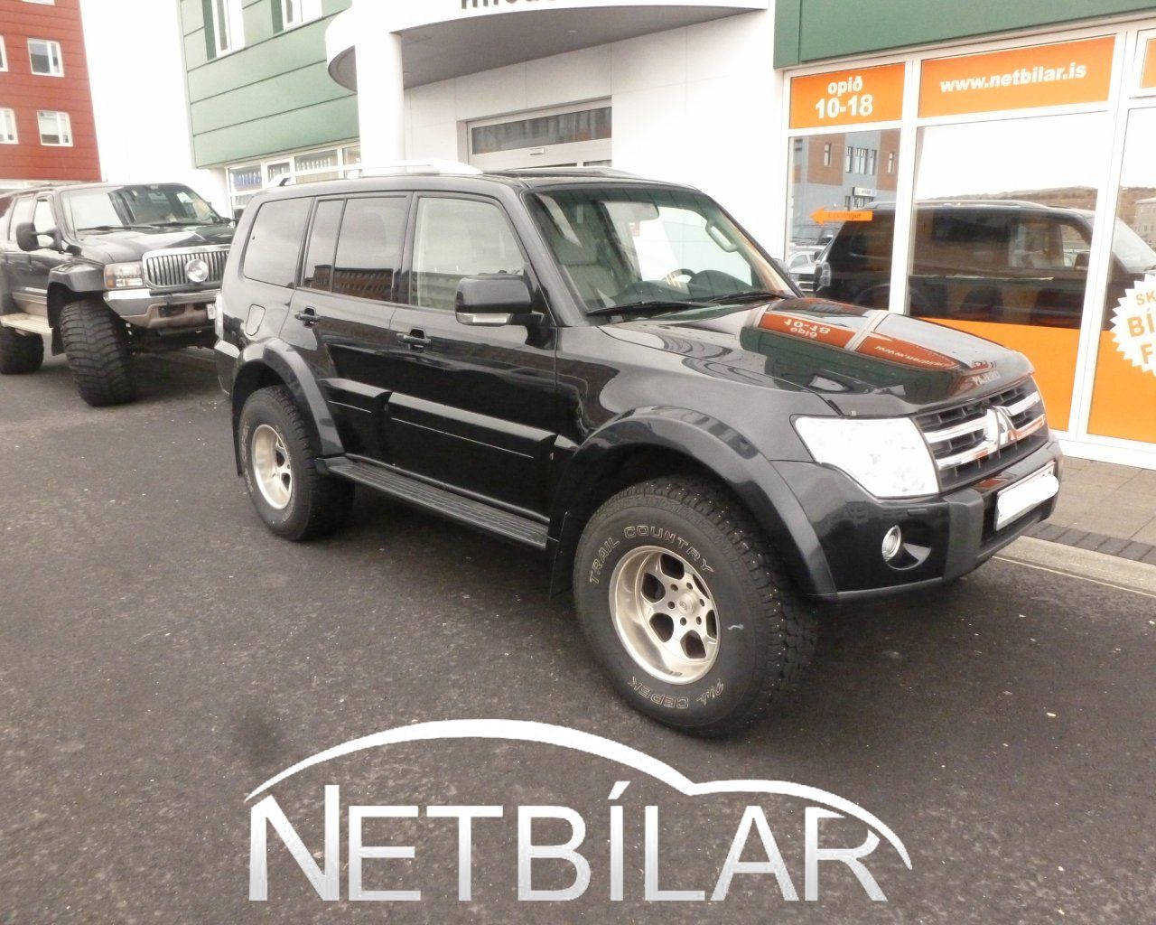

Товарисчи, собираю инфу по подготовке четверки, а именно установке 35х колесьев. В связи с чем вопрос, по НПСу инфы куча, по четверке, чего то найти не могу. Какие католожные номера ГП 4.9 на паджерку четвертую? Нашел контору которая делает такой тюннинг. К тому же на драйве нашел человечка который заморочился производством расширителей арок аля арктик тракс, в данный момеент уже готовы на л-ьку, ну и спорт и четверка не за горами, при чем, это он не единичный экземпляр сделал а налаживает производство, по ценам молчит пока, но говорит, что будут не дорогие, а то от этой эминитой котноры "Arctic Trucks", расширители совсем уж заоблачную сумму стоят, хотя если припрет, на что только не пойдешь ради своей красавицы. Хочеться замутить что либо типа этого:
