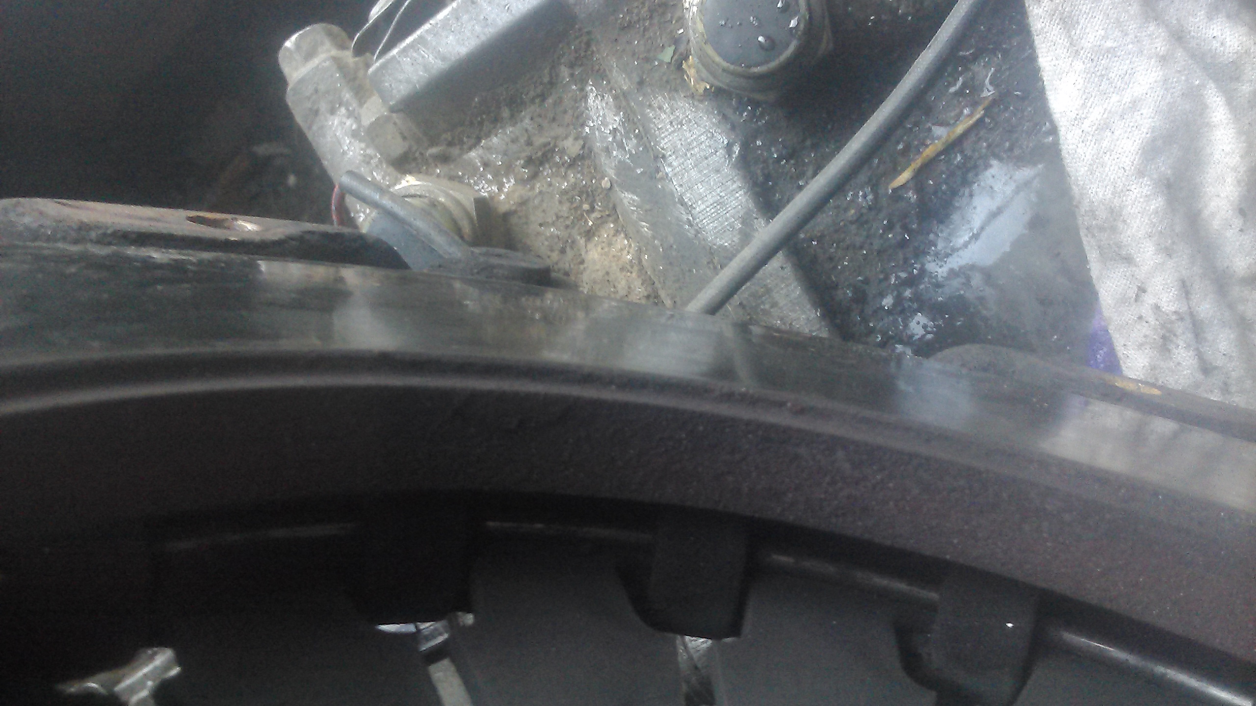

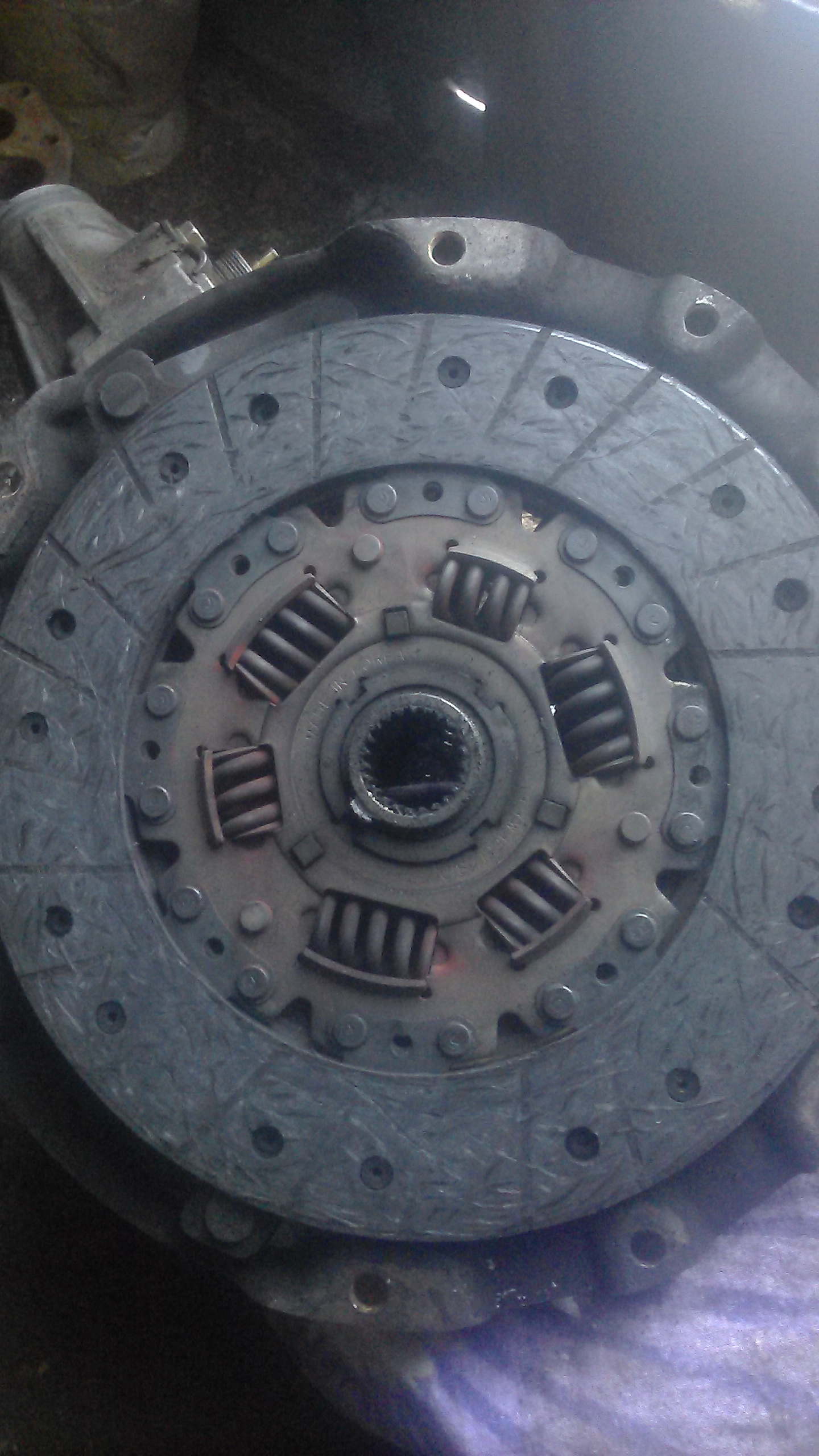

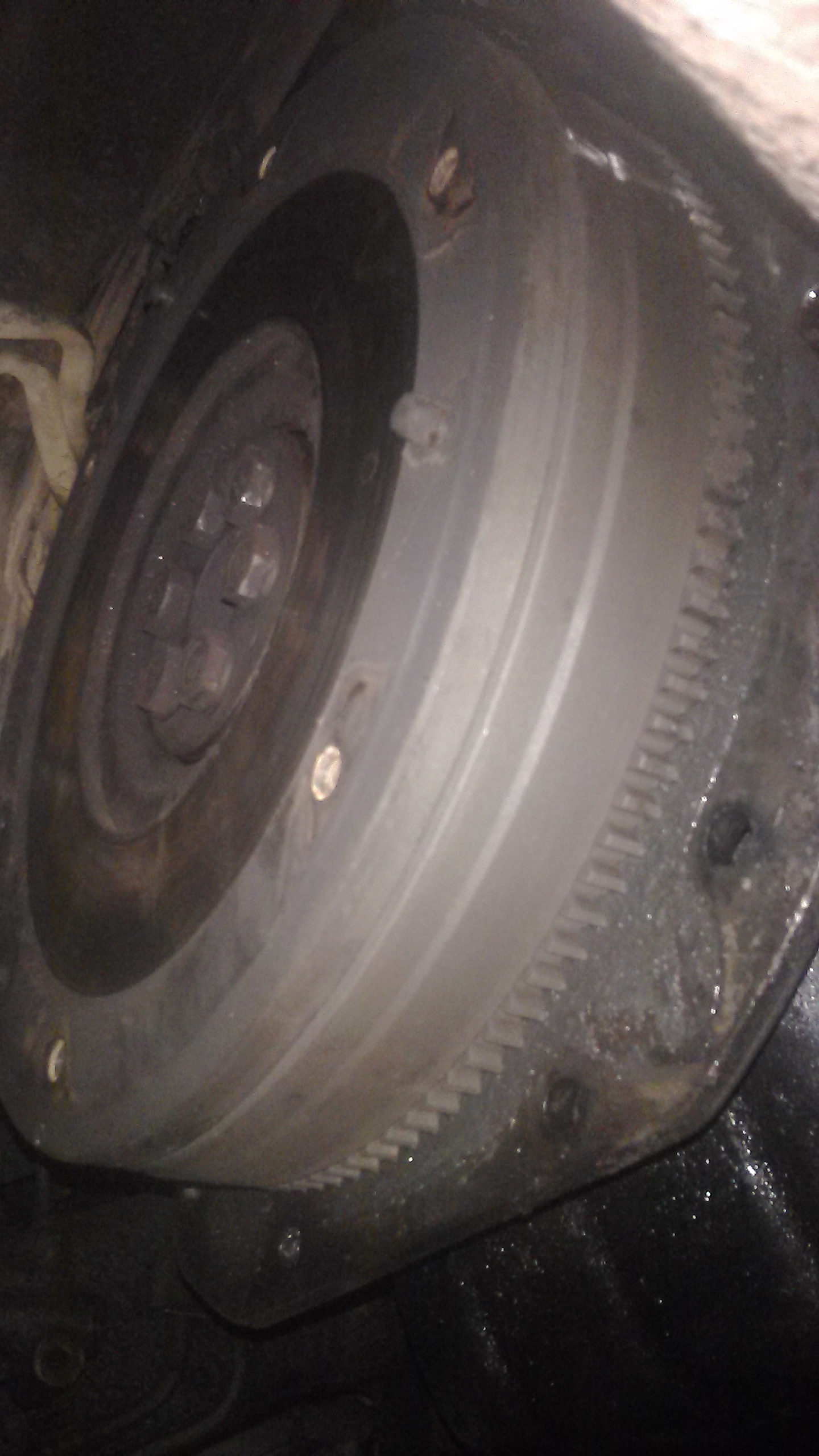

Поправьте меня, это ведь демпферный маховик? А как на нем может стоять вот такой диск сцепления?
Симптомы такие - внешний диск маховика свободно (360 градусов) ходит относительно внутреннего (с венцом). Ну как свободно, со скрежетом
На диске сцепленния и корзине осталось по 2 мм. Для карзины это тоже критичный износ? В остальном без трещин, обломков и прочего.

Если крутится - однозначно демпферный - а вот как туда засунули диск от простого сцепления????
Даже если и с соответствующей корзиной.
Корзина демпферного примерно на сантим ниже, а маховик соответственно толще.
Чо только наши умельцы не сотворят.
Ты щас про какой критичный износ????
У тебя маховика нет и из остального - колхоз.
Как бы там еще и с выжимным каких либо чудес не обнаружилось.
Да, и в каком месте корзины осталось 2 мм?
Это ты про лепестки?

2 мм от нажимного, который на диск сцепления давит.
диски демпферного маховика должны крутиться? я так понимаю нет, или совсем немного смещаться, иначе как момент с колена будет передаваться на коробку, правильно?
ка засунули хз, диск сцепления корейский судя по маркировке, может влез, выжимной немного посвистывает, но в целом норм.
думаю, может маховик уже раз заваривали, и поставили обычное сцепление, а сейчас этот колхоз оборвало. но следов заварки не увидел...

Я бы попробовал собрать как было.
Соединив 2 разваленные части маховика, не забыв про евойную балансировку.
Диск наверное под замену, раз уже разобрали.
Корзину на диагностику к кому либо грамотному - с другой стороны, если нет явной выработки на лепестках и
не было претензий к переключению передач, то можно и оставить.

Т.е. заварит и отбалансировать?Жипер писал(а):Я бы попробовал собрать как было.
У нас за такую работу сейчас 8000 руб просят. А на дроме демпферный контракт за 7000 и 10000 есть.
А не демпферный может и дешевле найдется. Есть ли смысл?
С другой стороны все уже подогнано по высоте, не нужно новую корзину подбирать.
в каталоге exist демпферный маховик стоит только для модификаций v24wg, v44wg, а диск сцепления - обычный, с пружинами. может так и должно быть?
