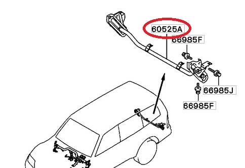

Ситуация следующая - машина (Монтеро 3 LTD 2001 г.р.) в свое время приехала без фаркопа, хотя, судя по висящей проводке, он был. Я так понимаю, когда монтируется фаркоп, то с лонжеронов снимается "балка", именуемая по каталогу Autodoc как MR440683 (или "балка в сборе, буксировочн.устройства").
К ней крепятся "клыки" и/или центральная часть заднего бампера, или оно просто прикручивается к лонжеронам, исполняя роль своеобразной пассивной защиты с буксировочными проушинами?

Купил сегодня за 700 р. Человек, который продал, говорил, что вроде были какие-то уголки еще, но точно он не помнит.
Что за уголки, кто знает? По схеме вроде отдельного нету ничего!
