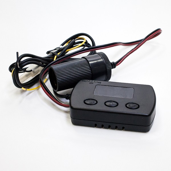

... и одновременно дать автономное питание на видеорегистратор? Совместить приятное с полезным, так сказать)))
Описание:
Автономное питание видеорегистратора ..... создано для обеспечения питанием видеорегистратора или любого другого автомобильного потребителя. По сути ..... - контроллер напряжения с возможностью настройки напряжения "отсечки" от 11.8 до 12.4 Вольта, а также по времени - от 12 до 48 часов.
Работа устройства заключается в постоянном измерении уровня напряжения в бортовой сети автомобиля и отключении потребятелей (например, видеорегистратора) при падении напряжения ниже заданного уровня. Очень удобно пользоваться данной функцией при установке видеорегистратора на запись по датчику движения. В этом случае можно быть спокойным за сохранность заряда аккумуляторной батареи, чтобы завести автомобиль.
Возможна также настройка отключения по времени. В этом случае питание от бортовой сети автомобиля будет происходить в течение 12, 24, 36 или 48 часов в зависимости от настроек. Следует отметить, что при включении режима "по времени" автономное питание видеорегистратора ..... отключит видеорегистратор от бортовой сети при падении напряжения ниже 11.8В вне зависимости от установленного времени работы, что сохранит аккумулятор в рабочем состоянии.
Данная модель отличается более современным внешним видом и снабжена удобным дисплеем для настройки и контроля работы. .... может использоваться как вольтметр, показывая напряжение в бортовой сети, что позволяет контролировать уровень нагрузки на генератор.
Автономное питание видеорегистратора ..... подключается к видеорегистратору и аккумуляторной батареи автомобиля в случае необходимости постоянного электропитания видеорегистратора по датчику движения, например на парковке. Ка показывает практика при установке напряжения "отсечки" 11.8В видеорегистратор способен вести запись видеоматериалов в течении двух дней. Следует учесть, что время записи зависит от состояния аккумуляторной батареи, а также от температуры окружающего воздуха.

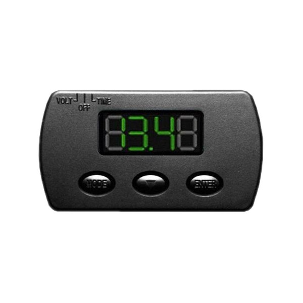

я уже давал ранее , использую вот это
кто то ставил вопить - я вот это китайское г*** ни за что в свою ласточку ставить не буду
за себя скажу , встало штатно , работает исправно , показывает что нужно
и ничего лишнего на панели нет , ищется на ali по словам MITSUBISHI USB
