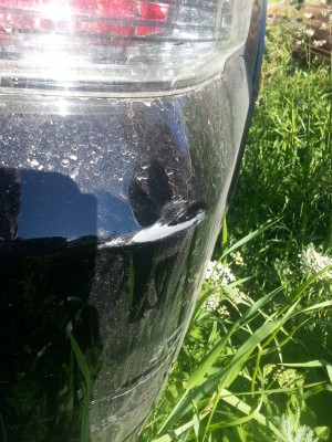

Помогите устранить царапины
Посоветуйте пожалуйста, как и чем можно устранить данные царапины своими руками?

Заказать краску по коду автомобиля и прикупить полировальный набор. Если есть УШМ для полировки-будет проще.
Но убрать совсем бесследно самому непросто, процарапано до грунта.

ниче се царапины
шматка краски нет просто
мелкие заполируются а эти сколы только красить
вроде снять накладку эту и покрасить не составляет труда

Похожие царапины устранил с помощью заводского карандаша (краска+лак). Не сказать что получилось безупречно, но имхо вполне сносно. Фото до и после тут:

Что-то, я так и не нашел заводского карандаша в продаже:( Может плохо искал, конечно?
Мне тоже кое-чего надо подкрасить. У меня темносерый металлик. Номер краски не знаю.

MZ342SX24 Чёрный.

MZ342SA02 темно серый металикBabyHummer A-328 писал(а):Что-то, я так и не нашел заводского карандаша в продаже:( Может плохо искал, конечно?Мне тоже кое-чего надо подкрасить. У меня темносерый металлик. Номер краски не знаю.

Черный он разный бывает. У меня например X37. Да и другие цвета наверное тоже бывают разных оттенков в зависимости от года выпуска. Поэтому как уже неоднократно объясняли на форуме, надо смотреть код краски на табличке с внутренней стороны капота (буква и две цифры). И заказывать карандаш по номеру MZ342S***, где вместо звездочек подставить код краски.

Сходите на южнопортовый авторынок. Там в самом большом здании на первом этаже лакокрасочный магазин, по коду наведут, а если есть желание перфекционизма, можно к ним лючок бака принести.BabyHummer A-328 писал(а):Что-то, я так и не нашел заводского карандаша в продаже:( Может плохо искал, конечно?Мне тоже кое-чего надо подкрасить. У меня темносерый металлик. Номер краски не знаю.

Все ясно.Большое спасибо!AdB0kaT писал(а):Черный он разный бывает. У меня например X37. Да и другие цвета наверное тоже бывают разных оттенков в зависимости от года выпуска. Поэтому как уже неоднократно объясняли на форуме, надо смотреть код краски на табличке с внутренней стороны капота (буква и две цифры). И заказывать карандаш по номеру MZ342S***, где вместо звездочек подставить код краски.
