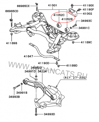

Размеры сайлентблоков заднего редуктора.
Здравствуйте уважаемые форумчане!
Решил заменить сайленты заднего редуктора на обычные, т.к. на форуме пишут что родные какие-то не такие )) может кто знает размеры родных или конкретный номер обычного аналога.

что значит "какие-то не такие"?
их меняют когда родные лопнули от старости. в противном случае ни один аналог лучше не будет.
пробить аналоги проще через exist. найдешь там VTR или RBI.

не понял вопроса, что значит размеры обычные? оригинальные чтоль? так по ВИНу пробивай и нафиг тебе размеры?

Ну по VIN то понятно, у меня проблема, при накате резко нажимаешь на газ и чувствуется удар в задней части авто,
начитался форума, решают проблему заменой родных сайлентов (двусоставные они какие-то), на обычные, вот и озадачился.

они там и так не сплошные, а с вырезами.
состояние без проблем определяется визуально. но чтобы удар был от них - это очень редко. посмотри для начала на предмет люфтов в трансмисии (дифференциал, кардан).
судя по местоположению, вы живете в одном городе с HiTEX (Василий). думаю, он отпишется в этой теме, а может за небольшой "магар" и посмотрит что там у тебя стучит

не там ты проблему ищешь. тебе за карданом надо.
заедь на яму (у меня нет на работе) поставь машину на ручник, попроси кого-нибудь попереключать скорости а сам смотри, где у тебя люфтит.
Мой знакомый менял сайленты, ему помогло, так как у него вообще резинок небыло в них, а в остальных случаях - замена кардана ну или переделка на крестовины

Скорее всего действительно не там, заехал на СТО, подняли на подъемнике, визуально и с задавливанием монтировкой сайленты целые, дернул ручник погазовал, немного редуктор скашивает, но на стук не тянет, люфты на карданах тоже глянули, вроде есть, но очень не большие, х.з.HiTEX писал(а):не там ты проблему ищешь. тебе за карданом надо.
да кстати на полном приводе удара почти нет.

так "очень небольшие" или все-таки они есть?
почитай допуски на люфты заднего кардана в руководстве. в идеале их не должно быть вообще. кардан должен быть что монолит.
но на деле люфты заднего кардана это пустяки.
вероятнее всего, люфт у тебя в главной паре заднего редуктора. что опять же детектится на подъемнике или лежа под машиной.

Скорее нет, чем да )) мм 2 - 3 ход где-то, придется заехать к знакомому, который редуктарами занимается...

Если есть удар во время резкого ускорения или резкого сброса газа - значит где-то есть и люфт
(или совокупность люфтов в разных местах)

Во время сброса газа, ударов нет, только при резком нажатии на газ после наката.

Все верно. В любом случае это выборка люфтов всей трансмиссии (после наката в обратную сторону, пока АКПП не "натянет" все эти узлы).
Если пробег машины за 250, то эти люфты начинаются прямо с планетарки АКПП (особенно если до вас машине давали "под хвост").
Еще великий и могчий ZiLLA говорил, что это слабое место в наших АКПП и его ресурс не столь велик.
Хотите уменьшить эффект - в очередной раз скажу, что следует пройтись по всему тракту и прощупать где люфты есть. Это может быть и раздатка и кардан и диф и приводы колес. И даже незатянутая ступичная гайка.
Если бороться нет желания/стремления/денег - ездить так или продать машину. Но следует учесть, что эти люфты есть во всех джипах с пробегом, имеющих карданную трансмиссию и раздатку. Более-менее лишены этого недостатка кроссоверы, где основной привод передний.

Диагностика показала суммарные люфты зад. кардана и внутренних шрусов обоих приводов, причем на шрусах приводов люфт достаточно заметный,
заключение: для такого пробега норма, если чинить то бабла уйдет нормально так, дабы уменьшить удар, заменить привода.
Вопрос можно ли поменять на приводах только внутренний шрус?
