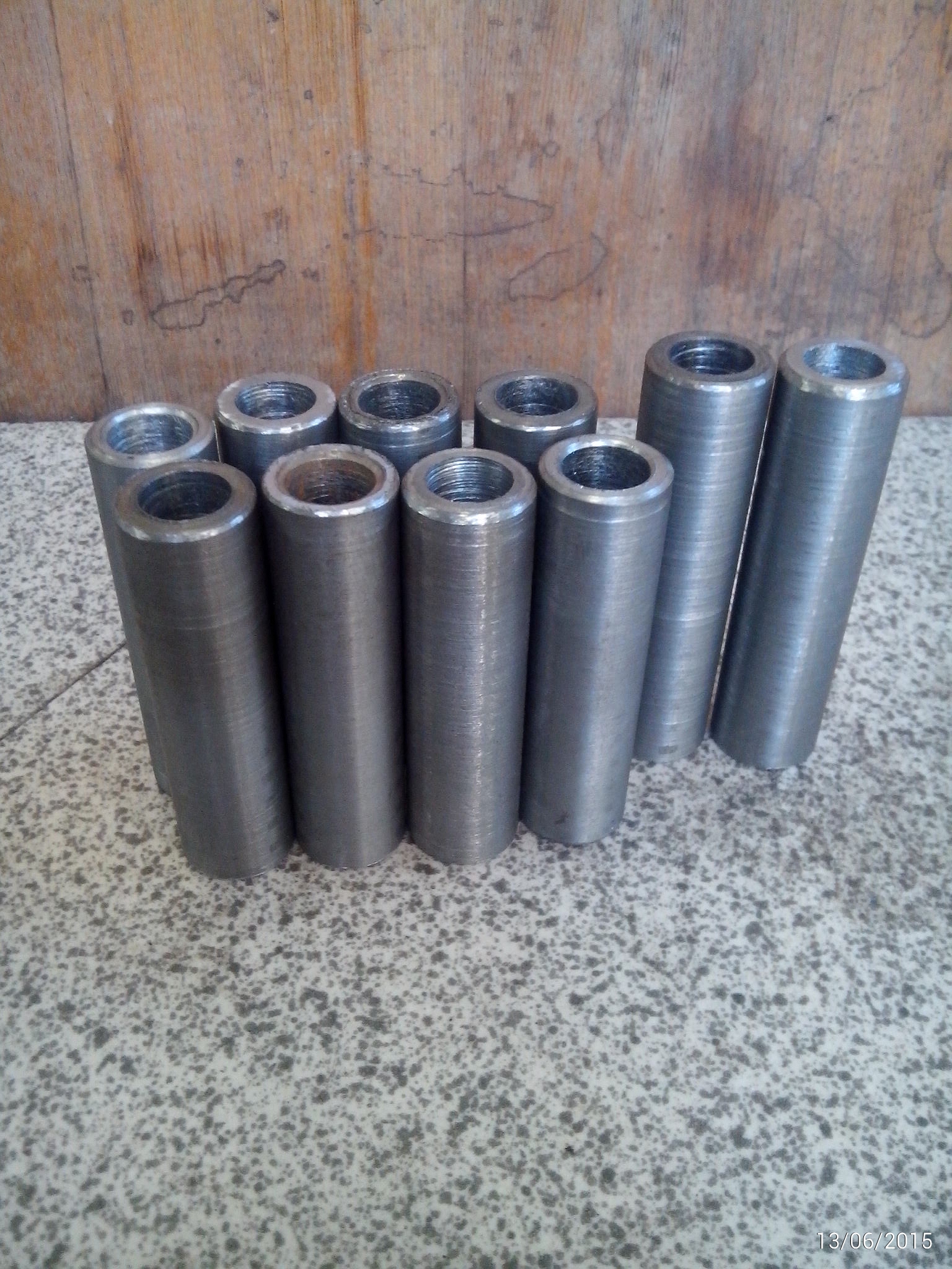

Втулки болтов опор кузова МПС1.

внешнюю сторону втулок надо шлифовать!!!
не то,чтоб прям полировать,но делать их надо "начисто"!
иначе сожрет внутренности подушек.

Ничего там не сожрет. На тойоту ставил в прошлом втулки аналогичного производства, через полтора года делался бодилифт, все там в порядке было, мовилем только не нужно мазать, как делают некоторые, лучше уж покрасить тогда.
