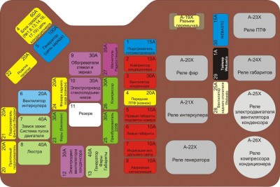

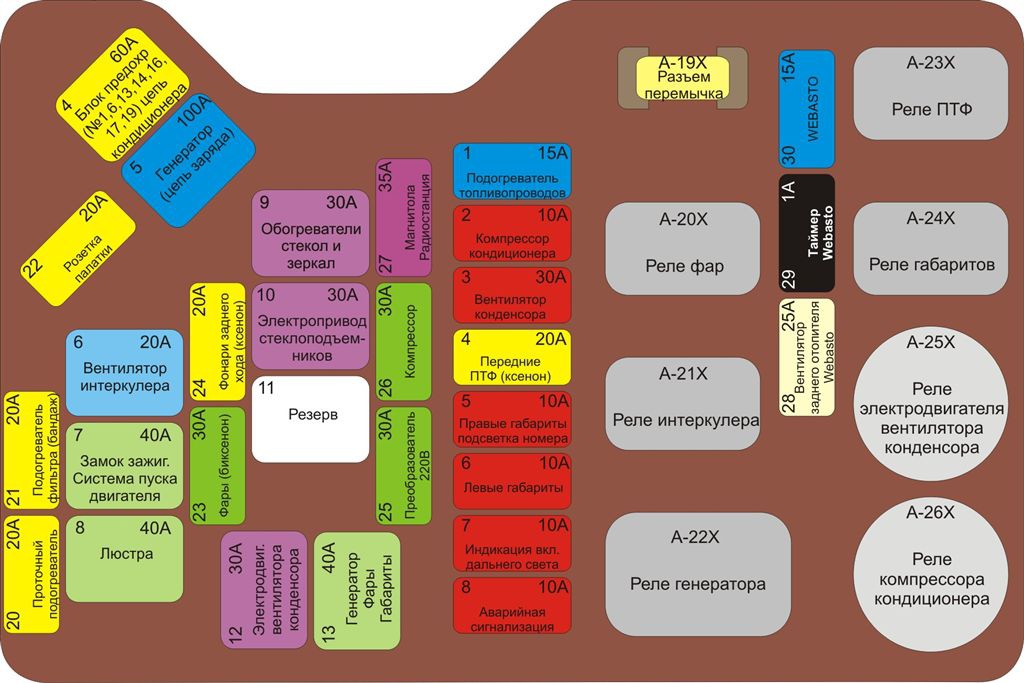

Спасибо за схему!Поменял реле местами-разницы нет-светят,пока релюшку снял.И вот такая странность -пока стояло реле габаритов-при включении дальнего света-на приборной не высвечивался дальний- А после того как убрал реле габаритов-все есть! Где копать дальше?Куда смотреть?
