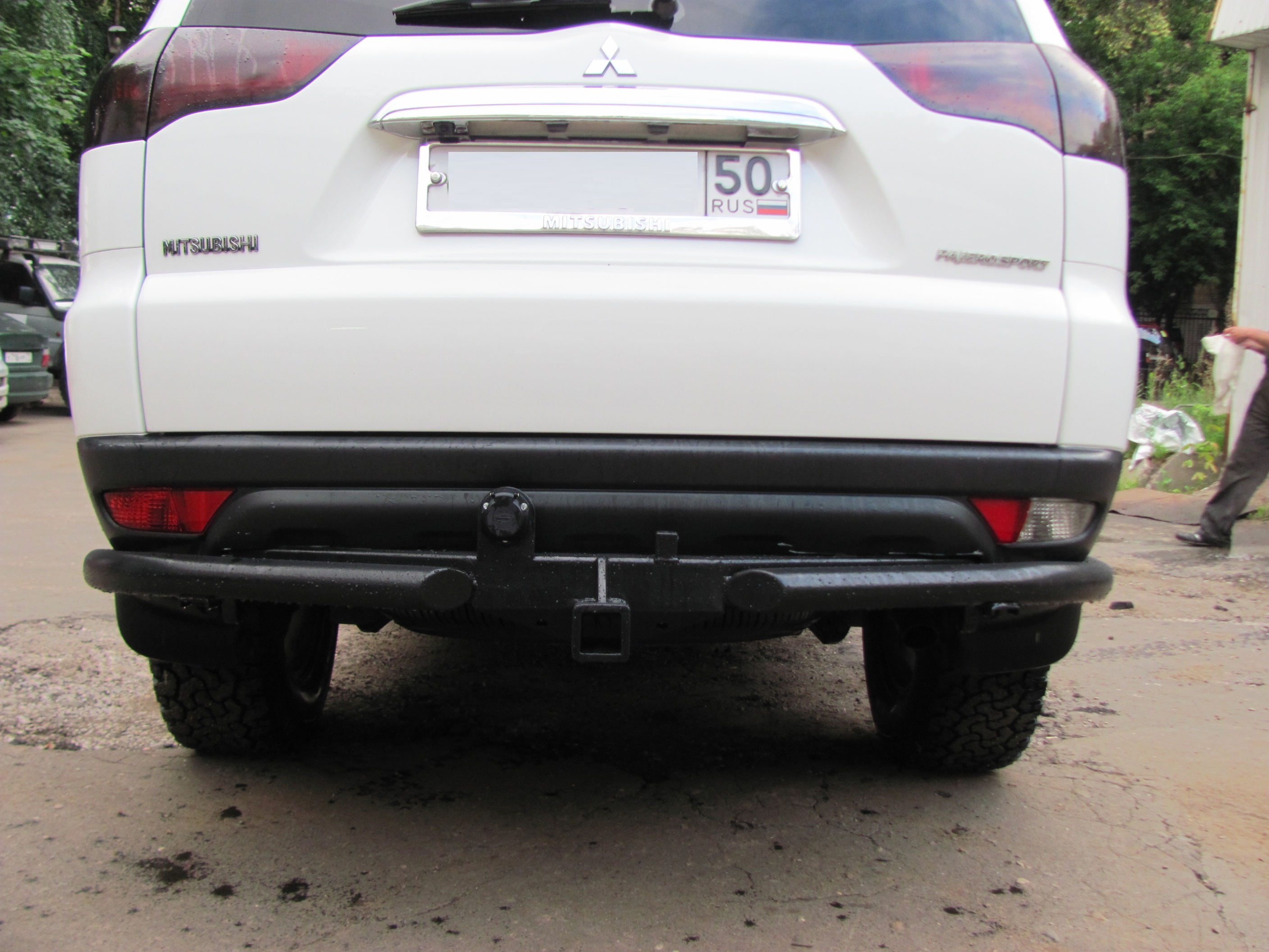

Почти родился фаркоп на сей чудный автомобиль, что то в нем не хватает...
Может быть его сделать вместе с защитой штатного бампера?

Данное изделие устанавливаясь на авто, провоцирует пилить бампер?
Правильно я понял?
Если с защитой заднего бампера, то нужно не перегрузить конструкцию, справитесь?
Если получится эстетично и не дорого, то было бы интересно.

Сергей_ писал(а):Данное изделие устанавливаясь на авто, провоцирует пилить бампер?
Правильно я понял?
Бампер пилить придется, но это сделано для того что бы фаркоп можно было ставить на машину с бодилифтом
Сергей_ писал(а):Если с защитой заднего бампера, то нужно не перегрузить конструкцию, справитесь?
Это сможем
Сергей_ писал(а):Если получится эстетично и не дорого, то было бы интересно.
Около 8 000 - 9 000 рублей
ПыСы: Тому кто готов пригнать авто на примерку, скидка 20%

Схема будет:
- 1-ый день привариваем трубы - вечером машину можно забрать
- красим два дня
- ставим (2-3 часа)

DJTopor писал(а):Почти родился фаркоп на сей чудный автомобиль, что то в нем не хватает...
Поднять бы его ещё чуть-чуть - вырезать выпуклость бампера и вместо неё иметь фаркоп. Тогда он вообще не будет влиять на геометрию/проходимость авто.
Тогда будет торчать кусок бампера

Чуть-чуть изменили взгляд на фаркоп:

Тогда предлагаю делать не много по другому.
Выкинул в параллельной ветки не сколько фото. Добавляется два сварных шва и фаркоп поднимается на 60 мм.
Желательно сразу думать про передней фаркоп ниже бампера и с вырезом только защиты мотора.
Если люди будут греть мозг про легко съемную лебедку и фаркопы с квадратом, то надо предлагать и фаркоп вперед.
Найду фото скину.

Накладки лучше 2, верх и низ, низ с прорезями для крепления страховочных цепей прицепа.
Есть даже вот такая версия https://www.drive.net/l/4424140/?page=0, переделка Босала.
Вообще сверху.

Это просто ужас.
Просто не красиво. И самое не приятное, то что надо пилить бампер в самом видном месте.
А там идет ребро жесткости.
Так гораздо лучше.

СанычНСК писал(а):Это просто ужас.
Просто не красиво.
Мне тоже сразу не понравилось! :*THUMBS UP*: ::-X:
СанычНСК писал(а):И самое не приятное, то что надо пилить бампер в самом видном месте.
Ребрышко жесткости вырезается и вваривается РЕБРО жесткости!
СанычНСК писал(а):Так гораздо лучше.
Бесспорно!!!! :*WALL*:
