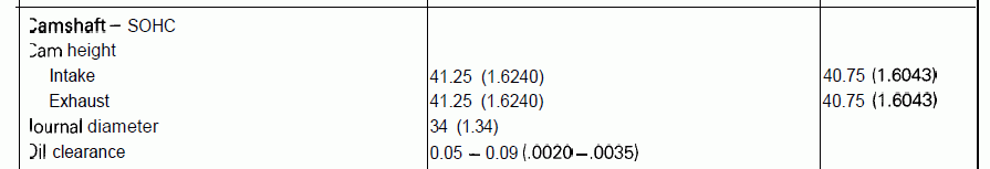

Так-то вообще-то зазоры в постелях регламентированы
РВ- допуски.gif (8.85 КБ) 8514 просмотров
Для замера уже многие тут советовали вот эту штуку http://www.mehanika.ru/parts/proizvod_news/ks_polosa/
Блин, правда она как под семью печатями... довольно тяжеловато купить в глубинке, и чтоб не целую упаковку по конской цене... Вот в Москве и Питере вроде как можно поштучно http://plastigauge.ru/
