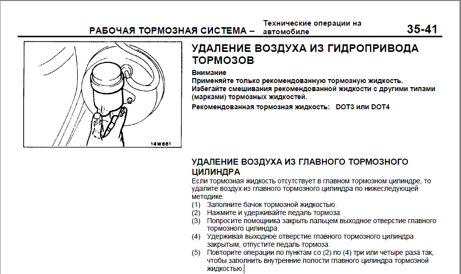

про прокачку цилиндра как раз из той темы и взял.Pol@ATOM писал(а):блин... а что значит прокачал сам цилиндр? Колёса и колдун не? И воздуха нет? У меня сейчас инет не тянет, поройте темы про ремкомплекты - я там отписывался... По ощущениям года три тому поменял резинки, правда сильной разницы после замены не заметил.... пока всё работает.... Пробег 320 тысяч, 95 год выпуска....saxa писал(а):Итог: поставил гтц трв (3200р.). Ничего не регулировал, прокачал только сам цилиндр - работает зараза. Как родной!
Вывод: спустя 18 лет на цилиндре выработка, рем.комплект не спасает, не тратьте время зря. Времени затрачено 1 час, вместе с прокачкой.
Воздуха в колдуне и колесах нет, проверено (несколько раз снимал и ставил гтц и первый раз прокачивал везде - воздуха не было, соответственно в последующих разах эту процедуру проводить не стал.)
