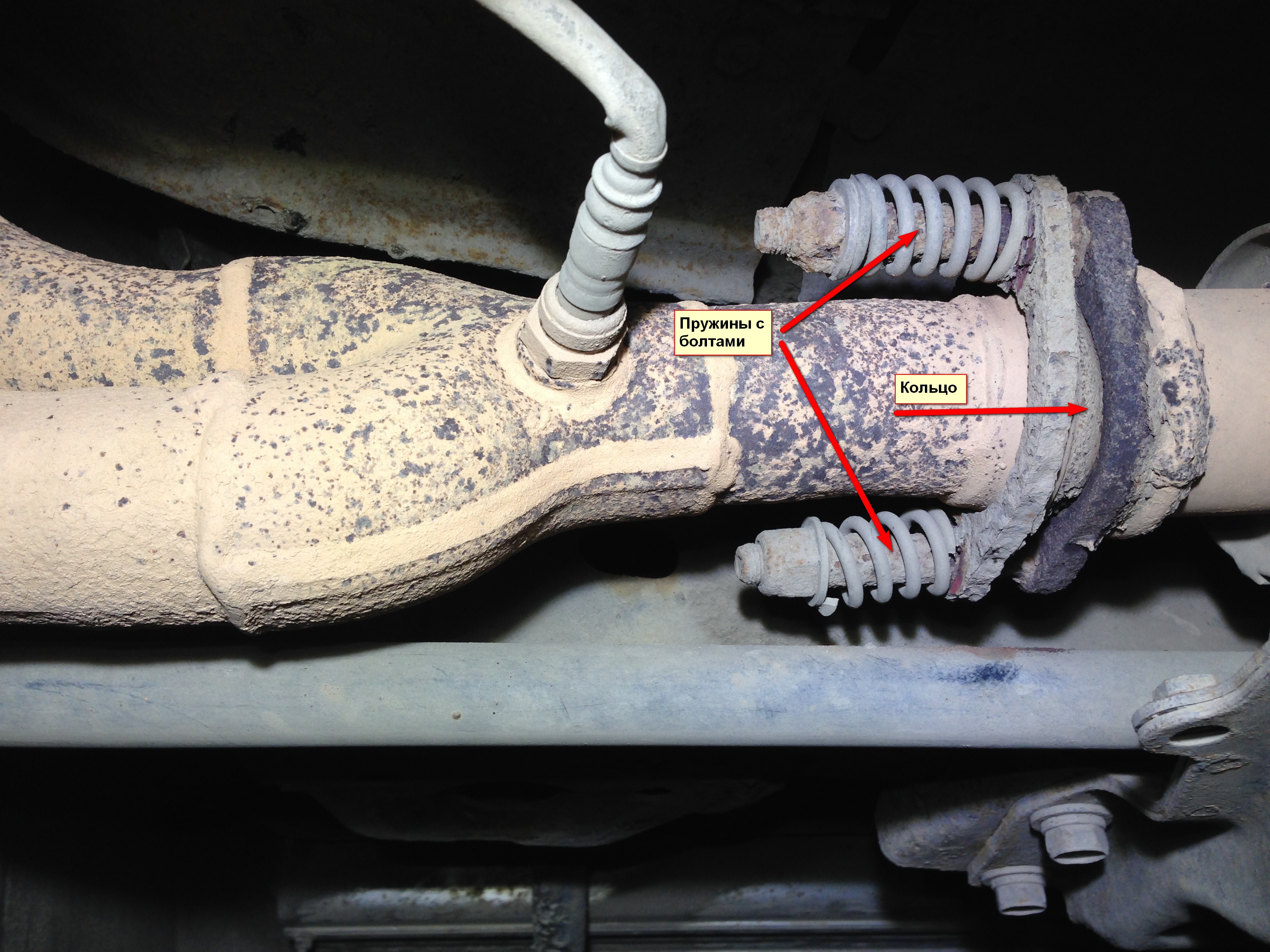

Здравствуйте!
Не могу найти в каталогах номер кольца и болтов(сразу после штанов)
Помогите определить.
Может размеры кто знает, что бы подобрать похожее?
Mitsubishi Pajero II 3.5 V6 24V VIN: JMB0RV450WJ000903 1998 г.
Стрелочками указано что нужно.

данная деталь вырезана и вварена гофра

Родных не знаю но в тазиковских магазинах есть, помойму от шнивы, кольцо замерь внутренний и подбирай, многие продаваны ваще говорят что нет в каталоге, стоит типа прокладка а кольца нет ;) я искал пол дня бродя по магазинчикам ::-D: болты тоже видел, но себе ставил обычные без ограничителя( упора), можно надеть трубку на болт чтоб не перетянуть

алексей - Маленький Мук писал(а):... кольцо замерь внутренний и подбирай...
А по внешнему не подберешь? Не хотелось бы разбирать, т.к. от гаража до магазинов далеко.

витал71 писал(а):данная деталь вырезана и вварена гофра
А как ее по человечески приварить не снимая глушитель?
А если снимать, то как тогда обратно все запихнуть?

Кольцо от десятки становится как родное. У меня стоит.
Про болты не знаю.
да внешний особо рояли и не играет, а внутренний помойму 52 иль 54 нужно что б плотно сидело на трубе

Внешний тоже нужон и он 62мм, внутренний правильно. На болты-пружины я ссылки дал.
