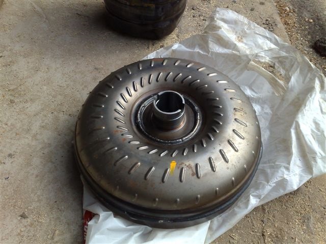

Здраствуйте.в общем ищется бублик
Типа вот такой
Типа вот такой

Семен101 писал(а):Здраствуйте.в общем ищется бублик
а что с ними бывает,что их меняют?(я просто не просвещён)...менял коробку,старая лежит в гараже вместе с бубликом...

Да застучало что то в районе колокола .поддон сняди с двс все вкладыши в идеале.мастера говорят что он

Проверь пластину (кое кто ее называет маховиком) гидротрансформатора (этого самого бублика). Если она погнута или с трещиной - звук будет как будто стучит двигатель. За счет этих неисправностей происходит разбалансировка бублика и он начинает стучать. У меня такое было когда я менял автомат и погнул монтажкой пластину гидротрансформатора. Удачи.

Семен101 писал(а):Да застучало что то в районе колокола .поддон сняди с двс все вкладыши в идеале.мастера говорят что он
Вкладыши говоришь в идеале? А мастер точно видел твой бублик? А то что у тебя втулка маслонасоса прикипела к шейке бублика и проворачиволо, ни кто не говорил??? Маслонасос тоже ищи.
мой бублик не снимали

В заблуждение ввели, выложили фото бублика с прилипшей втулкой. Если вам нужен бублик на машину из подписи то это скорее всего АКПП v4aw2. ИМХО лучше снять автомат а не пальцем в небо.

Сняли бублик.он вроде целый развалился маховик.теперь ищется моховик
