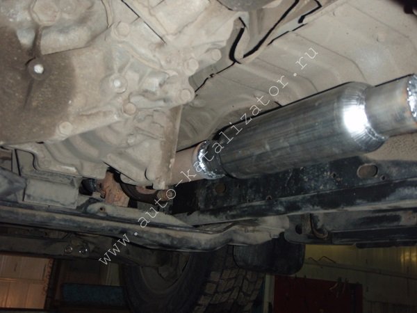

Всем привет ребята может кто знает размеры пламягасителя на выхлопной системе (длинная трубка) паджеро3 длинный двиг 3,5 GDI Сам не могу замерит нахожусь на вахте. В заранее спасибо
вот такая
вот такая

там впихнуть можно многие по длине.
себе интересовался размером 550 на 60.
это он считается по общей длине. а сама бочка на 10 см меньше, потому как с каждой стороны по 5см трубы.

550 длина 60 диаметр самого племягасителя или труб которые подходят?? я правильно понял?

60 ММ это сами трубы которые варить. толщина самой бочки мне не ведома. я её не мерял. она не критична. катализатор в 2 раза точно жирнее.
длина 550 это общая.
но легко можно и длинее.

все понял спасибо!
