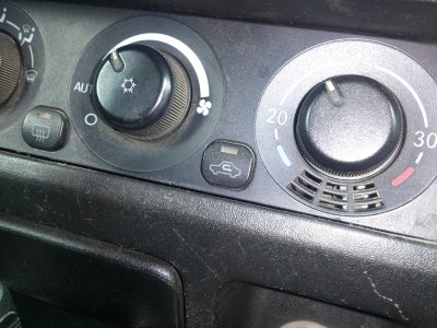

HiTEX
Сообщения: 7029
Двигатель:: 6G72 24V
Откуда: Алма-Ата
Благодарил (а): 79 раз
Поблагодарили: 338 раз
Re: Конденсат с испарителя кондиционера.
Сообщение HiTEX »
Rommy писал(а):Я полагал, что весь воздух приходи извне. И наличие стекол/дверей/крыши в машине на этот процесс никаким боком не влияет. Не? :)
Не. Есть волшебная кнопочка
которая включает вентиляцию внутри салона. И кстати, этот режим врубается автоматом когда температура на зашкаливает за 30 градусов (чтоб быстрее охладить воздух в салоне)
Дед Василь

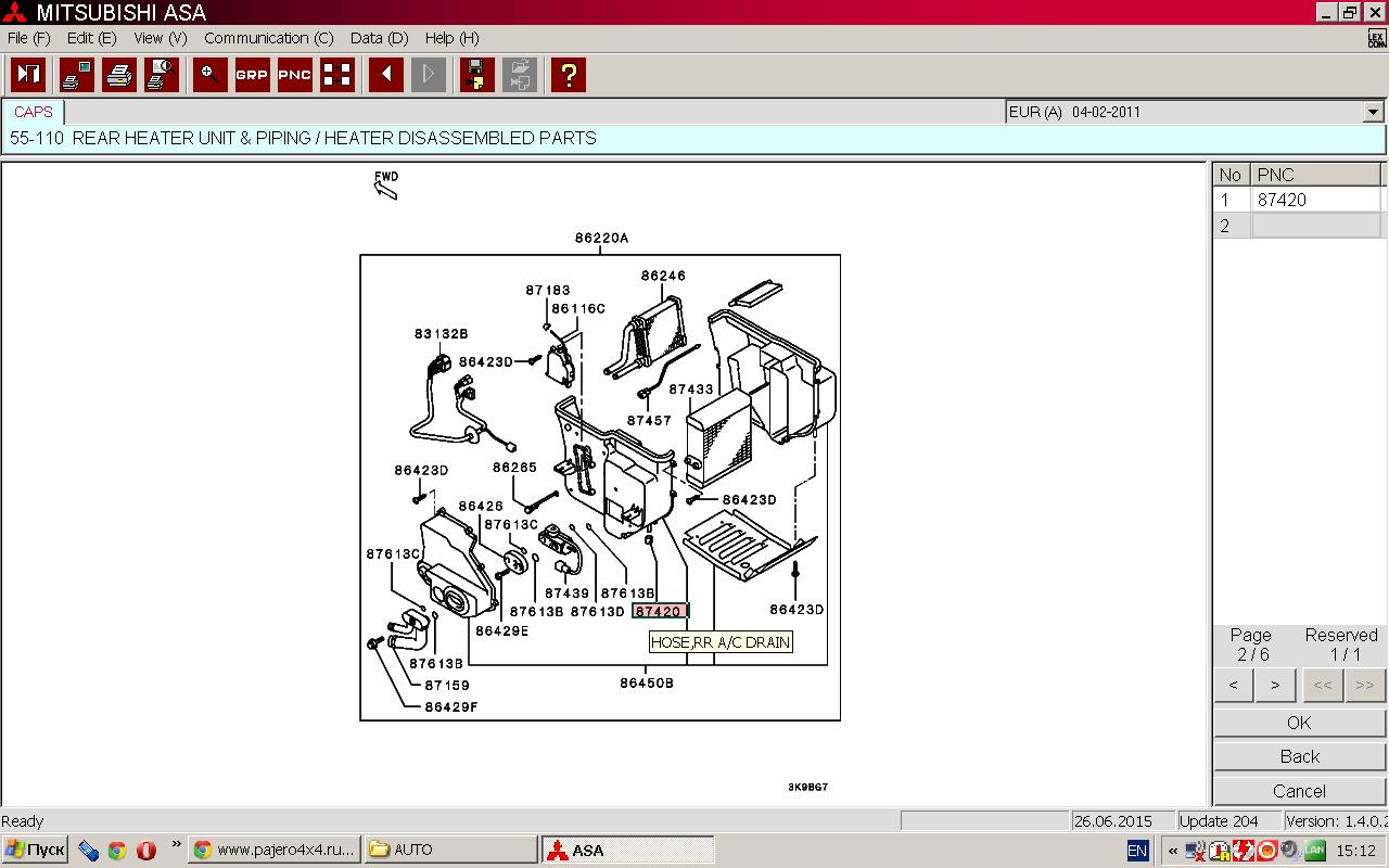

технотол писал(а):Задняя печка всегда сосет из салона (багажника).
добрый день
Получается из нее конденсат вообще не сливается?
Я не заметил, откуда он может с заднего блока отопителя - кондиционера капать.. Может заросло отверстие?
Сообщения: 57488
Поблагодарили: 4803 раза
добрый день
Проверь дренаж
Андруха
Сообщения: 201
Зарегистрирован: 30 ноя 2011, 17:40
Двигатель:: Дизель 3.2
Мой автомобиль(и):: МП3 АКПП, бак АМг3, пружины Lovells лифт 2"+KYB Skorched4'S
Откуда: г.Кингисепп, рядом Балтика
Поблагодарили: 10 раз
Сообщение Андруха »
Александр, спасибо!
Я ведь эту схемку смотрел - ни фига не увидел, и ведь слово знакомое-драйн!!! Искал отверстие для заливки пены.

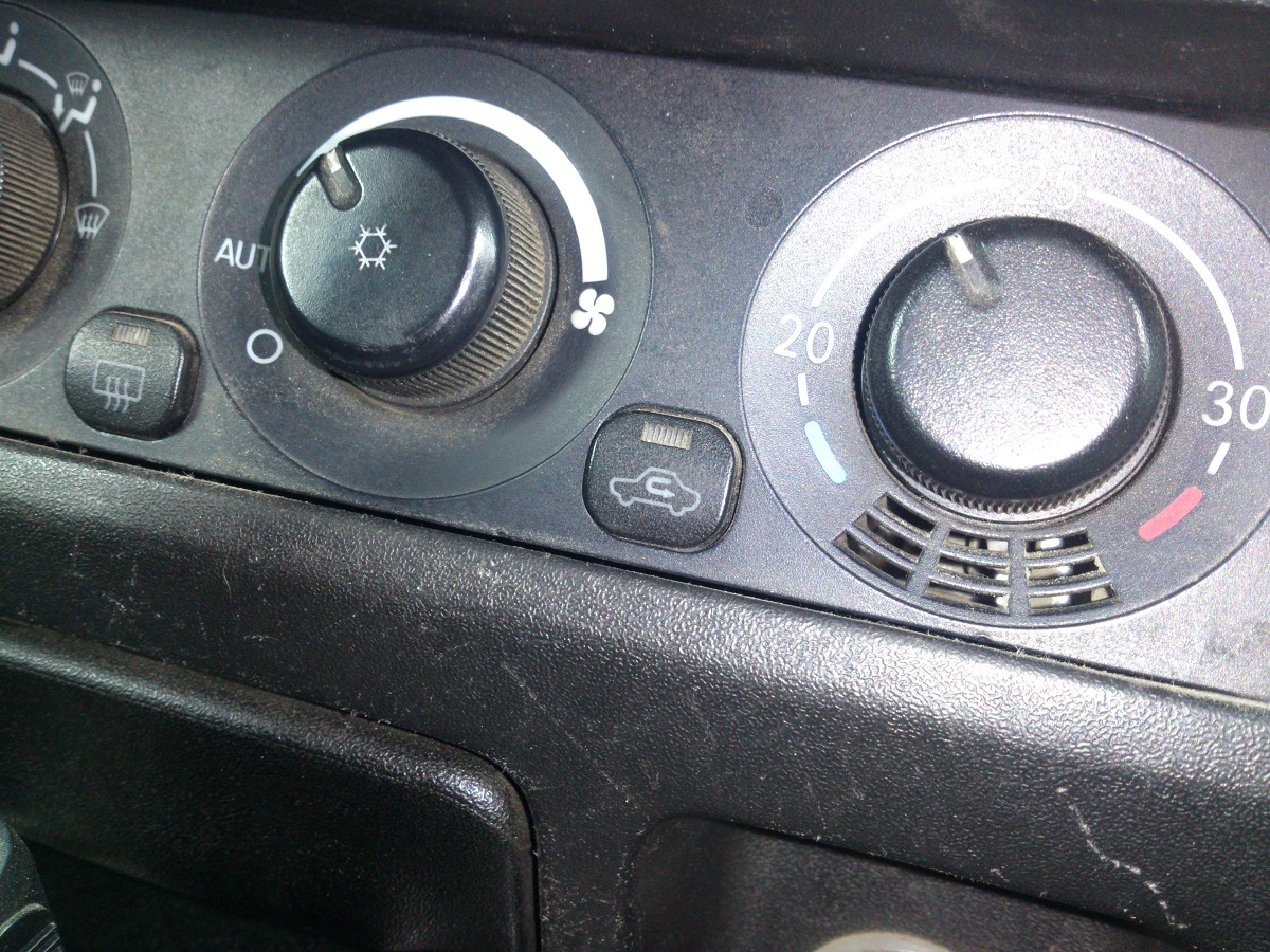

Я этой кнопкой не пользуюсь. Не понимаю смысла дышать собственным выхлопом в угоду более быстрого охлаждения салона. Ну разве что в пробке, если возле ацки чадящего демона нахожусь, бывает, нажму... :)
