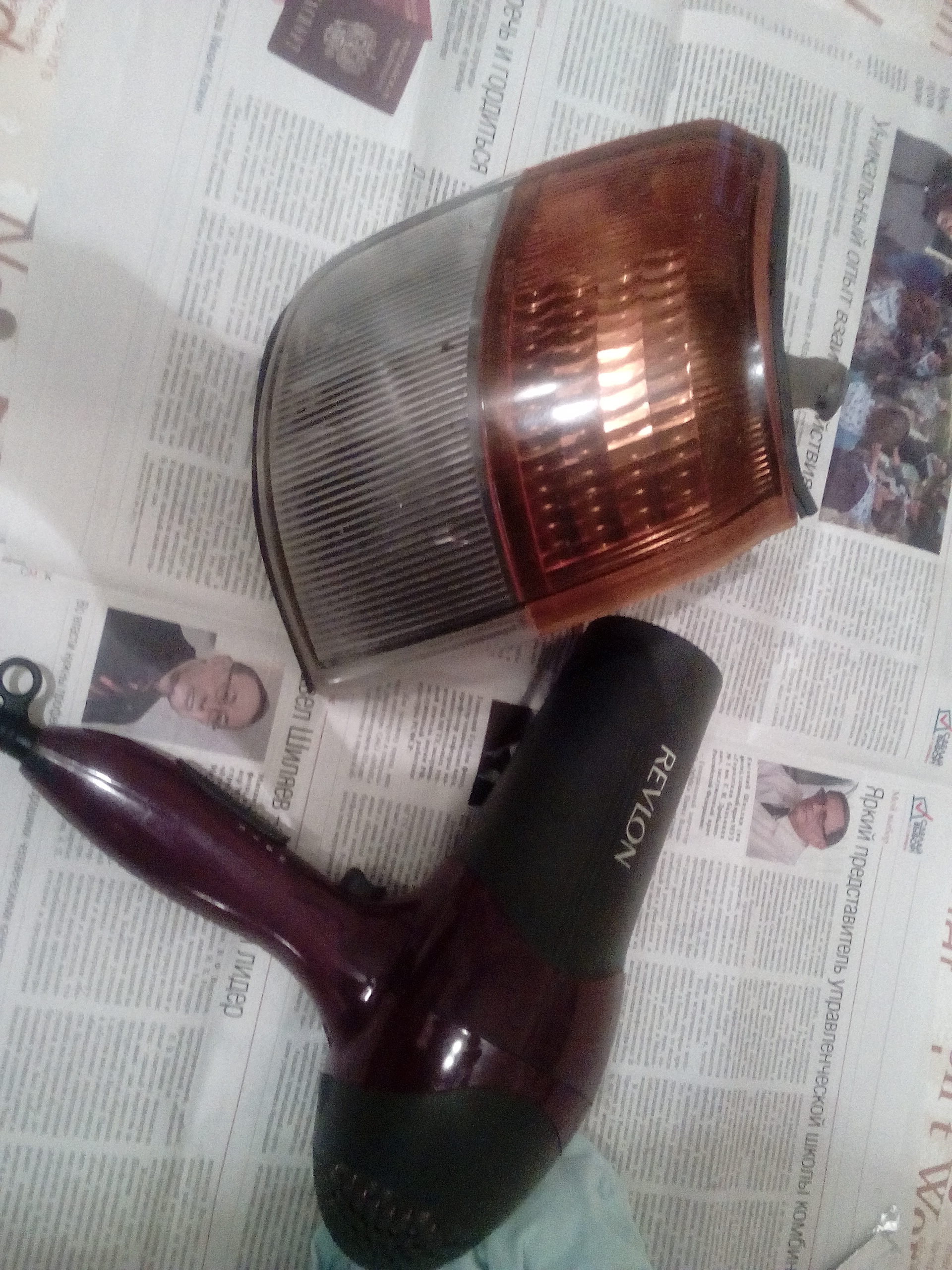

Решил улучшить отражатели передних поворотников. Для этого их надо разобрать. Я разбирал при помощи фена отжатого у супруги
Далее нагреваем по кругу феном градусов до 70. и Слегка поддев отверткой разбираем
Как видно на фото отражатель совсем не большой. Опять таки, отжимаю у супруги фольгу для запекания и обклеиваю все черные поверхности. Собираю обратно с помощью того же фена.
Конечный результат
С фарами технология та же. Мои были внутри пыльными поэтому мыл отражатели мыльной водой. Греть фары приходится намного дольше
П.с. В фары ничего не клеил, просто помыл
