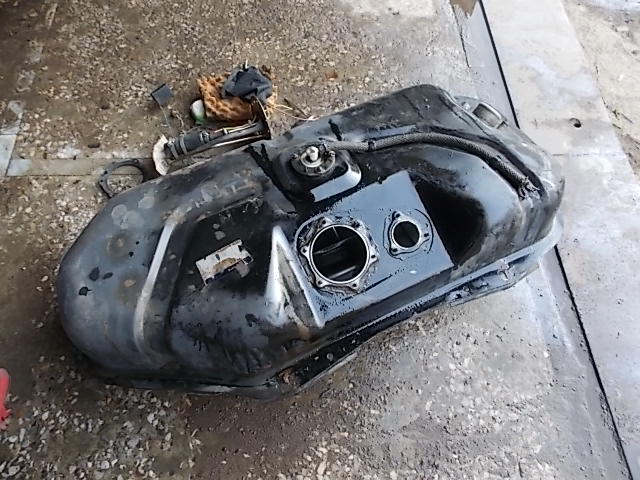

Друзья, подскажите подойдет ли бак от короткого п2 бензин, на такой же, но дизельный.

Я так понимаю, что разница в насосах, в бензинке (мой вариант) погружной, а у дизеля должен быть наружный, при этом сами отверстия с крепежом для крышек с трубками одинаковые?

На длинном с бенза на дизелек подошел 1в1 т.е. посадка крышек одинаковая.
Отличие одно- внутри бензинового бака еще есть стакан для насоса.
Бывают заливные горловины\патрубки разного диаметра!
