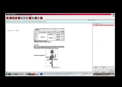

Еще вопрос - в связи с этой ситуацией задумался о замене топливного фильтра, который в баке. Залез в ASA, а там написано, что в связи с заменой модели фильтра необходимо менять регулятор давления на 1765A002. Цена и срок поставки у него при этом совсем не гуманные

а что разве на 3800 регулятор давления под номером 1765A002 стоитFedot писал(а):Ясно. То есть нужно ждать повторения и с зажженным чеком - на диагностику.SNOOPER писал(а): А что сказать....

юрок писал(а):Я вот только пару недель назад фильтр менял. Первый раз об этом слышу.
Извиняюсь, это ASA меня ввела в заблуждение. Если выбирать в программе собственно фильтр (поз.05210A),igor-857 писал(а):а что разве на 3800 регулятор давления под номером 1765A002 стоит
то выскакивает такая вот картинка: Ориентируясь на нее, я и предположил, что надо менять регулятор, и что номер у него будет 1765A002.
Если же в ASA просто выбрать поз.05532, то она честно выдает номер 1765A003 !
