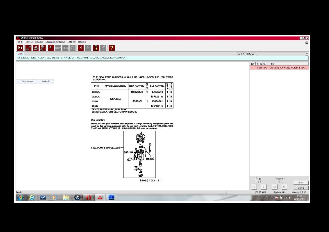

Еще вопрос - в связи с этой ситуацией задумался о замене топливного фильтра, который в баке. Залез в ASA, а там написано, что в связи с заменой модели фильтра необходимо менять регулятор давления на 1765A002. Цена и срок поставки у него при этом совсем не гуманные :(
а что разве на 3800 регулятор давления под номером 1765A002 стоит

Извиняюсь, это ASA меня ввела в заблуждение. Если выбирать в программе собственно фильтр (поз.05210A),
то выскакивает такая вот картинка:
Ориентируясь на нее, я и предположил, что надо менять регулятор, и что номер у него будет 1765A002.
Если же в ASA просто выбрать поз.05532, то она честно выдает номер 1765A003 ! :oops:
Я извиняюсь, может я совсем не в тему, я 3 раза менял на своих паджерах топ фильтра - просто брал в экзисте и все. Последний раз на четверке менял год назад - никаких замен и пр. Бегала до декабря как зайчик :) все ок! Что такое asa, и зачем менять регулятор?! А по теме - все правильно, снимайте ошибки сканером и разбирайтесь..
