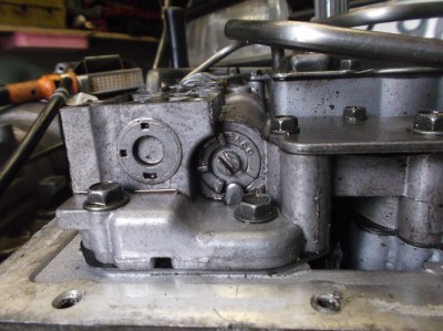

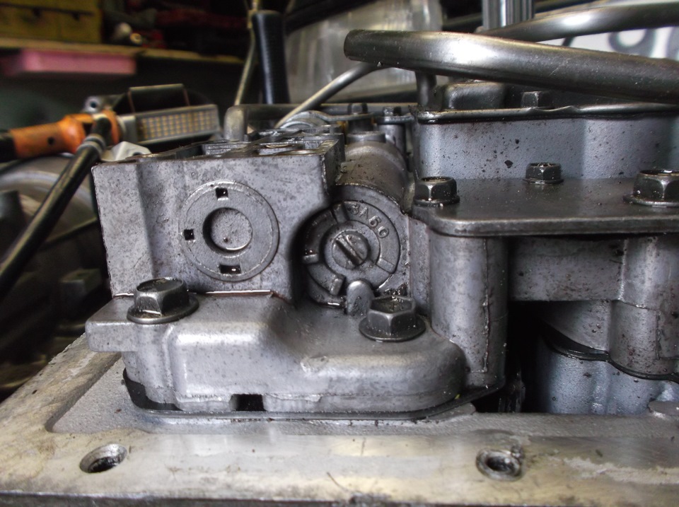

Вчера еще снял гидроблок, еще раз весь перебрал, все поршеньки " замечательно" нет ни заеданий,ни что не болтается, сверился с мануалом, все шарики на месте. А удар при вкл R или D(2,L) есть, если воткнул D, то при переключении на 2 и тд нет никаких ударов, только при первом включении. и задержка при переключении так же осталась. И еще один интересный момент, не реагирует на выкл O/d, хотя все передачи есть. клапан проверял при переборке акпп все щелкал, да и до ремонта все работало. сегодня попробую перекинуть со второй коробки клапан.
И подскажите за что отвечает этот регулятор(с надписью), там 3 положения(фото не моего, но одинаковое)
