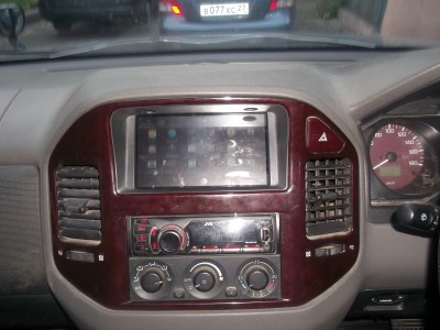

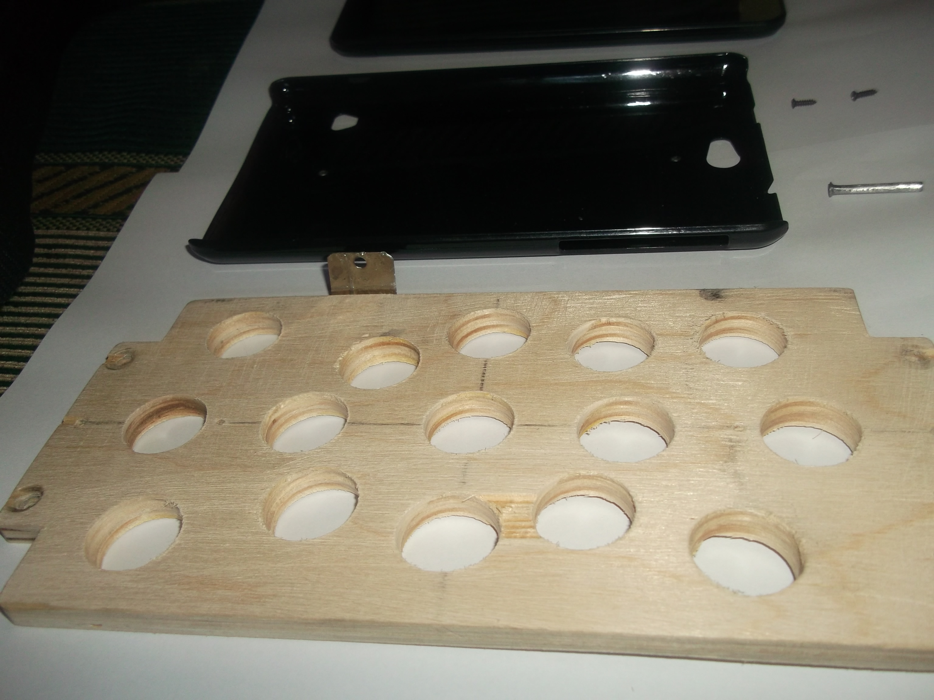

установка планшета вместо штатного монитора
Сообщение anton27r »

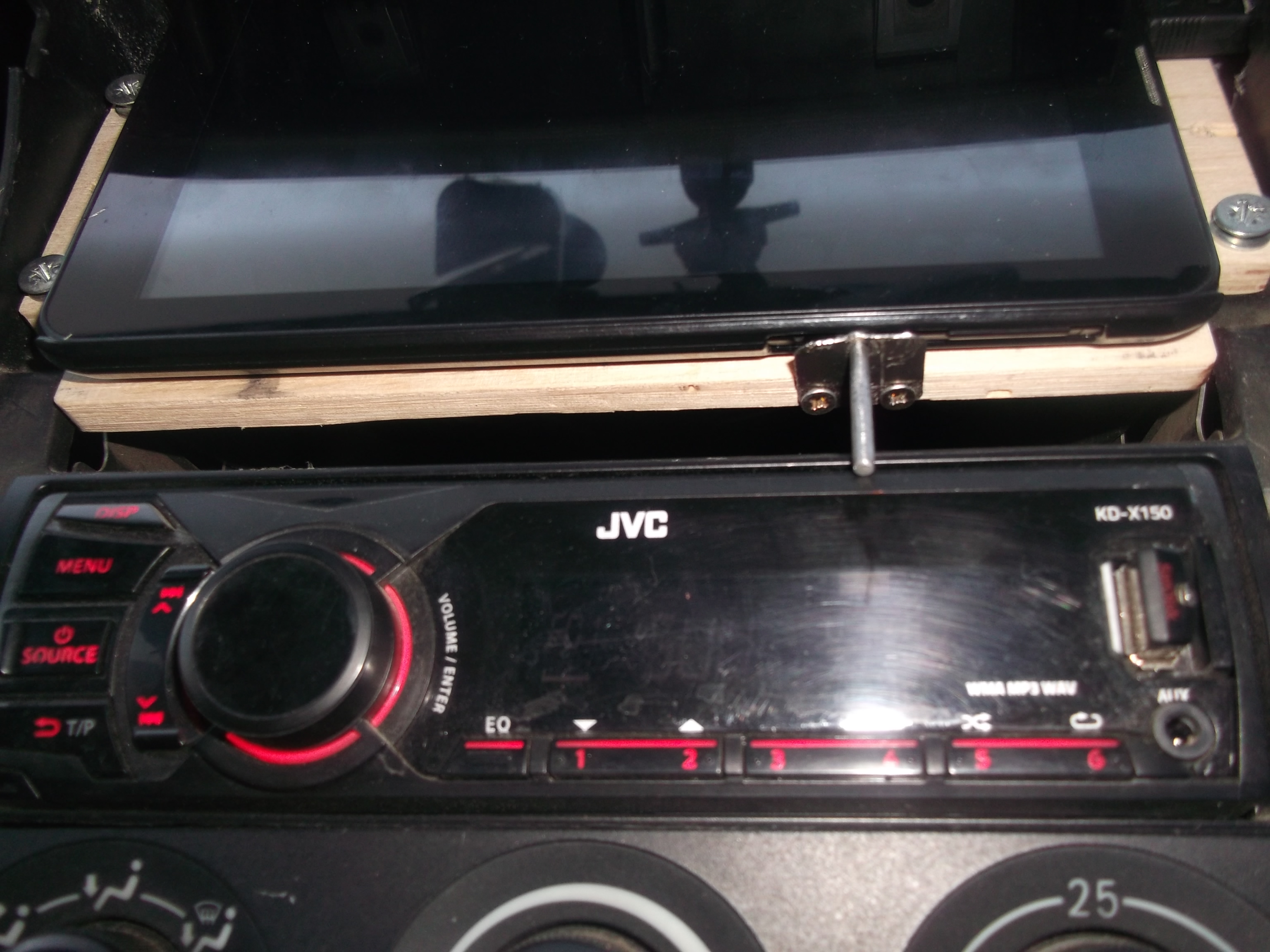

установил планшет 7" дигма хит
Монтеро 3 2003г 6g75 акпп5 77W

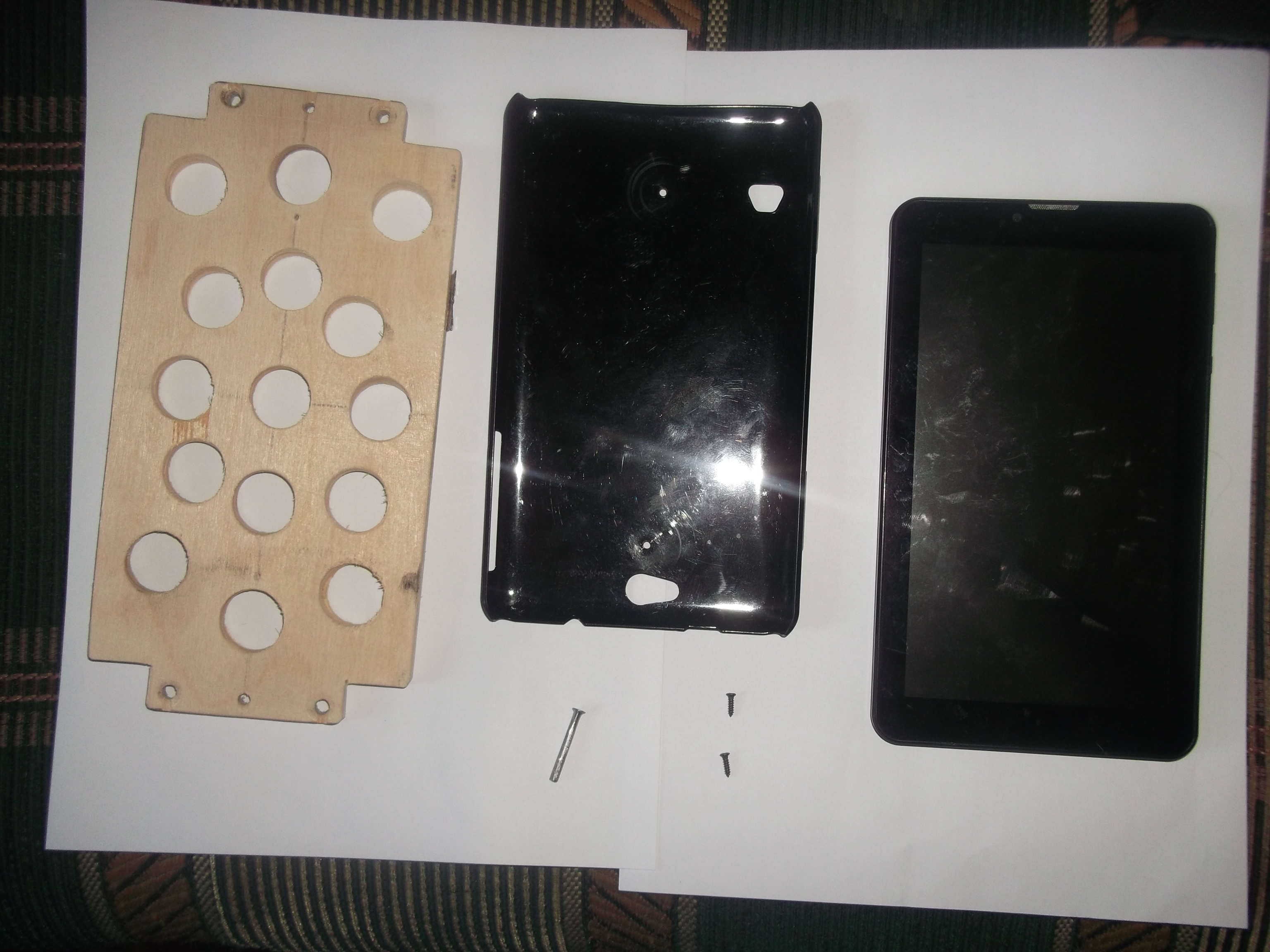

Re: установка планшета вместо штатного монитора

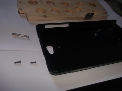

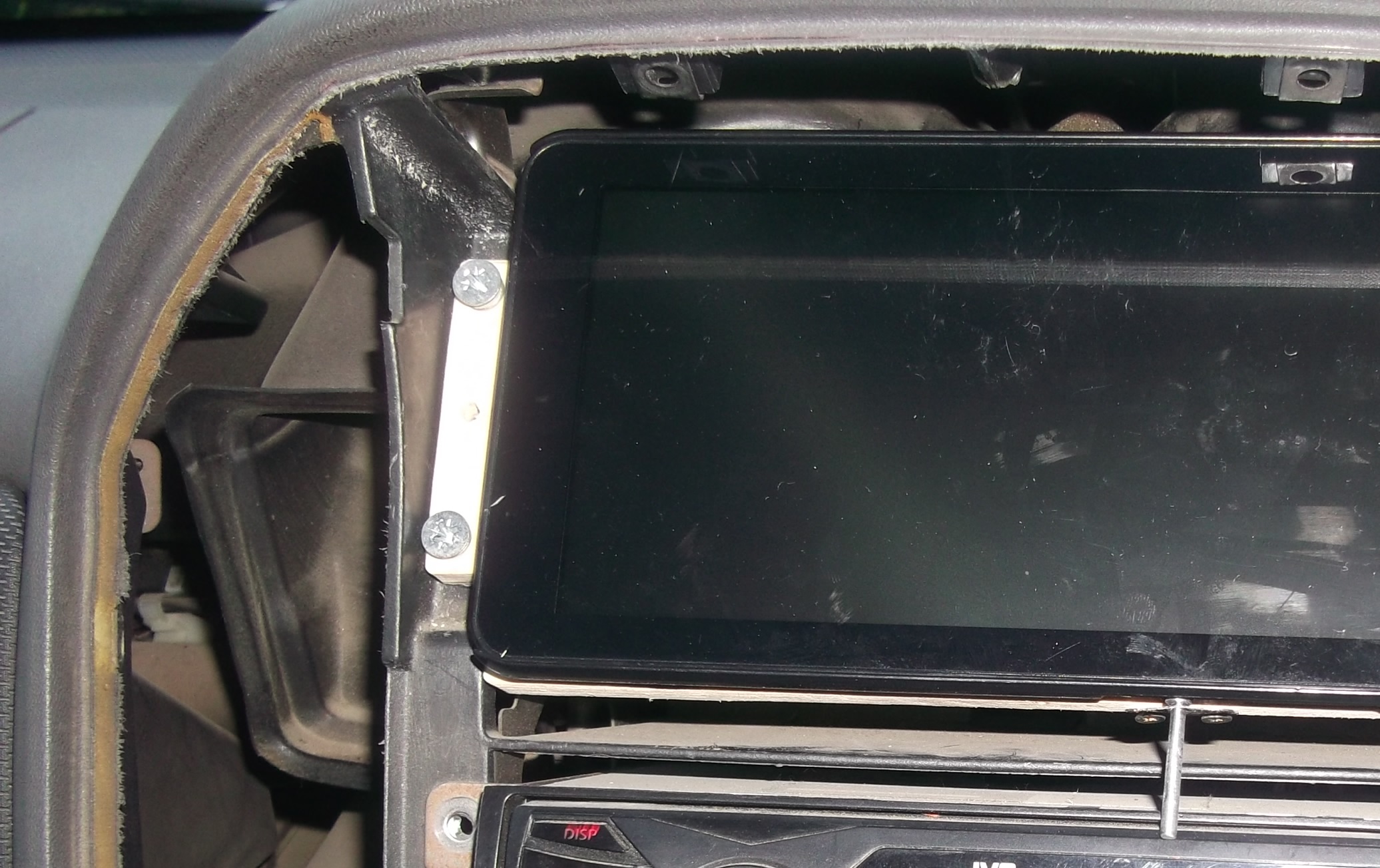

ещё фото

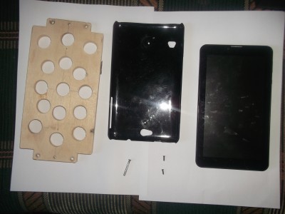

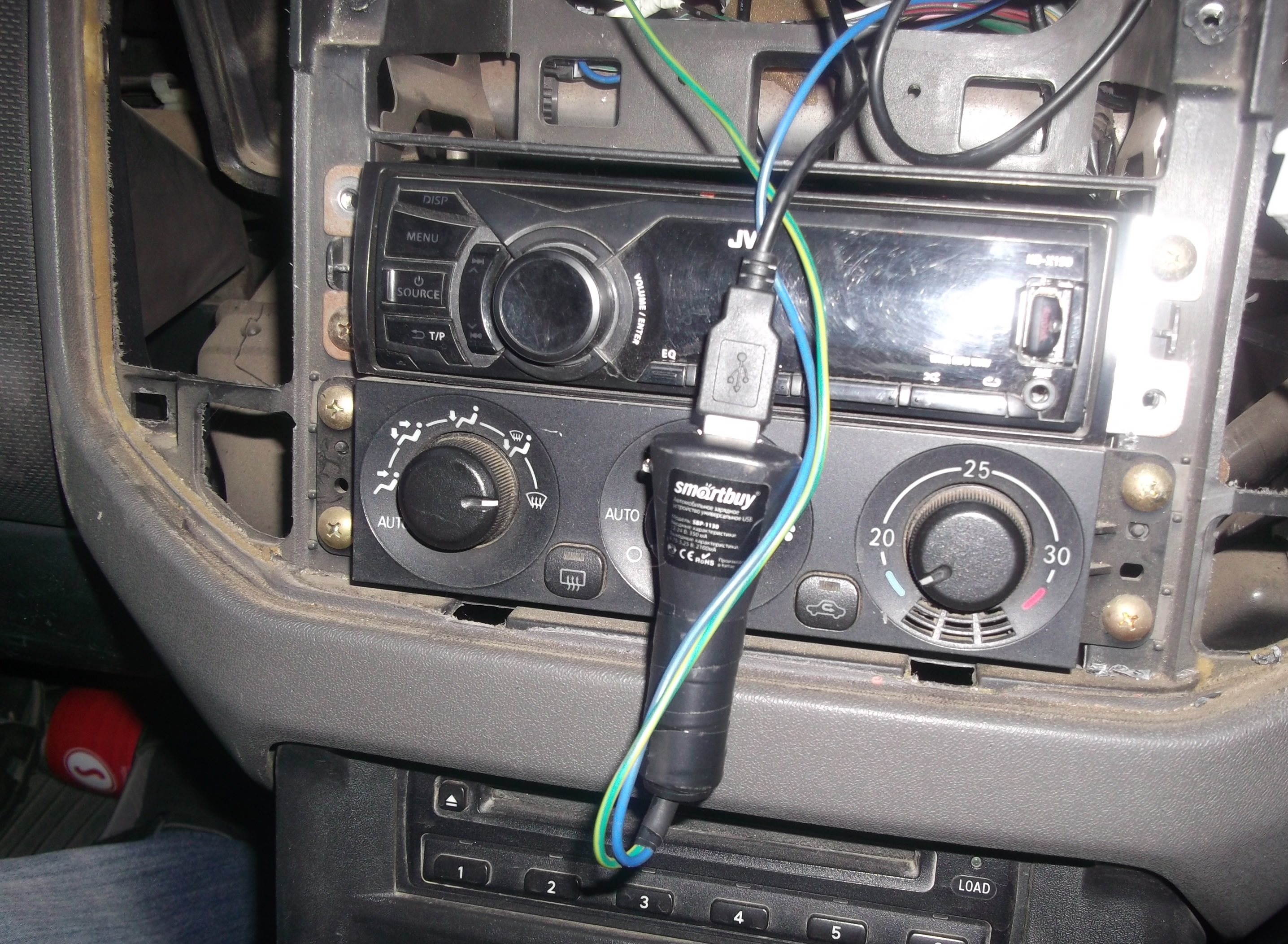

ещё фото

Антон расписывай все подробно, у мну такая же идея есть, и планшет такой же)))) Может и реализую ижею по твоему образцу!!

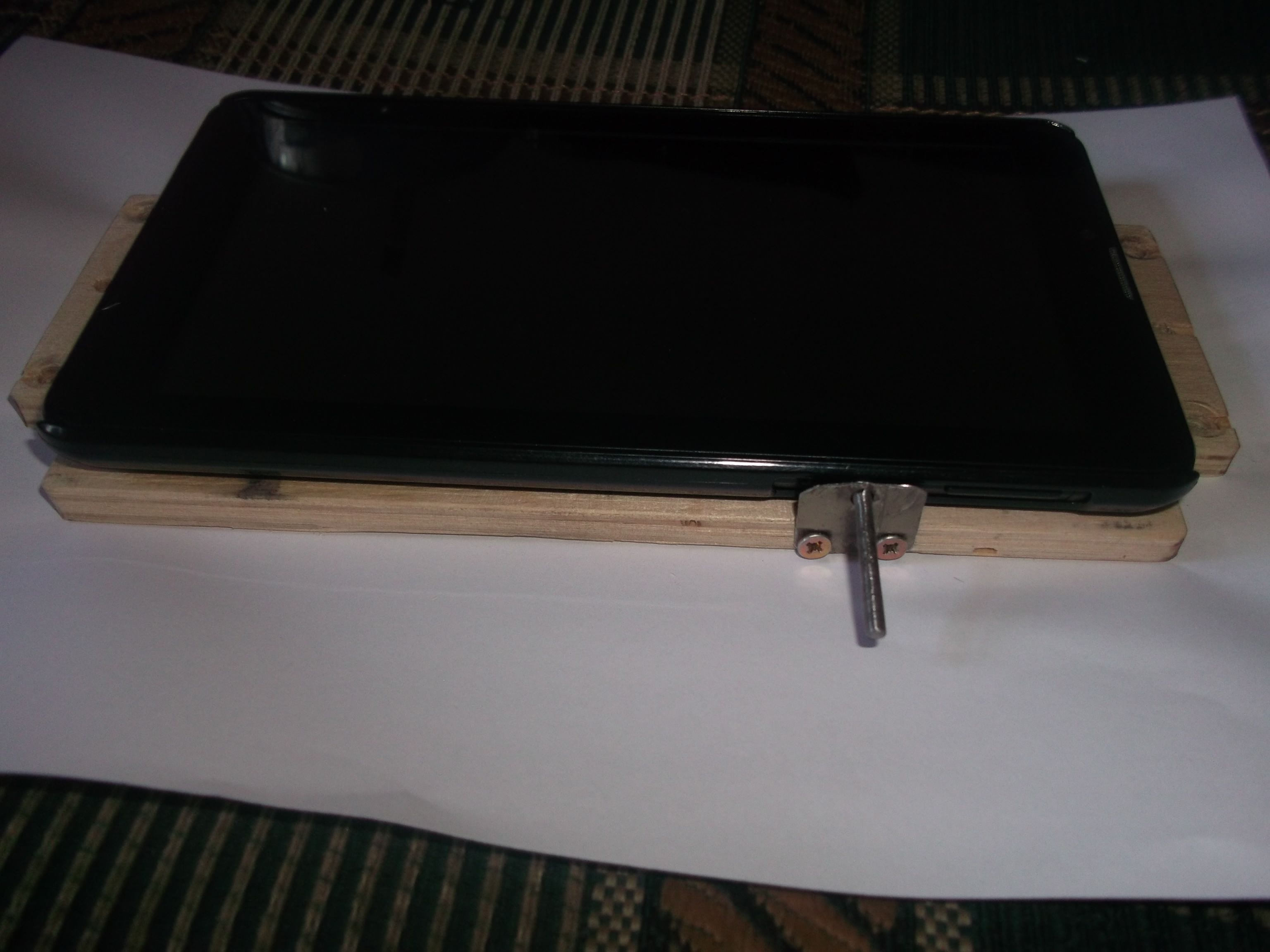

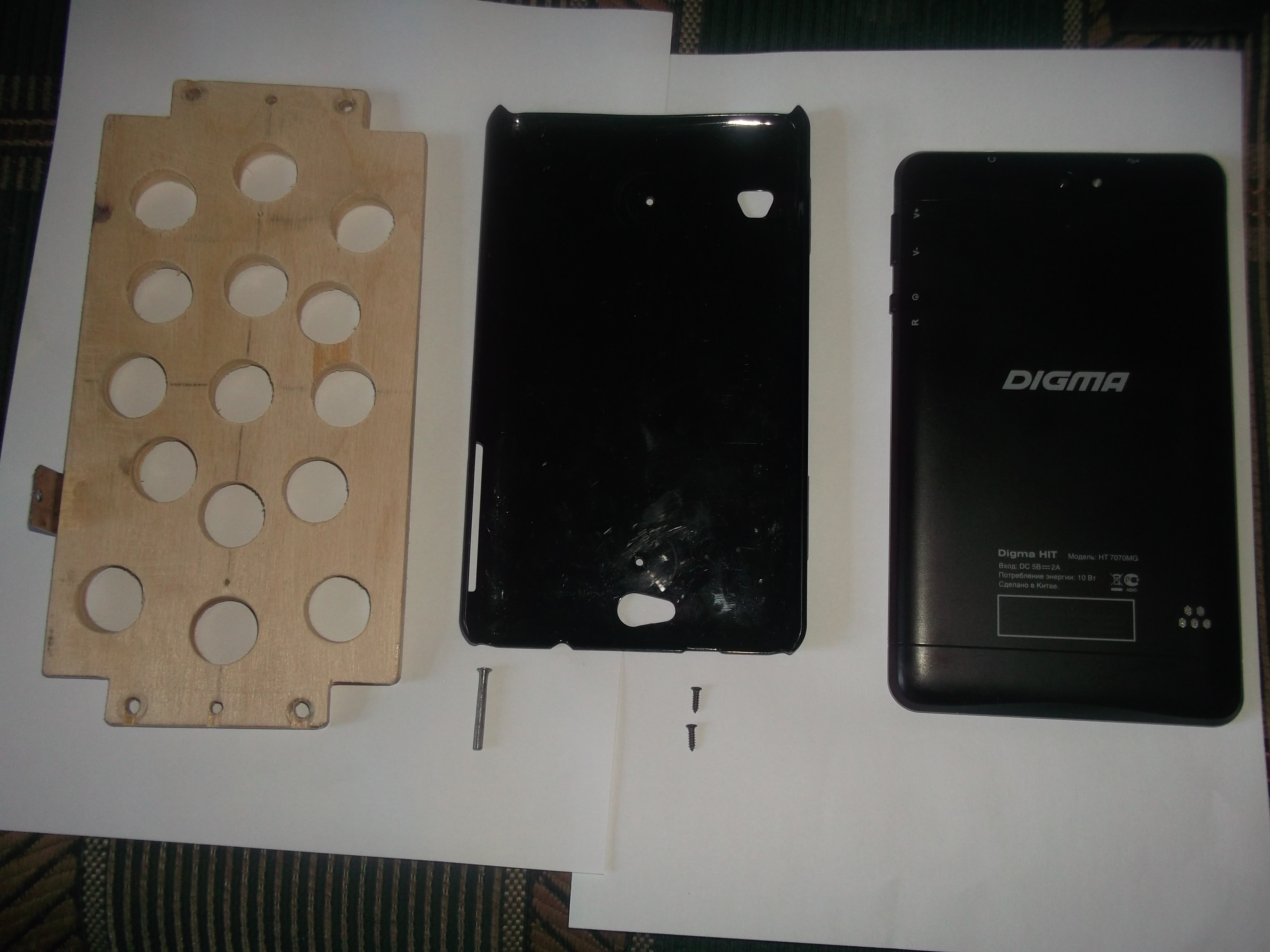

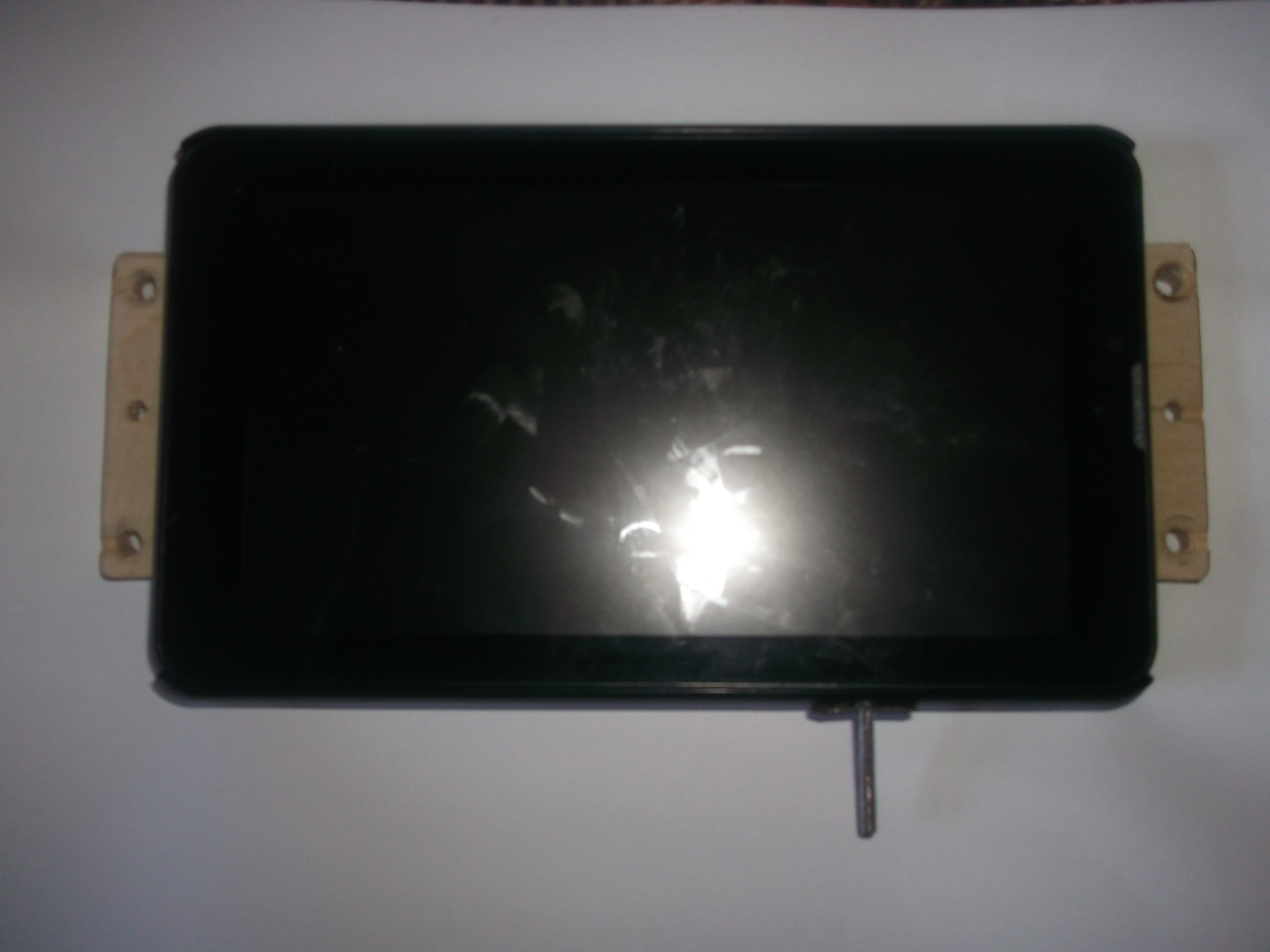

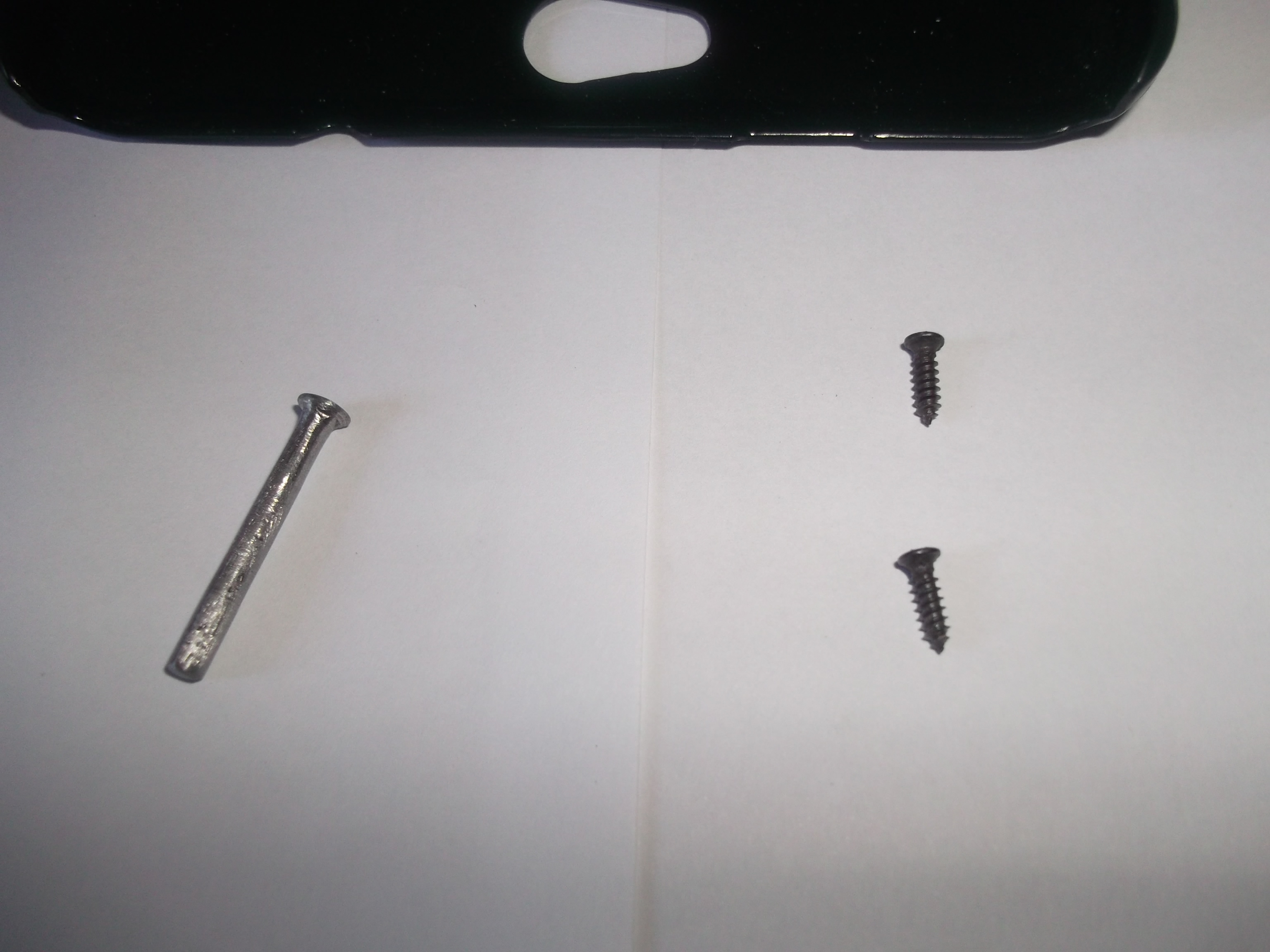

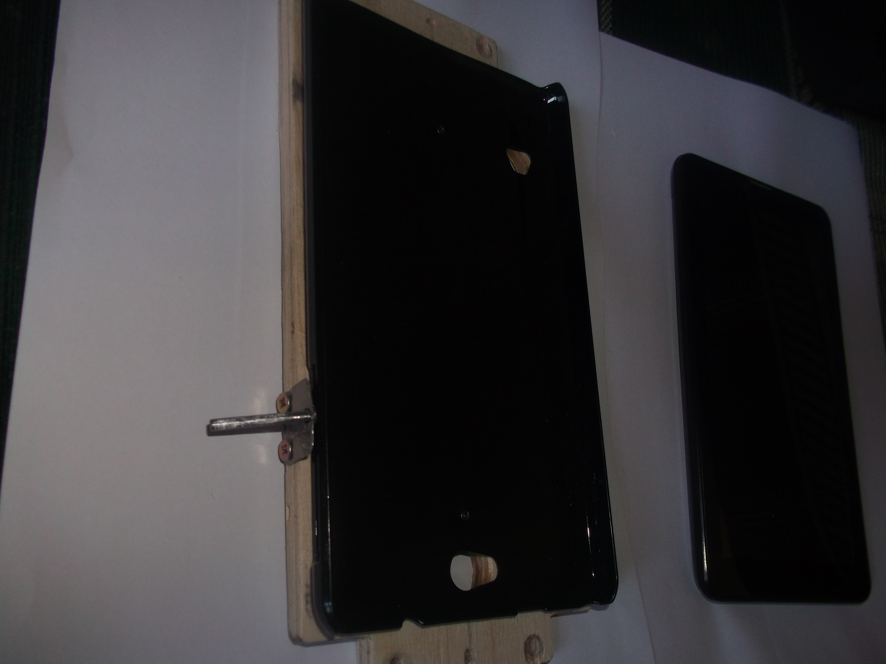

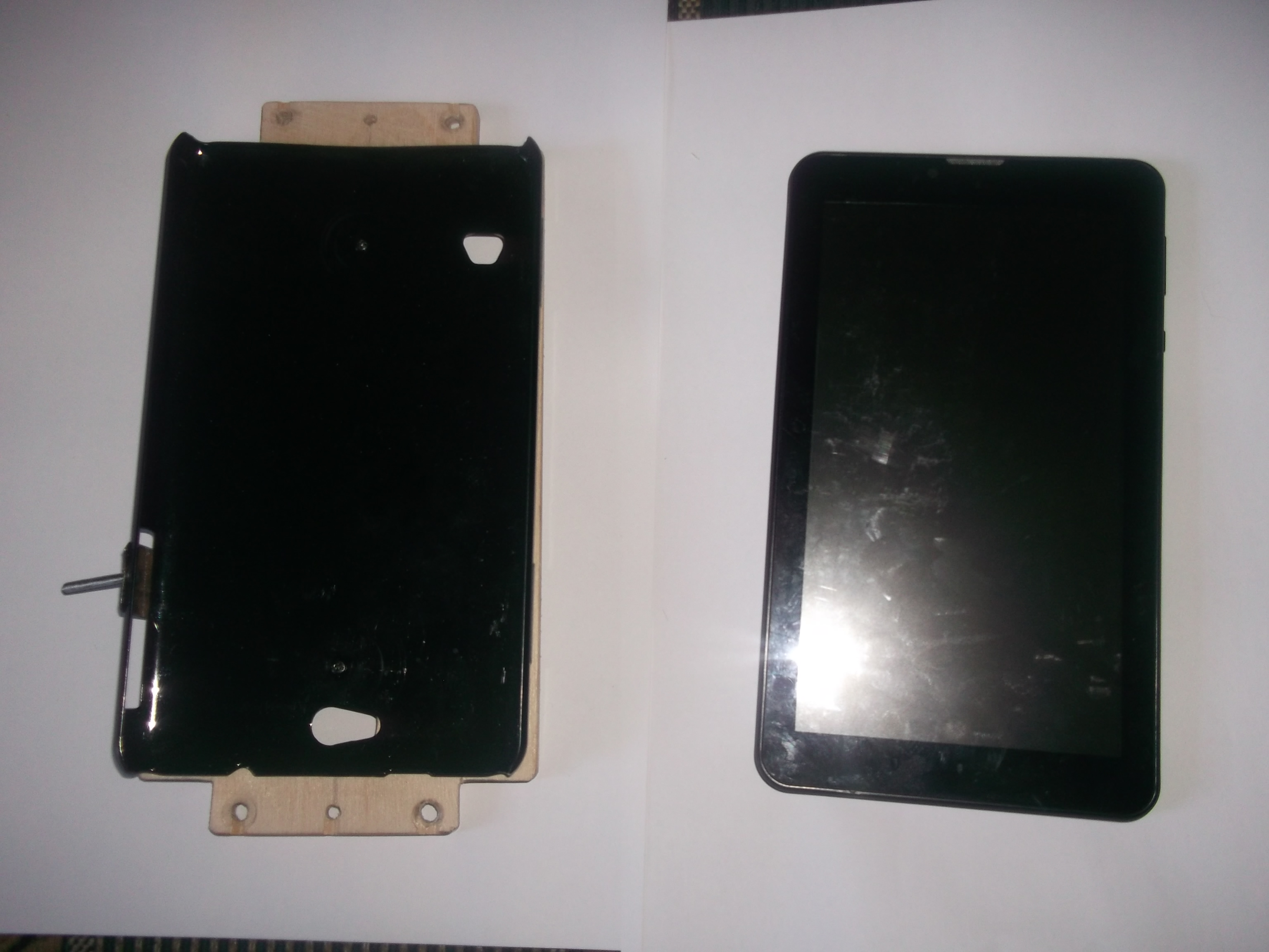

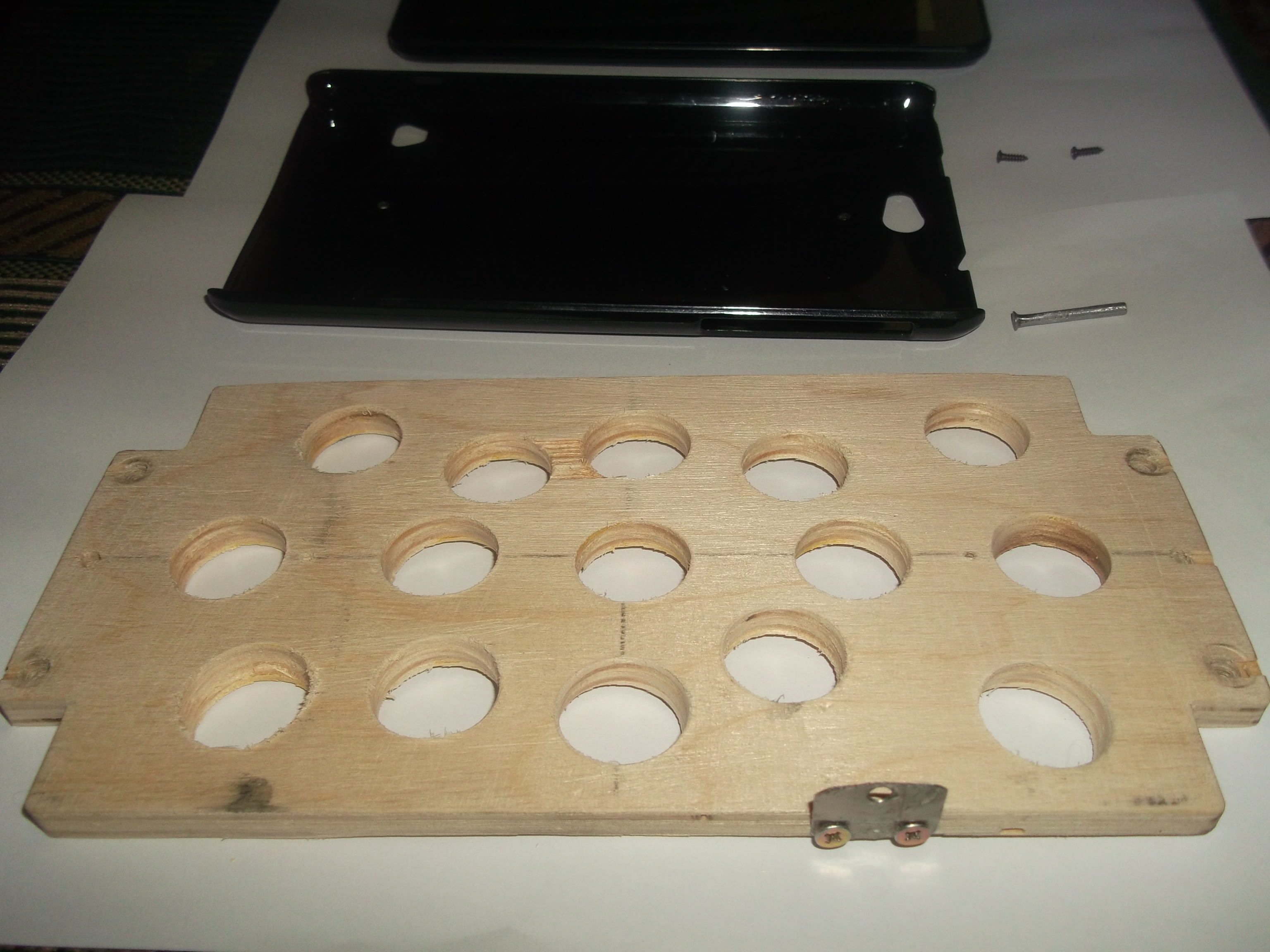

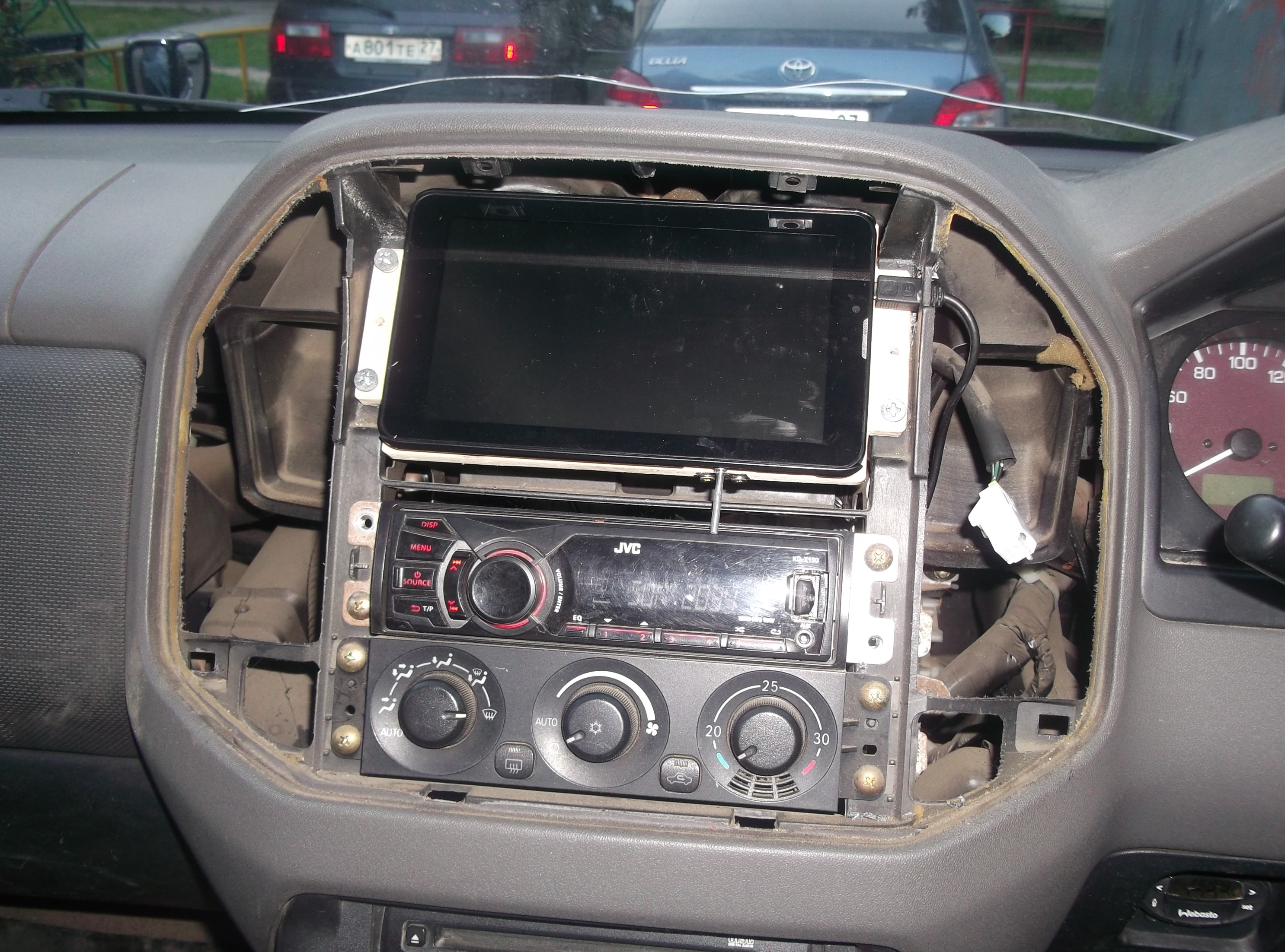

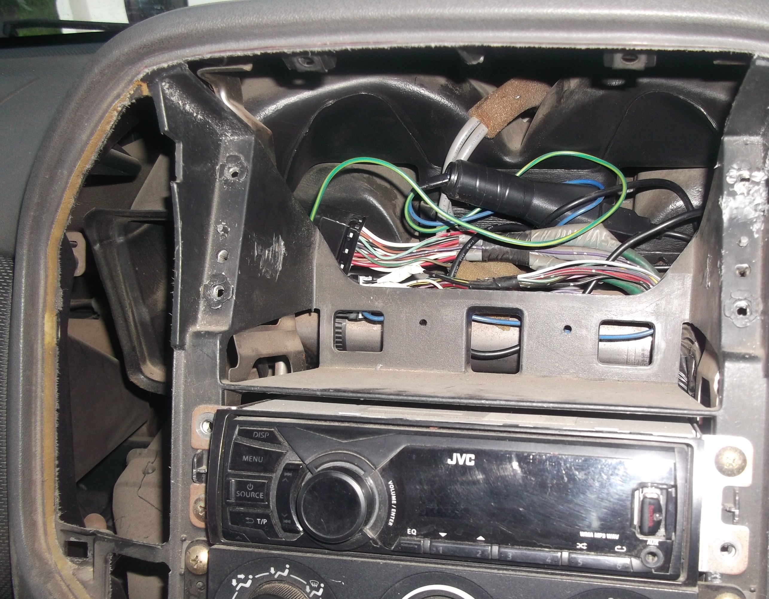

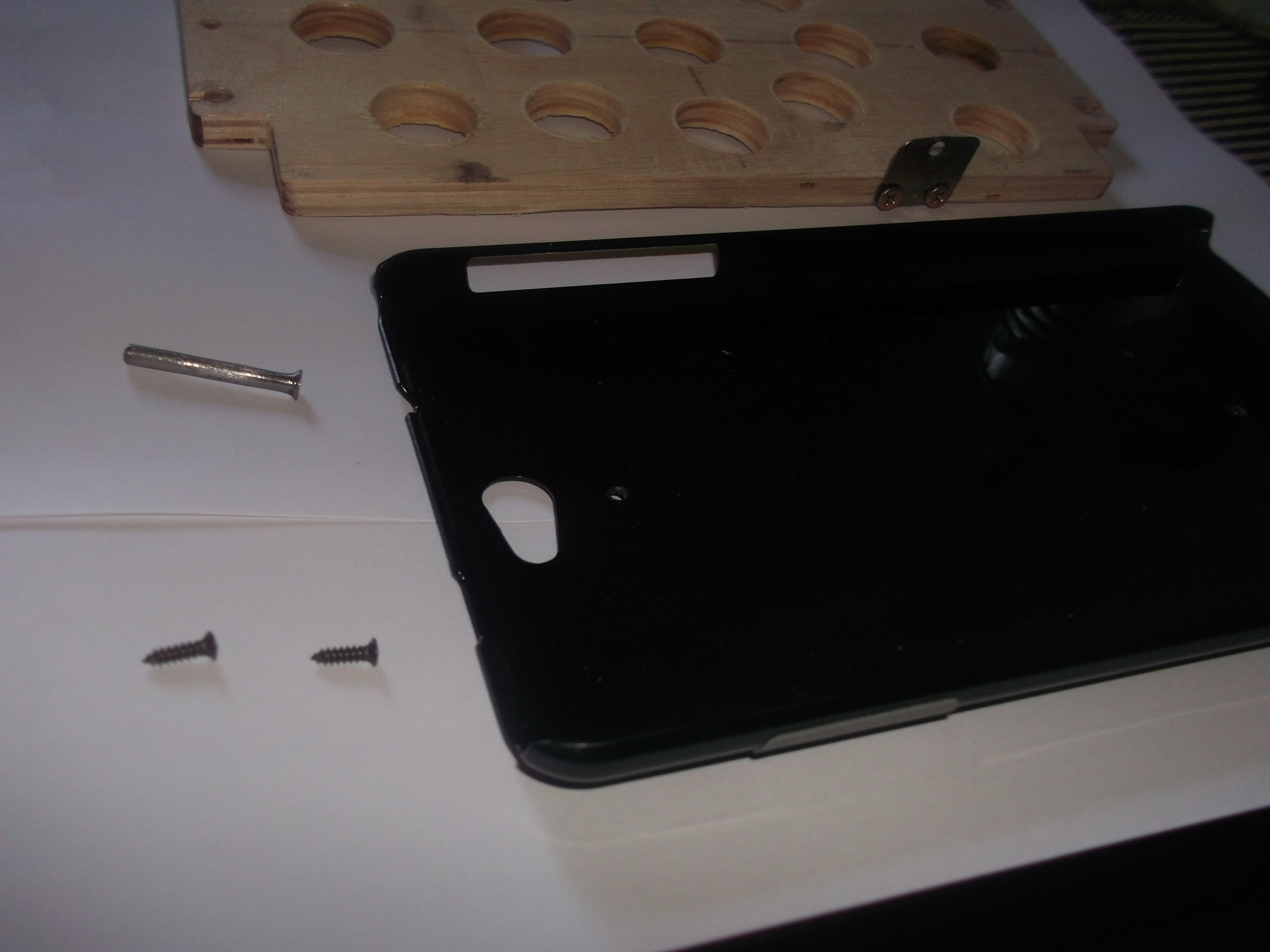

Фанера 8мм. К ней прикручена пластиковая часть от чехла планшета мелкими шурупами от игрушек . зарядка от прикуривателя с юсб, механизм включения кнопки из гвоздя 3мм шляпка обточена до минимума, фанера ставится на родное крепление монитора. В пластик от чехла планшет вщелкивается.

А кнопку лучше выносную всётаки сделать.
Если у самого нет навыков - попросить в любом сервисе по ремонту телефонов сделать выносную кнопку на проводе нужной длинны.

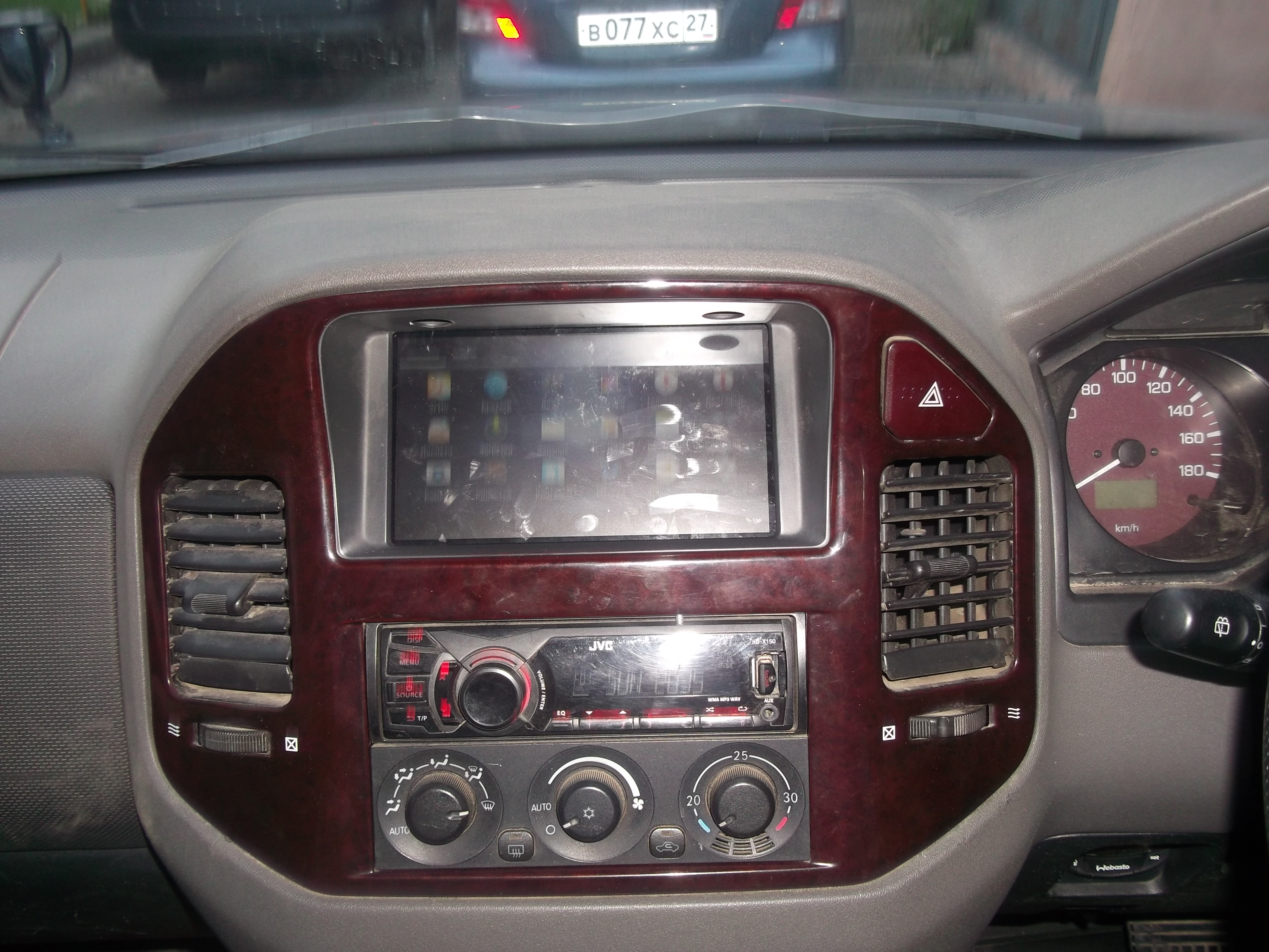

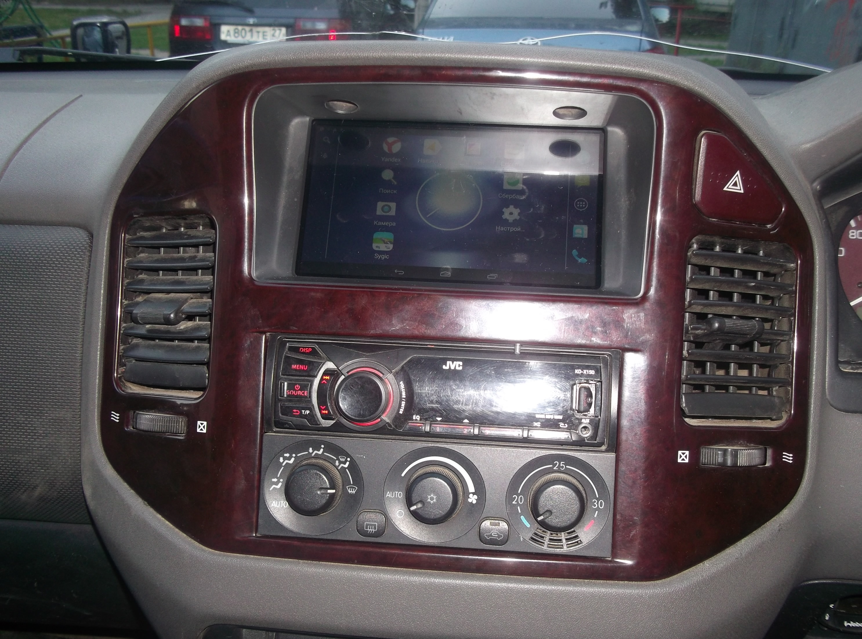

дубль гис, яндекс карты, симку и интернетом пробки смотреть, планшет на гарантии разбирать нельзя, да и мне удобно. да на планшет что угодно можно установить.

Антон а весь функционал штатного компа ты похерил?

штатный моник отказал, да функкионал не чего нужного бензин, куда дует печка, японская навигация. магнитолу я поставил с флешкой 1 дин, так что для музыки и радио она. камеры заднего хода у меня не было. можно ещё ELM 327 подрубить по вай фаю.

anton27r писал(а):штатный моник отказал, да функкионал не чего нужного бензин, куда дует печка можно ещё ELM 327 подрубить по вай фаю.
как вывести на планшет штатные показания куда дует печка , остаток топлива, термометр и прочие полезные мелочи зашитые именно в штатный борткомп?

Я думаю что никак, мне главное gps навигация онлайн пробки справочные программы по организациям города доступ в интернет.
