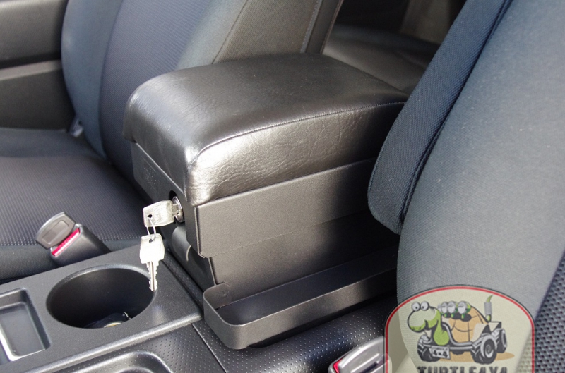

Кстати, кому интересно, прикупил ещё самодельный высокий подлокотник. Элементарно сделать самому!!! фотки выложу завтра. Сегодня буду ставить, всё от щёлкаю.
Пойду более сложным, но на мой взгляд правильным путём, буду менять проводку (не ради панельки и переключателе). Всё равно менять торпеду, а моя проводка после предыдущего хозяина мягко сказать не в очень хорошем состоянии, сплошной колхоз!!!

Re: Рестайлинговая панель приборов в Паджерик 93 года.
Которые на сидениях уже все в га......о, да они и не очень удобные. А этот прям под локоть!
у меня тоже обивка уже ушатана, но мне они удобны... на фьюжене подлокотник примерно так же расположен - неудобно, на гелике низко... вот теперь думаю как выкроить средства на перетяжку сидений...

Зато они двигаются вместе с сидушкамиGluk12 писал(а):Которые на сидениях уже все в га......о, да они и не очень удобные. А этот прям под локоть!
А вообще сам бы не отказался их выкинуть совсем.
Спинку поставить с регулятором по спине.
И установить подлокотник-сейф.
