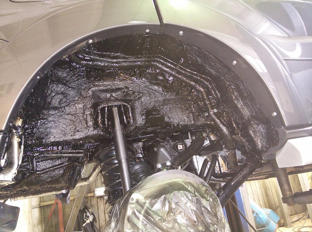

Сегодня делал антикор, перед этим перелопатил тонну информации и отзывов, в итоге решил остановиться на конторе "антикор.рф". Впечатления очень положительные. Весь процесс занял с 9:00 до 18:30. Лелея свою паранойю, я не стал уходить, и стоял над душой, наблюдая за процессом. Могу сказать, мне работа мастеров очень понравилась. Все тщательно, никаких попыток схалявить и сделать побыстрее, никакой экономии материалов. Покрывали составом "жидкие подкрылки" днище и арки, мазали от души. Единственный косяк - не стали снимать пластиковую защиту топливного бака из-за отсутствия инструментов (надо откручивать балку, поддомкрачивая КПП). Изначально я думал бак тоже покрыть жидкими подкрылками, в итоге его обработали как "скрытую полость" Noxudol 700. С учетом того, что машина новая, и там нет грязи, думаю, прокатит. Но, если хочется обработать бак чем-то другим, имейте ввиду этот нюанс и приезжайте с уже снятой защитой. Через год я к ним на плановый осмотр, думаю, как раз озабочусь снятием защиты перед поездкой. В остальном, повторюсь, впечатления самые положительные. Все аккуратно, придирчиво, без экономии расходников. Могу со спокойной совестью рекомендовать их.

Да, продолжение. Съездил в клубный сервис "Барс", снял защиту бака, вернулся в "антикор", мне его доделали. Я попутно попросил помыть днище, заплатил за мойку. Сам антикор бака был бесплатно как доделка прошлой работы.

Точно не помню, но изрядно дороже, т.к. я решил все днище целиком делать "жидкими подкрылками", а не только арки. В отличие от антигравия, который образует пленку меньше миллиметра, жидкие подкрылки мазюкаются слоем около 3мм - дополнительная защита и шумоизоляция. Кстати, снижение шумов реально было заметно, правда, почему-то с неожиданной стороны. Я надеялся, что будет намного меньше шума от колес, в итоге как раз этот шум уменьшился незначительно, зато почему-то очень сильно уменьшился шум от работы движка. Теперь на ХХ сам дизель почти не слышно (правда, ощущение вибромассажера под жопой никуда не делось).
