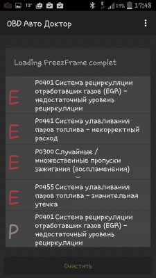

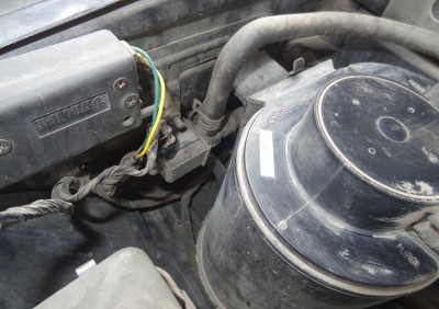

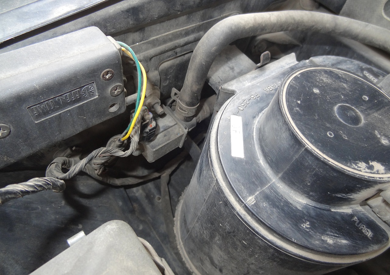

Недавно купил MM3 2002г.при установки гбо мастер сказал, что отсуцтвует абсорбер и ткнул пальцем в указаное место и разьем на фото, и якобы в двигле ошибки(лампо чека в момент покупки была перегоревшая), подсос воздуха и поэтому когда устраню приехать на настройку мозга гбо, но я полазил и вроде абсорбер стоит вообще на заливной трубке, так чего на фото нехватает?
да и на машине на следующий день началась колбасня с двиглом на холостых и расход взлетел.

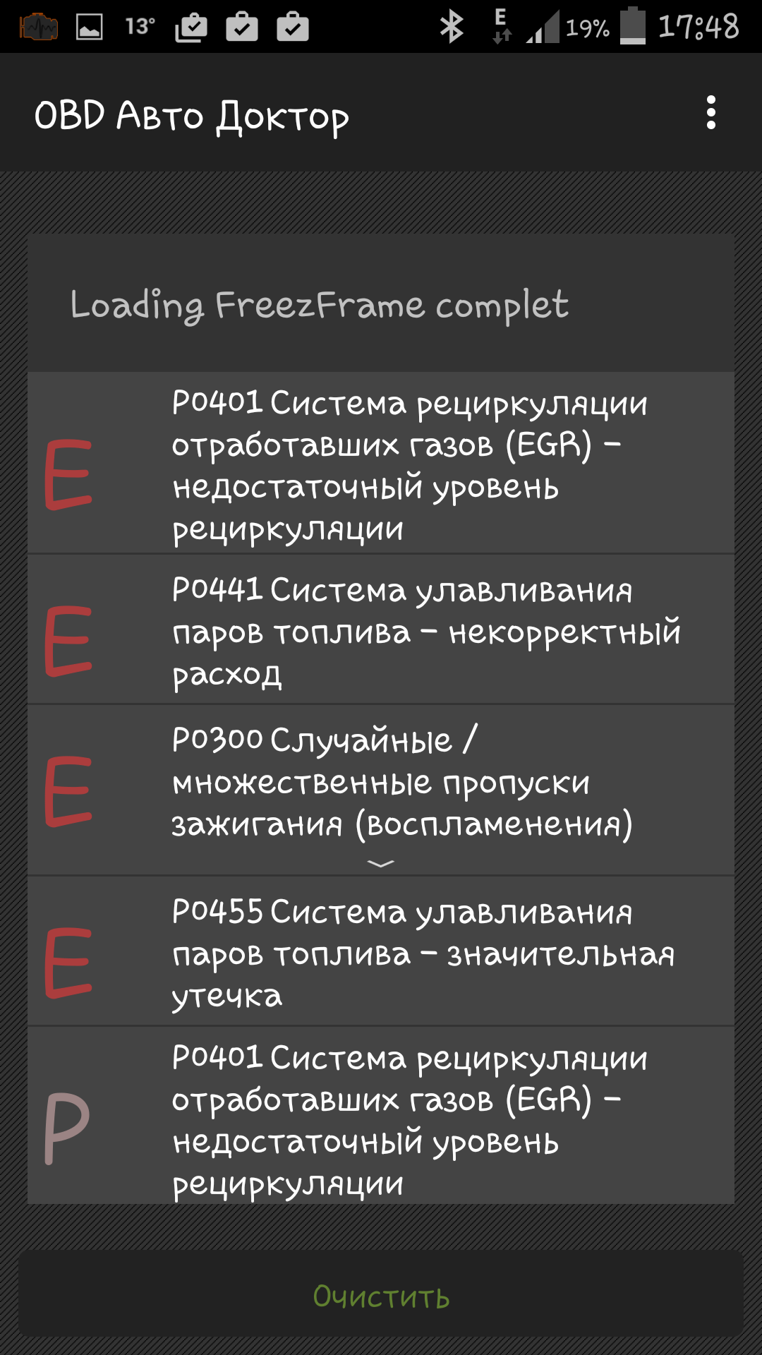

считал ошибки.
Первое что пришло в голову свечи, провода, катушки.
Ощибки егр могут быть из-за зажигания?
Заранее спасибо за ответы.

Мастера такого опасайся))). Абсорбер после 05.01 стоит сзади, рядом с радиатором задней печки, ну проводку просто менять не стали. Ошибки говорят о том, что сгнила горловина бака либо трубки на самом баке. Если до установки не колбасило, то скорее всего подсос воздуха.

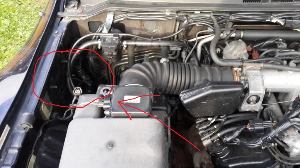

Разъем действительно от аДсорбера.
Где он стоит и с какого года - я х.з. Вроде бы на 6G75 он сзади и от года это не сильно зависит.
Но, возможно, клапан его по-прежнему под капотом. И может у вас его просто нету...

У меня 6G74, стоит сзади, капс дает 2 картинки одна до мая 2001 спереди, после мая сзади.

А что тогда на фото?И чего у меня не хватает??? :*HELP*: Да и вообще ГДЕ СТОИТ АБСОРБЕР???

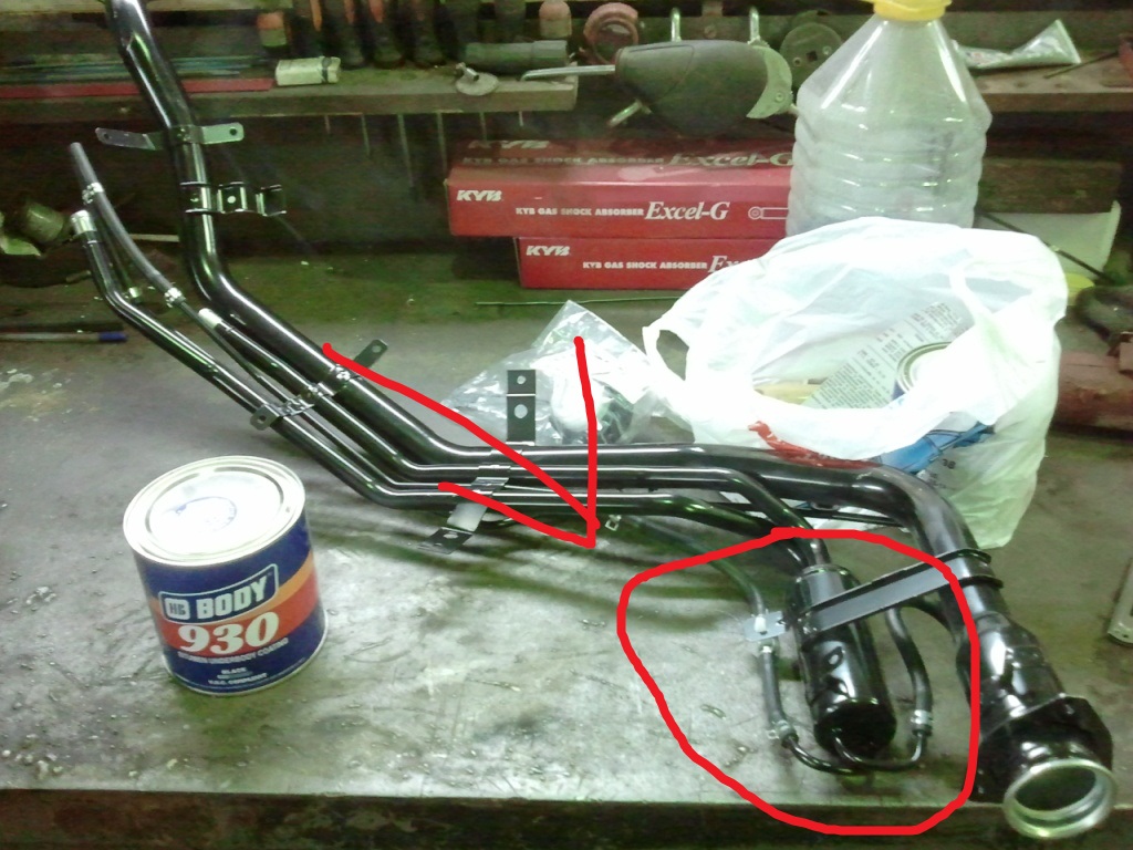

Эта хрень пары бензина улавливает. Если это ваша горловина, тогда с ней все ок. Про остальное выше. Еще бы фотки бака и трубок на нем.
