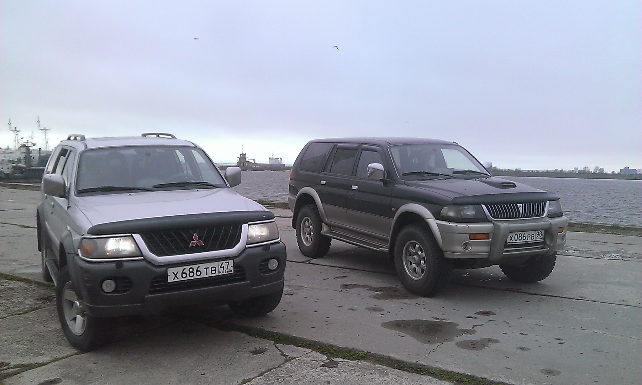

Привет всем спортоводам! =)
У тестя моего дизельный спорт 99 года… Уж очень мне нравится его мордаха, вся такая квадратненькая, аккуратненькая решетка…
И вот уже год почти как мучаюсь вопросом: а реально ли поменять мою морду 2001 года на морду самого первого поколения?
Про бампер и бачок омывателя можно не писать — будет силовик делаться… Интересуют крылья и фары… Кто-нибудь копал такую тему вообще?=)
приглашаю к обсуждению!

Делали обратное, с дорестайла на рестайл. Нужно менять крылья и фары. Крепление под фары нужно будет дорабатывать. Фары неоригинал на наш год не найти, только б/у. Скорее всего крылья тоже. Всего год эта модель делалась. Ты лучше посмотри вариант замены самой решетки. Тогда силовтк ровный сверху будет. Крепления подходят как я понял. Смотреться должно нормально.

У меня была подобная история, на 1998 после переворота собирал с миру по нитки запчасти и так же попались крылья от 2004г они не подходят - верхняя часть крыла (ребро рядом с капотом) шире и посему выпирают
