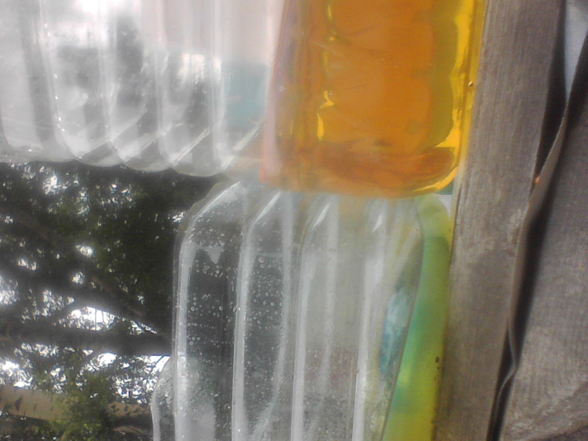

Всем добрый день.Случилась такая беда в баке было 80 литров соляры. так как привык ездить всегда под завязку.решил подзаправиться залил почти 10 литров.потом только почувствовал запах бензина.солярка вроде жирная на ощуп но запах бензина присутствует стойкий и солярка ярко желтого цвета.побежал в магазин купил масло для 2х тактных двигателей.залил на полный бак 100грамм.Друзья подскажите насос не накроется или придется солярку сливать весь бак.сейчас стою не знаю что делать ехать страшно
слева моя соляра а с права что заправлял вот уроды.ну ладно хоть успокоили а то пол дня сам не свой ходил думал что делать .чек есть поеду писать заяву.Спасибо за быстрые ответы.всем счастья

Сегодня утром поехал с претензией на АЗС и вы знаете только показал чек и объяснил все руководителю АЗС.мне не только деньги вернули но и предложили слить солярку с бака оставить у них и заправили хорошей солярой.начальник оказался порядочным человеком.видать не один я был
