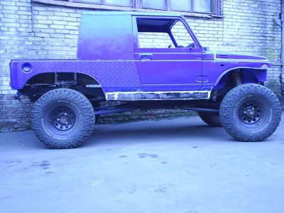

У мну есть чуть чуть на самурайке....ну и крыша вся из алюминьки( тент по ТТ не катит)алексей - Маленький Мук писал(а):НИ У КОГО![]()
Но делал не из-за гнилых дырок ,а из-за "лёгких" помятостей кузовка....
Приятели ржут нахуа,а мне чото не хочется "мятый фантик " катать
Вырезать и варить мне не варик- там 0.5- при сварки ещё кривее станет
передние крылья молотком децл постучал,а двери новые,типа б/у
ЗЫ фотка 2-х годовалая ,щаз каркас снаружи .

Re: Обшивка алюминием Паджеро Спорт
СанЬ, а что - лист не будет так же мяться о деревья?
Славик.
Славик.
- МШУ
- Сообщения: 28930
- Откуда: Moscow
- Благодарил (а): 91 раз
- Поблагодарили: 515 раз
Слав,а ты разве с каркасом не видел?Он наружний и крест внутри....Если боком по дереву елозить ,то не должно до кузова достать.....Вообще надо дособирать всё и взвесить....а то моть и наружний каркас в топку и жопку по кабину отпилить....калитка задняя больно нравицо: метроваяkyzya11 писал(а):СанЬ, а что - лист не будет так же мяться о деревья?
