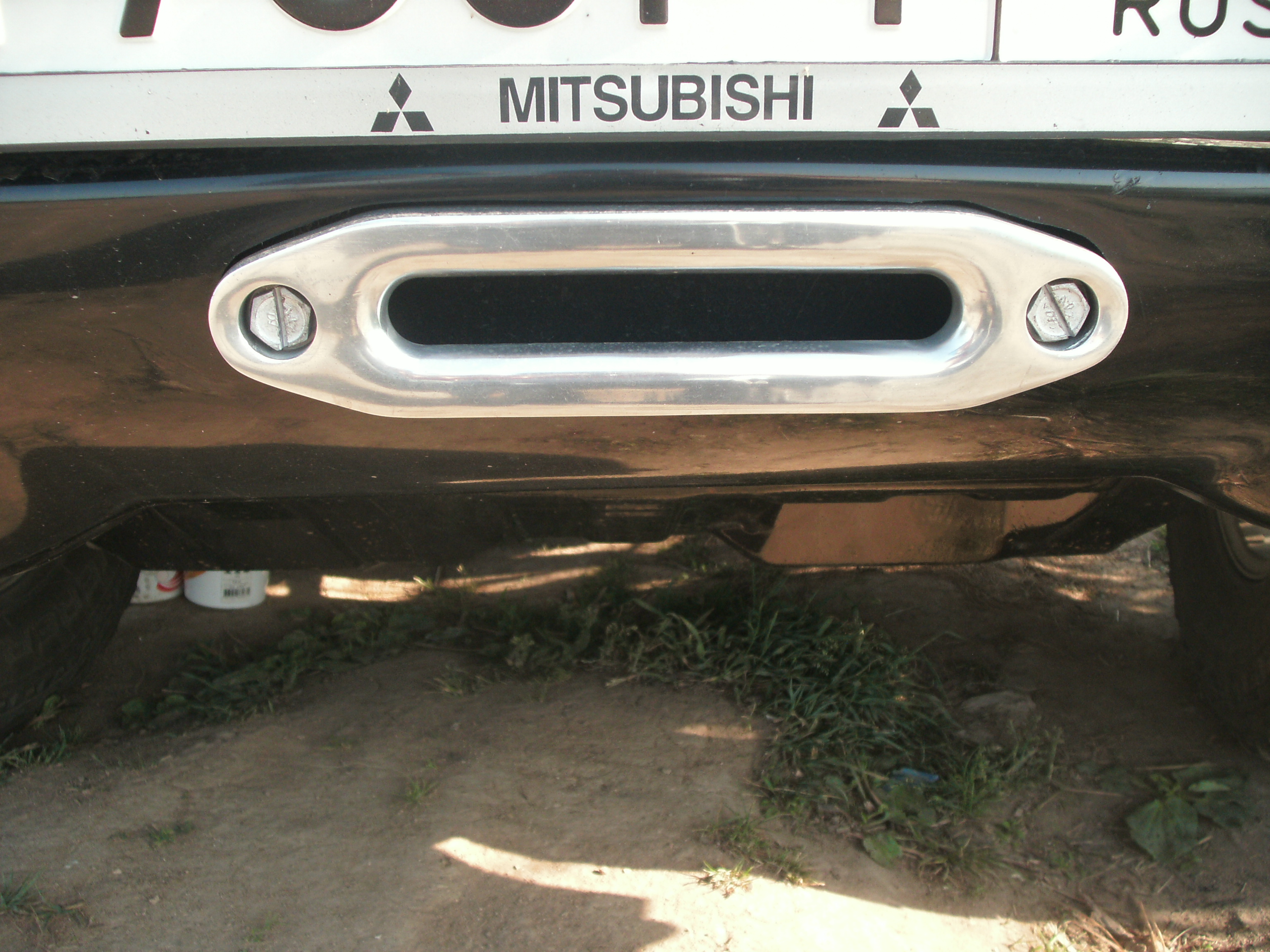

Я сделал как то так. Не захотел бампер роликами уродовать. Провода тоже выкинул сразу,и синтетику вкорячил. Второй год,работает :*DONT_KNOW*: Пересмазал сразу. Справедливости ради скажу,смазки было много,мазана хорошо. Ну это походу кому как повезет,бывали вообще сухие. Промыл всё,мобилки синей натолкал и загерметил. :*PARDON*:

Tavr писал(а):Я сделал как то так. Не захотел бампер роликами уродовать. Провода тоже выкинул сразу,и синтетику вкорячил. Второй год,работает :*DONT_KNOW*: Пересмазал сразу. Справедливости ради скажу,смазки было много,мазана хорошо. Ну это походу кому как повезет,бывали вообще сухие. Промыл всё,мобилки синей натолкал и загерметил. :*PARDON*:
Загерметил это хорошо.......а конденсат куда подевал ??????

Смайлик писал(а): Загерметил это хорошо.......а конденсат куда подевал ??????
Дык там болтик есть для слива,я болтик выкинул,а туда трубочку длинную вставил.
Ты абсолютно в этом уверен????.Как правило,болт снизу мотора= это для массы....
дренаж для конденсата= п-образный вырез в крышке мотора,где то 6х3 мм.....Мляяяяяяя ::-D:
Агонь!!!!!!! :*ROFL*:
ЗЫ сорри за глум,МЛЯЯЯЯ!!!! но в мануале с лебёдкой чётко,по русски написано,нахуа этот нижний болт на моторе! ::-D:
ЗЫЫ срочно проводку переделывай! Сейчас у тебя лебедь "сосёт" массу через корпус и раму- архи непрально! кирдыкнет блок соленоидов или моноблок.Прикрути массовый провод снизу мотора напрямую с(-) аккумулятора.
