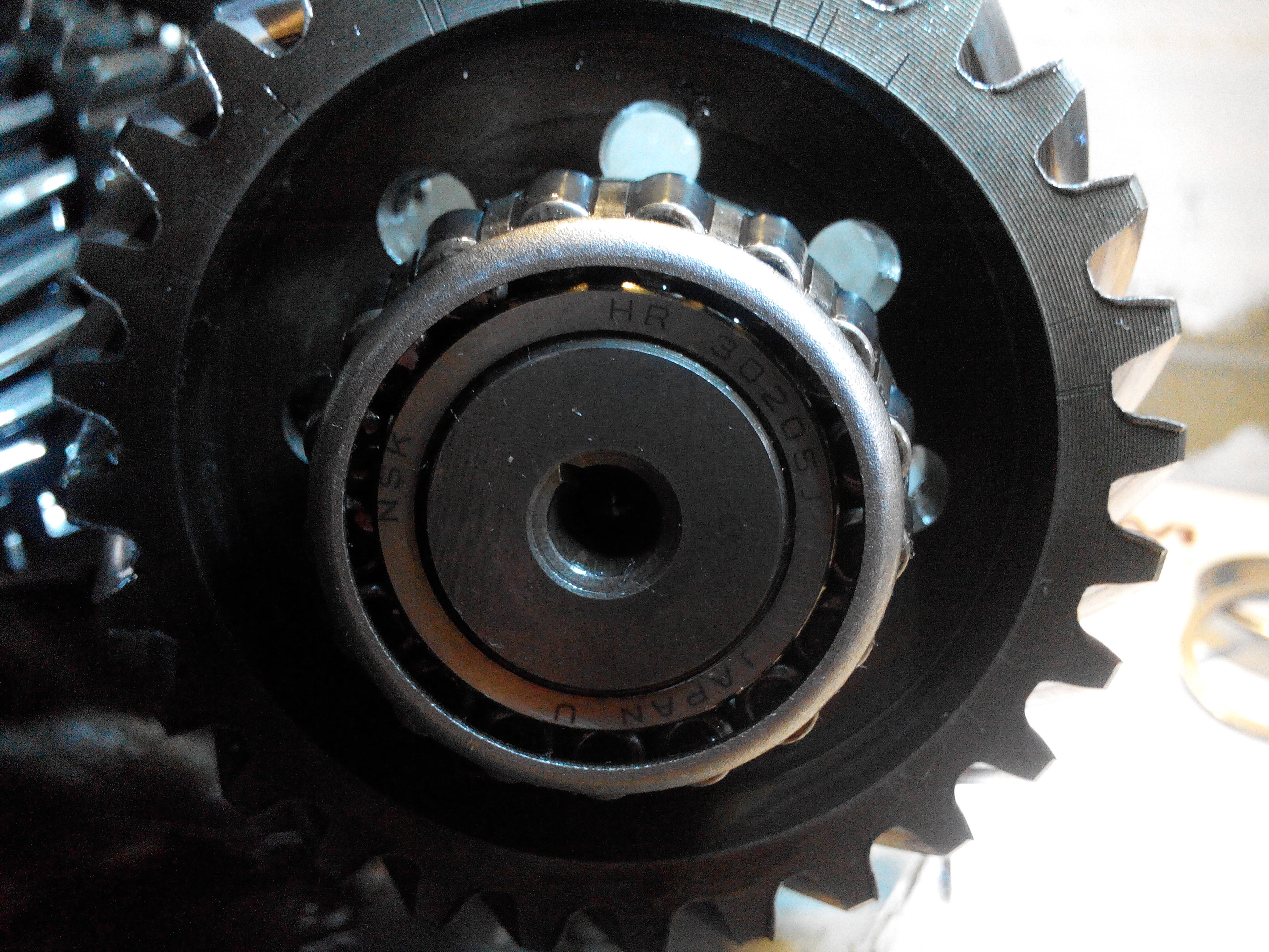

Роликовый пром вала 2 шт.

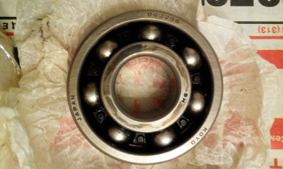

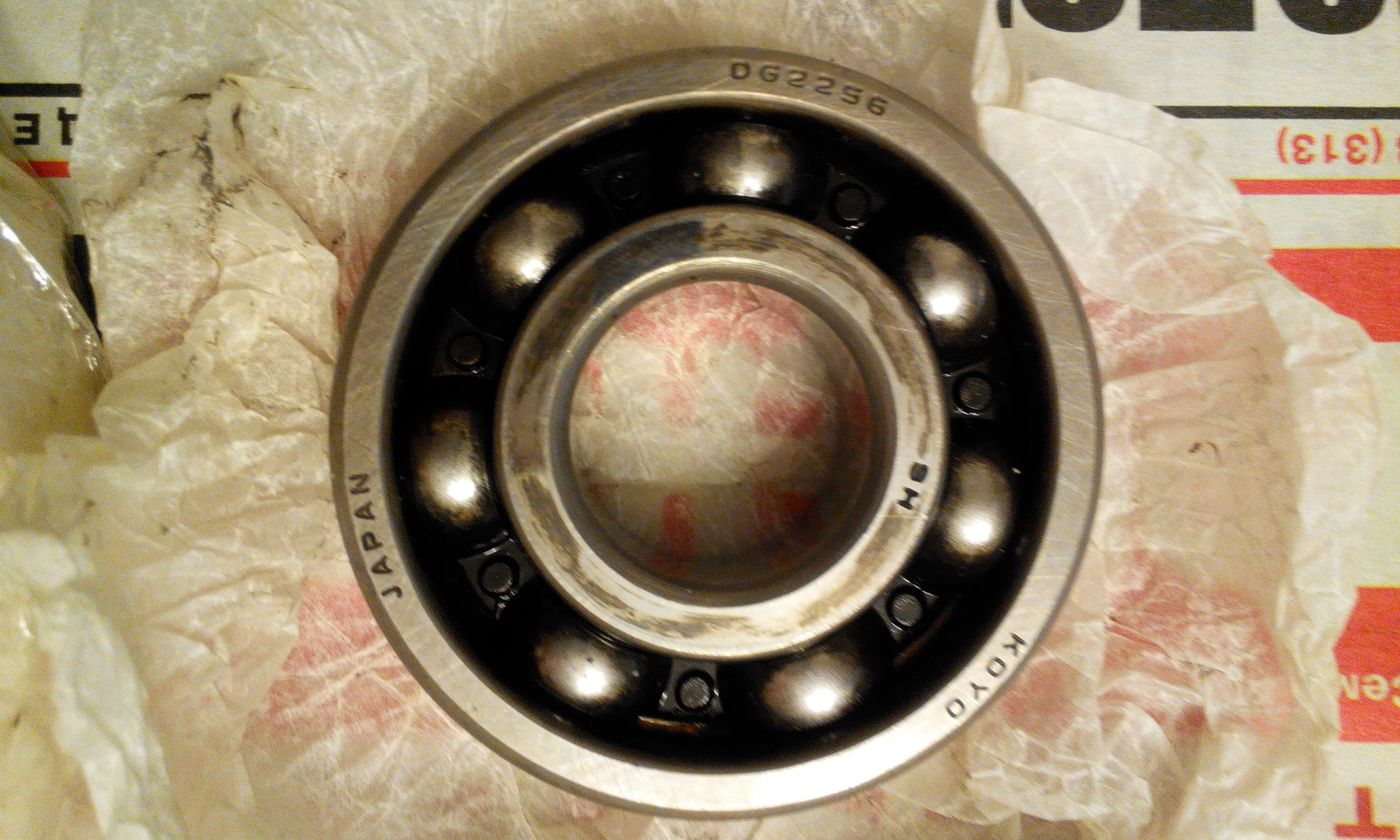

Шариковый  опорный 5-й передачи

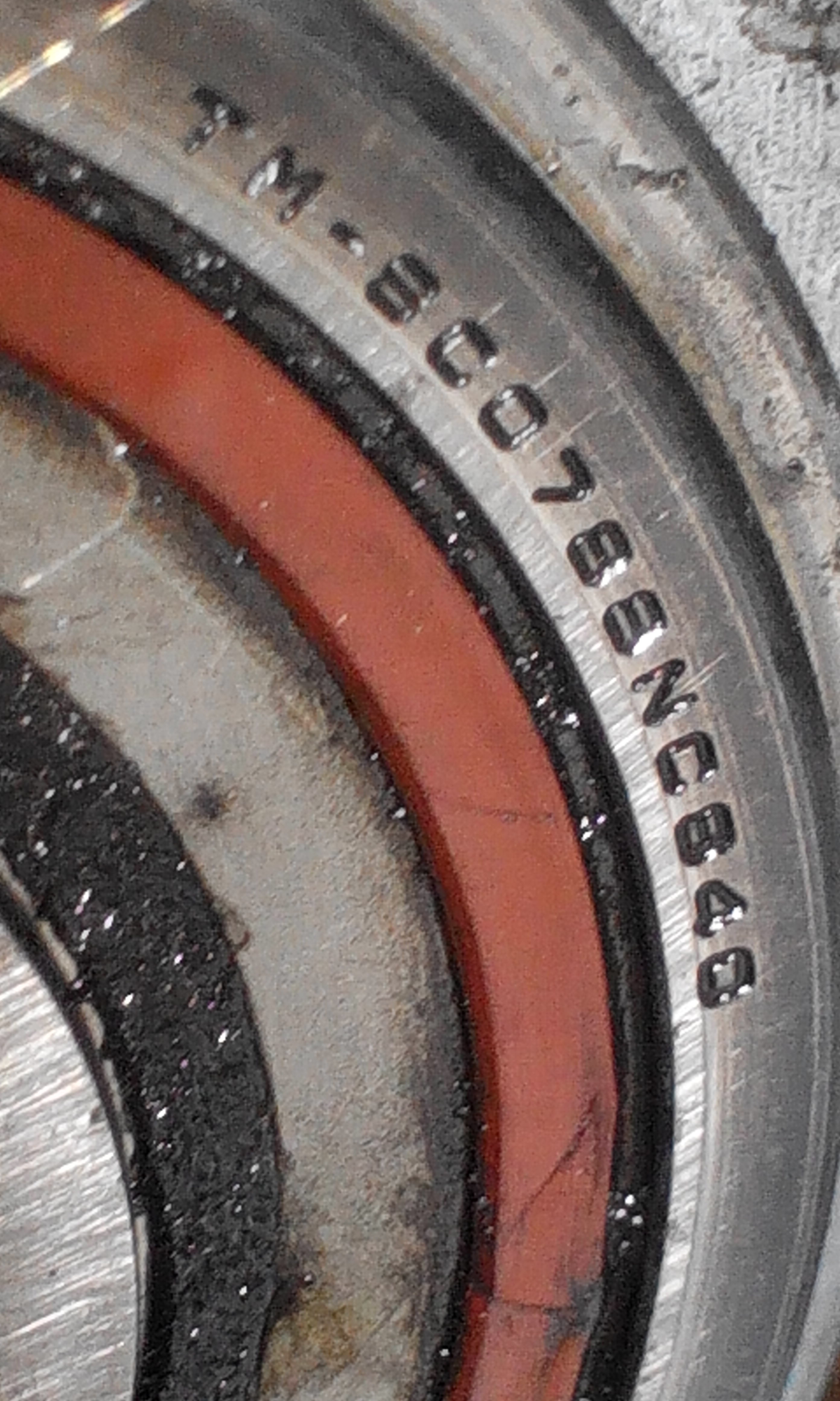

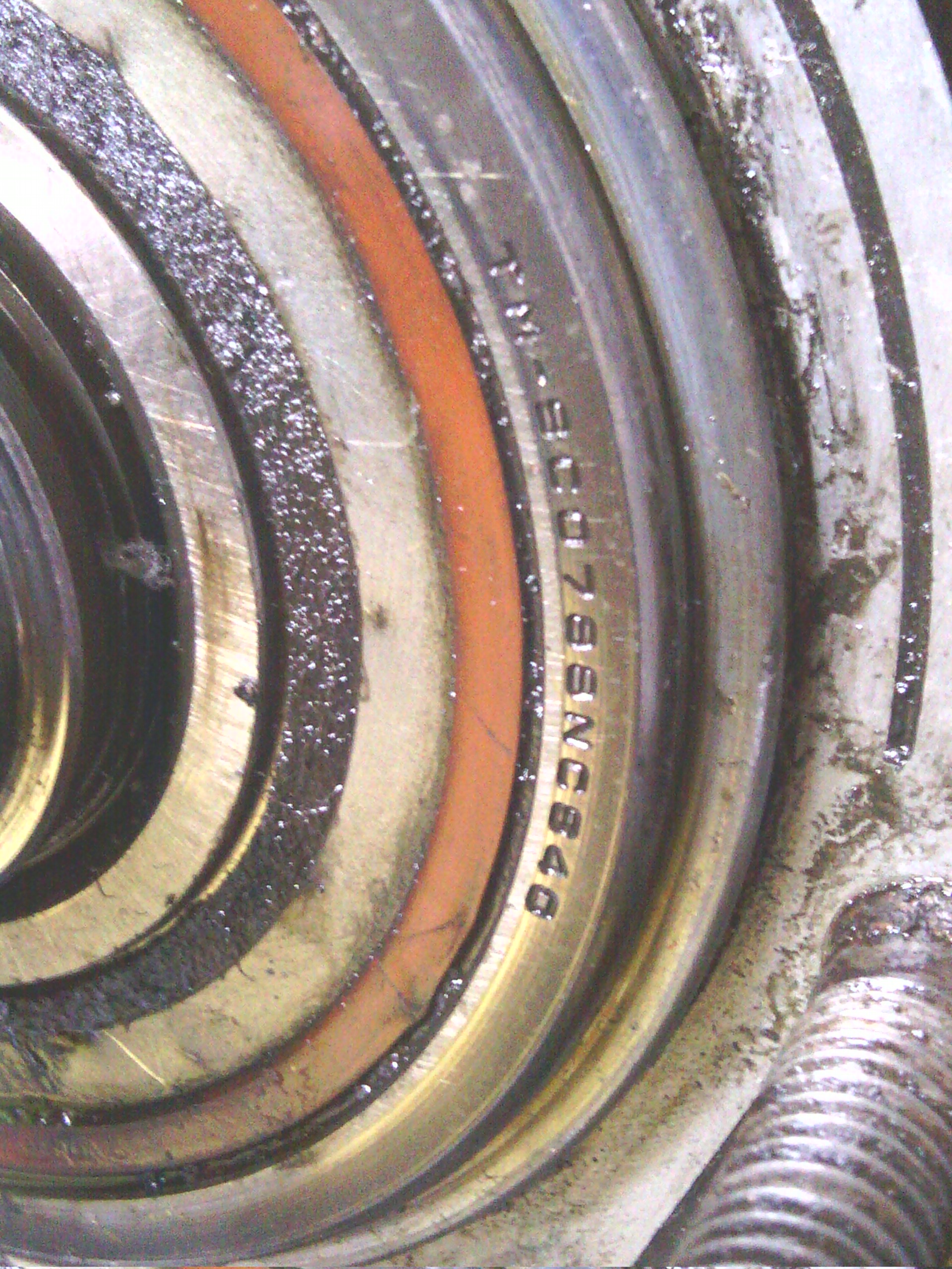

Подшипник первичного вала,закрытый.
Подшипник первичного вала , NTN
