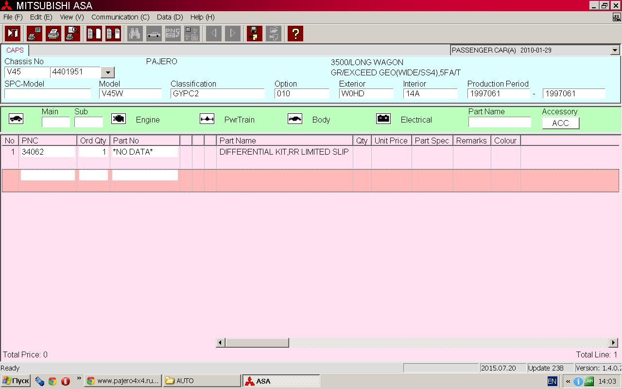

Доброго времени суток!
Народ, плавно изучаю матчасть, в связи с чем возник вопрос, какой дифф стоит у меня?
Может кто подсказать по frame v454401951? в экзисте бьётся и обычный, и самоблок. Да и масло поменять не мешает..
Заранее благодарю! :D

Это я так понял деталюга за номером MR 263694? А она на мой мост разве сядет?
