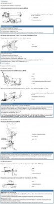

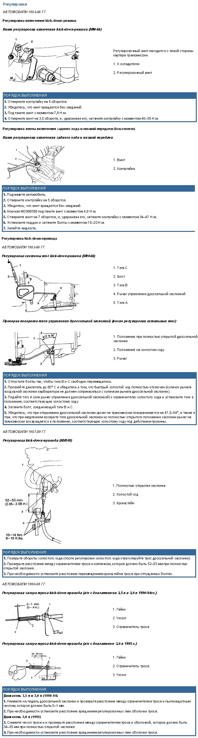

Re: Вопрос про настройку тросика КИК ДАУНА
вот тебе схема настройки тросика кик дауна
