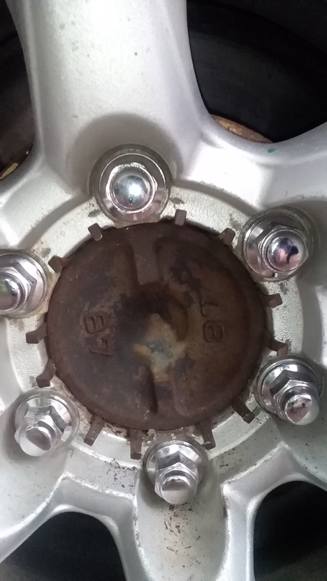

после смены дисков ПОСТАВИЛ ЛИТЫЕ -БЫЛИ штамповки -не ставятся колпаки ( диск шире ,такое впечатление что длина ежей не хватает ) скажите на литье ежи отличаются от штамповок ? спасибо

Там задний и передний ежи отличаются. На заднем есть на концах лепестков буква R. Может перепутал когда ставил?

может ты вставки(удлинители) не снял с колпачков?

я сравнил колпаки с литых дисков там защелки прям у краев колпачка у меня утоплено в низ

Как мне показалось, диски не родные. У родных на внутренней стороне проточка под пружинки. Есть она у этих дисков?

вроде есть до этого стояли на л 200 с колпаками я такие диски виде на паджеро тоже с ними
